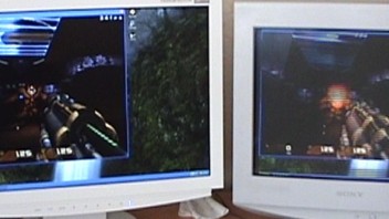

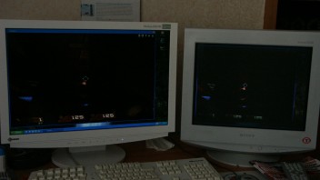

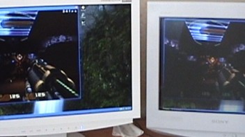

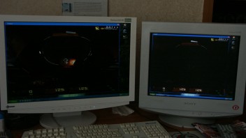

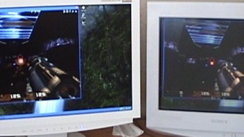

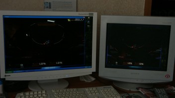

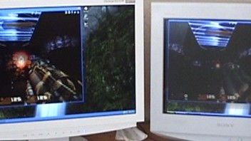

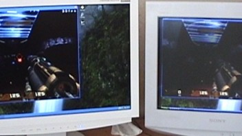

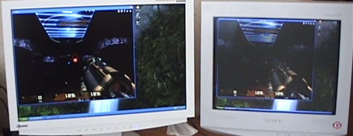

    Habe heute mal das TFT & CRT gefilmt. hier der Link:
    Hier paar Bilder aus VirtualDub, jeweils Einzelbildweise direkt hinterheinander. Zeitabstand der Bilder je ein Frame, was laut Anzeige 40ms entspricht.
    Das sagt aber noch nichts darüber aus wie große die Verzögerung wirklich ist.
    Siehe obige Erklärung vom Redakteur. Außerdem weis ich nicht ob die Grafikkarte die Ausgänge verzögert. ATI X850XT
    Den Film emfpfehle ich mit dem VLC-Player anzuschauen, da kann man die Abspielgeschwindigkeit ändern. Für Leute die es ganz genau wissen wollen.
    Achso, der Film ist 16:9 aufgenommen.
    Ich hoffe damit ein wenig geholfen zu haben. Ich behalte ihn jedenfalls.

    das heißt, selbst wenn ich bei dem Video eine Verzögerung sehe, muß das nicht zwangsweise bedeuten das der Eizo selbst eine Verzögerung besitzt?
    Ich dachte ich mach das gleiche wie Ihr bei Eurem Vergleichsfilm mit dem Eizo CRT. Du weist schon was ich meine.
    Weist Du dann wie das die c't vermessen kann?

    Hallo Leute,
    ich habe seit einer Woche den S2111W in weiß. Bei TFTShop bestellt.
    Ich muß sagen das ich damit hoch zufrieden bin. Das ist insgesamt der 5. Flachmann den ich mir zu Hause in Ruhe angesehen habe.
    Los ging es damals mit 15" Eizo 367.
    Dann mit dem Viewsonic VP231wb (2x) und NEC MultiSync 2080UXiB.
    Der S2111W hat eine gute Helligkeitsverteilung und gute Ausleuchtung. Ich kann nicht meckern. Da war der Viewsonic etwas schlechter, wobei er auch gut war. Er war mir letztlich dann doch aber einfach zu groß.
    Bei NEC störte mich der Glitzereffekt vom S-IPS Panel.
    Diesen Effekt scheine ich beim S2111W nun nach Tagen auch zu bemerken.
    Wobei das nicht zu stören scheint. Ich kann darüber nicht meckern.
    Pixelfehler hat er keine.
    Beim spielen muß man Vsynch einschalten, dann zereißt es auch keine Texturen.
    Habe nochmal zum testen Quake 4 installiert.
    Verzögerungen bemerke ich so auch keine.
    Im Vergleich zu meinem 17" CRT scheint es jedoch eine Verzögerung zu geben.
    Habe mal mit meiner Digi paar Serienbilder geschossen und da sehe ich Unterschiede beim Raketenwerfer etc. Beim spielen merke ich davon jedoch nichts. Bin da aber auch nicht der Profiballermann.
    Ich spiele leidenschaftlich GTR2 (vorher GTR). Da sitze ich nun mittendrin statt nur dabei und bemerke keine negativen Effekte.
    Ich werde nochmal ein Video drehen TFT & CRT. Wenn das brauchbar wird werde ich es jedem hier zur Verfügung stellen.
    Anbei paar Fotos von meiner Dimage 7i die nicht nachbearbeitet sind.
    Ich hoffe das die Helligkeiten beider Schirme nichts verfälschen.
    Bei manchen Bildern denkt man, da ist doch alles perfekt.
    Bei anderen Bildern denkt man, na da ist doch eine Verzögerung drin.
    Die andere Frage ist. Gibt die Grafikkarte auf beiden Ausgängen auch zeitgleich die "Anzeige" raus?
    Alles in allen - ich werde ihn auf jeden Fall behalten.
