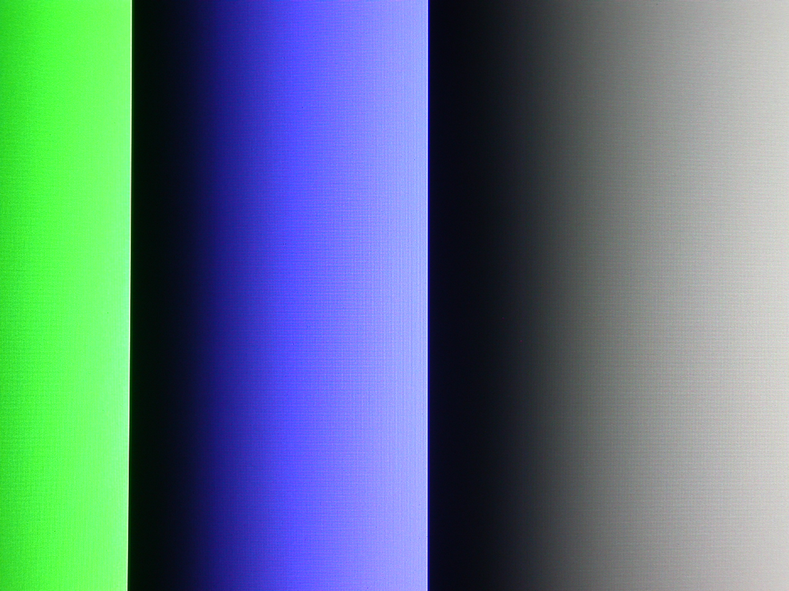

ich habe jetzt diesen heise test noch einmal gemacht.
mach noch eine aufnahme ohne blitz vom selben ausschnitt.
die beiden roten punkte gibts so nicht, die dürfte meine cam (nikon e4500) "addiert" haben...seltsam.

auch ich habe bei diesem test ein recht starkes banding.
abseits dieses test ist mir das allerdings noch nicht aufgefallen, der moiree-effekt hingegen bei kleinen rastern schon.
was solls, ansonsten liebe ich diesen monitor! =)
lt. techniker der mich heute anrief werden in europe keine dell 2007fp mit s-ips panel vertrieben.
was auch immer.
jossas, hab mich wieder als blitzkneisser zu erkennen gegeben...
das banding is so gering, wie gesagt, dass man schon sehr genau schaun muss.
ich wollte gestern einen screenshot davon machen aber auf dem snag war es überhaupt nicht mehr zu sehen. auch hier bei diesem c´t test gibts ein gaaanz zartes banding, man muss aber mit der rübe dicht vor den screen und es direkt identifizieren. wenn man das aber macht, ist es da, ein bischen eben, aber da.

ich habe dir einen link zu einem testbildgenerator geschickt, für die .exe einmal aus und richte deinen blick auf die linke seite, wo die farben ins dunkle verlaufen. siehst du dort keine ca. 4-5mm starken vertikalen bänder oder eine vertikale musterung, dann ist das banding nicht vorhanden oder du siehst es nicht, was wiederum bedeutet das es völlig blunzn ist, wenn es da wäre!
aber schau aus verschiedenen winkeln ganz genau!

leider eben ein wenig banding und der schlierentest war auch "schmierig".

die ausleuchtung bei einem völlig schwarzen bild ist nicht perfekt. ich habe das mit einem schwarzen bild aus photoshop im vollbildmodus getestet.
heute werde ich ein spiel testen, mal sehen, ob mir das was besonders negatives auffällt.
edit: ganz leichtes banding in den dunklen bereichen links mit diesem test >

schnell Photoshop aufgemacht und einen verlauf gezogen ... ganz klar, da isses, das colobanding, ABER bei weitem nicht so schlimm, wie es auf vielen fotos aussieht!! ich bin ein sehr kritischer mensch, doch das bischen banding trübt meine gute laune (noch) nicht.
