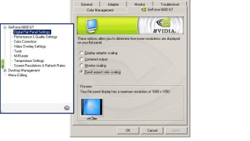

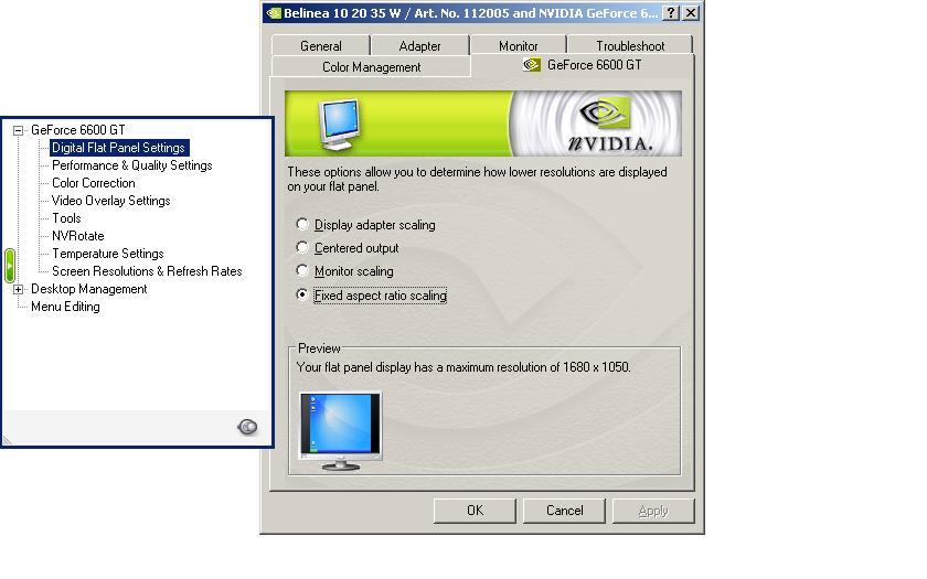

    Du musst in den Nvidia Grafikkarteneinstellungen unter "Digital Flat Panel Settings" die Option "Fixed aspect ratio scaling" auswählen.
    Der Unterpunkt "Digital Flat Panel Settings" erscheint nur wenn du das TFT via DVI angeschlossen hast.
    Chyper
