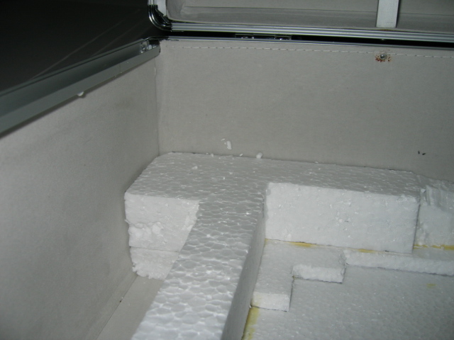

    Hier sieht man die Aussparung für das Display und die Laschen auf denen das Display später liegt. Dieses Fach unten ist für das Netzteil.
    Hier nochmal eine genauere Ansicht des festen Aufbaus:
    /edit: wegen zu vielen Bildern kommen die Bilder nachher...
    Als nächtes ein 4cm starker Rahmen, der das Display an seiner Stelle hält und darauf ein weiterer Rahmen, bei dem allerdings das Innere Loch etwas kleiner geschnitten wurde, damit das Display nicht verrutschen kann, aber die Höhe des Displays nicht im Weg ist...

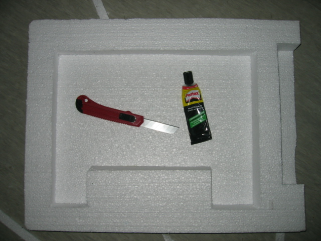

    Dieses ist der Styroprdeckel und mein Werkzeug. Rechts ist wieder eine Aussparung für das Netzteilfach.
    Jetzt sollte man noch auf diesen Styropordeckel aus ein paar Resten so etwas wie Stützen basteln die gegen den Kofferdeckel oder die noch vorhandenen Streben im Deckel drücken, damit alles auch gut zusammenhält.
    Die Teile die man nicht rausnehmen muss habe ich mit Pattex Lösungsmittelfreiem Kraftkleber verklebt.
