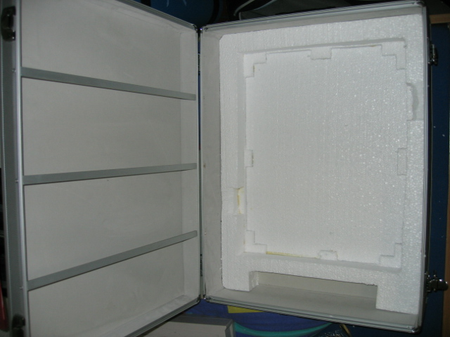

Angefangen mit einer 1cm Platte als unterstes, darauf eine 2te 1cm Platte mit bis auf an den Ecken und in den Mitten vorstehender "Laschen" ausgeschnittener Displayfläche. Auf diesen Laschen soll dann der Rahmen des TFTs zu liegen kommen. Im Dell Orginalkarton wird das auch so gemacht, sollte also nicht so schlecht sein, diese Lösung.

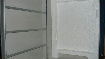

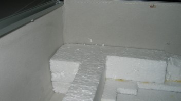

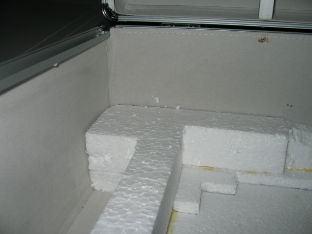

Hier sieht man die Aussparung für das Display und die Laschen auf denen das Display später liegt. Dieses Fach unten ist für das Netzteil.
Hier nochmal eine genauere Ansicht des festen Aufbaus:

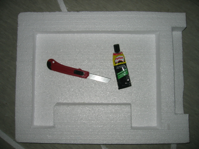

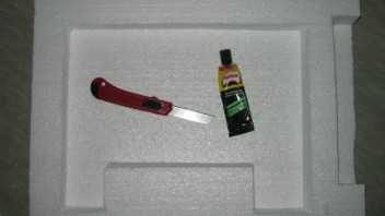

Dieses ist der Styroprdeckel und mein Werkzeug. Rechts ist wieder eine Aussparung für das Netzteilfach.
Jetzt sollte man noch auf diesen Styropordeckel aus ein paar Resten so etwas wie Stützen basteln die gegen den Kofferdeckel oder die noch vorhandenen Streben im Deckel drücken, damit alles auch gut zusammenhält.
Die Teile die man nicht rausnehmen muss habe ich mit Pattex Lösungsmittelfreiem Kraftkleber verklebt.
