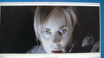

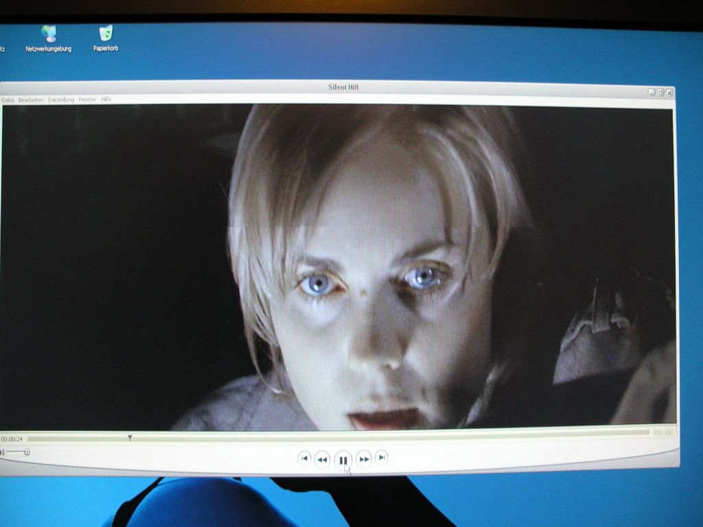

    Hi
    nach ein paar tipps in anderen Foren bin ich auf den Belinea 102035W aufmerksam geworden und nach den guten tests im Prad forum als allrounder hab ich mir schließlich den 20" WS gegönnt.
    Nun mein Problem, niemand der der den Belinea hat kann mir von ähnlichen Problemen wie meinen berichten.
    Vor allem in Filmen unter QuickTime oder im WMP habe ich bei schnellen Szenen streifen im Bild (hab dazu ein bild im Anhang)
    Woran kann das liegen? Ich habe ein a64@2,5gig eine X800XT
    Der Monitor ist Digital über ein DVI-D 24+1 angeschlossen
    zudem konnte ich ein leichtes Mauslagging feststellen aber das ist denke ich bei dem Umstieg vom CRT auf den TFT normal
    Analog habe ich noch nicht getesten und einen anderen rechner könnte ich heute bei nem Kumpel testen ( leider auch x800xt aber agp)
    währe super wenn ihr mir helfen könntet
    das ist das einzige hinderniss zum perfekten TFT
