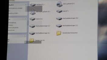

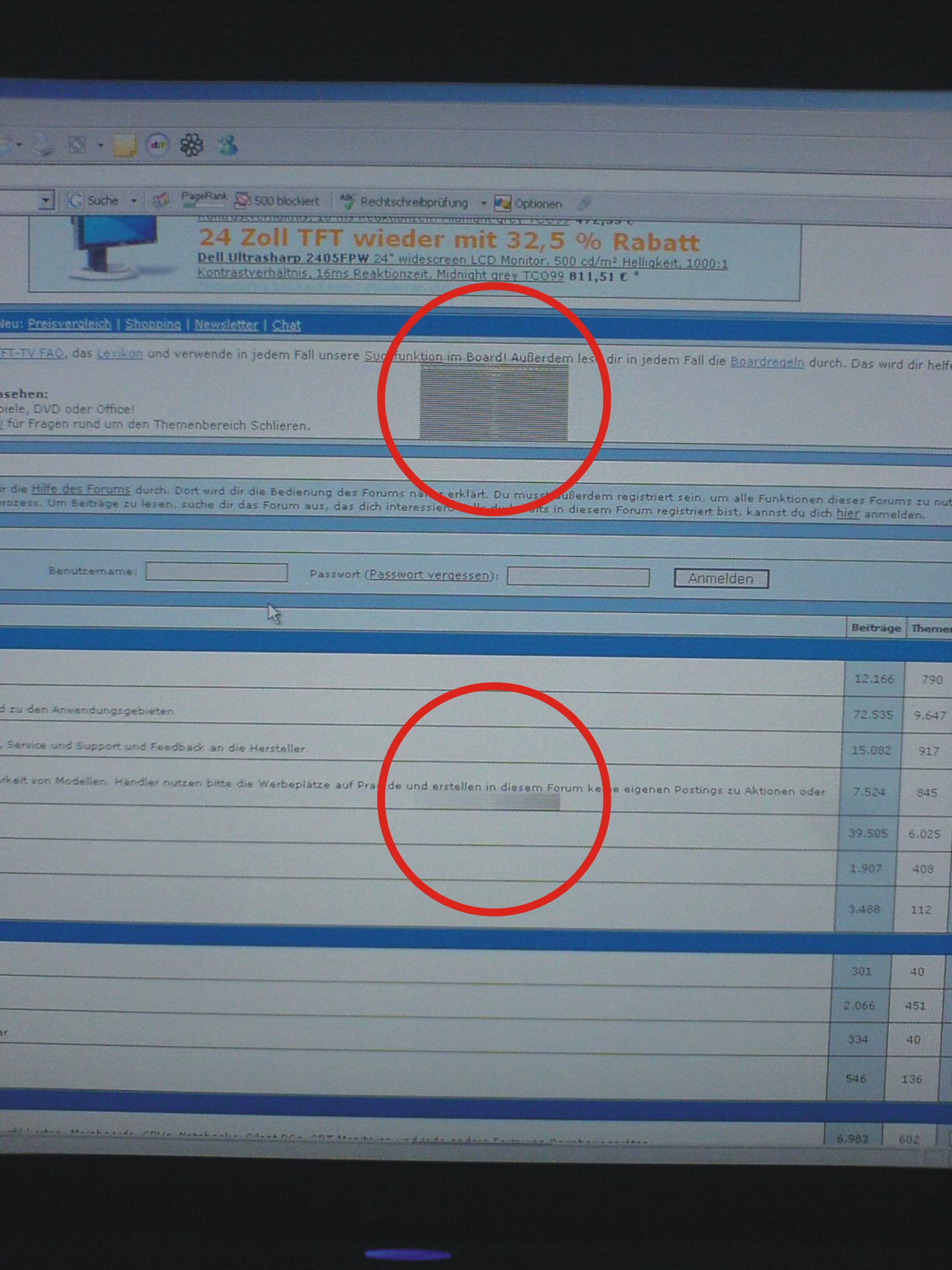

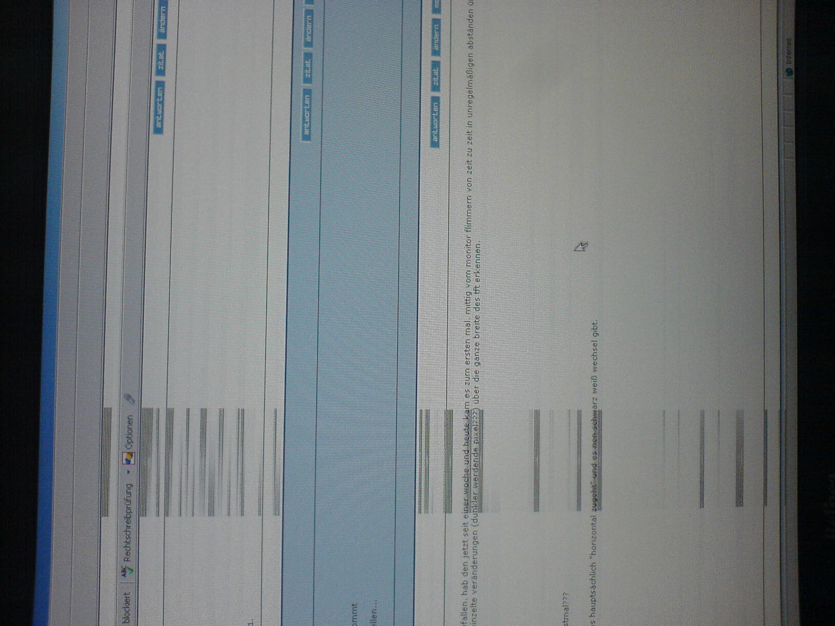

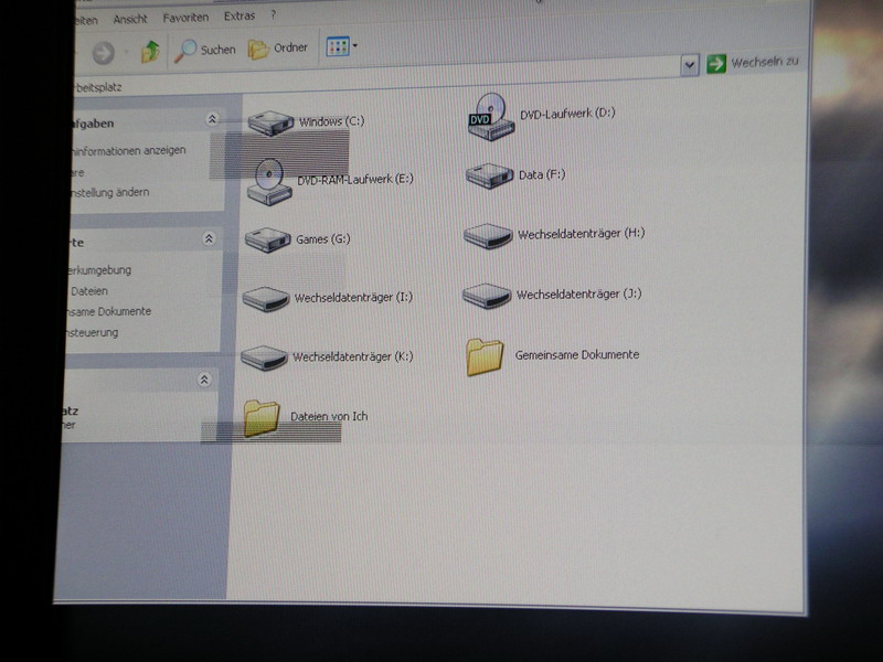

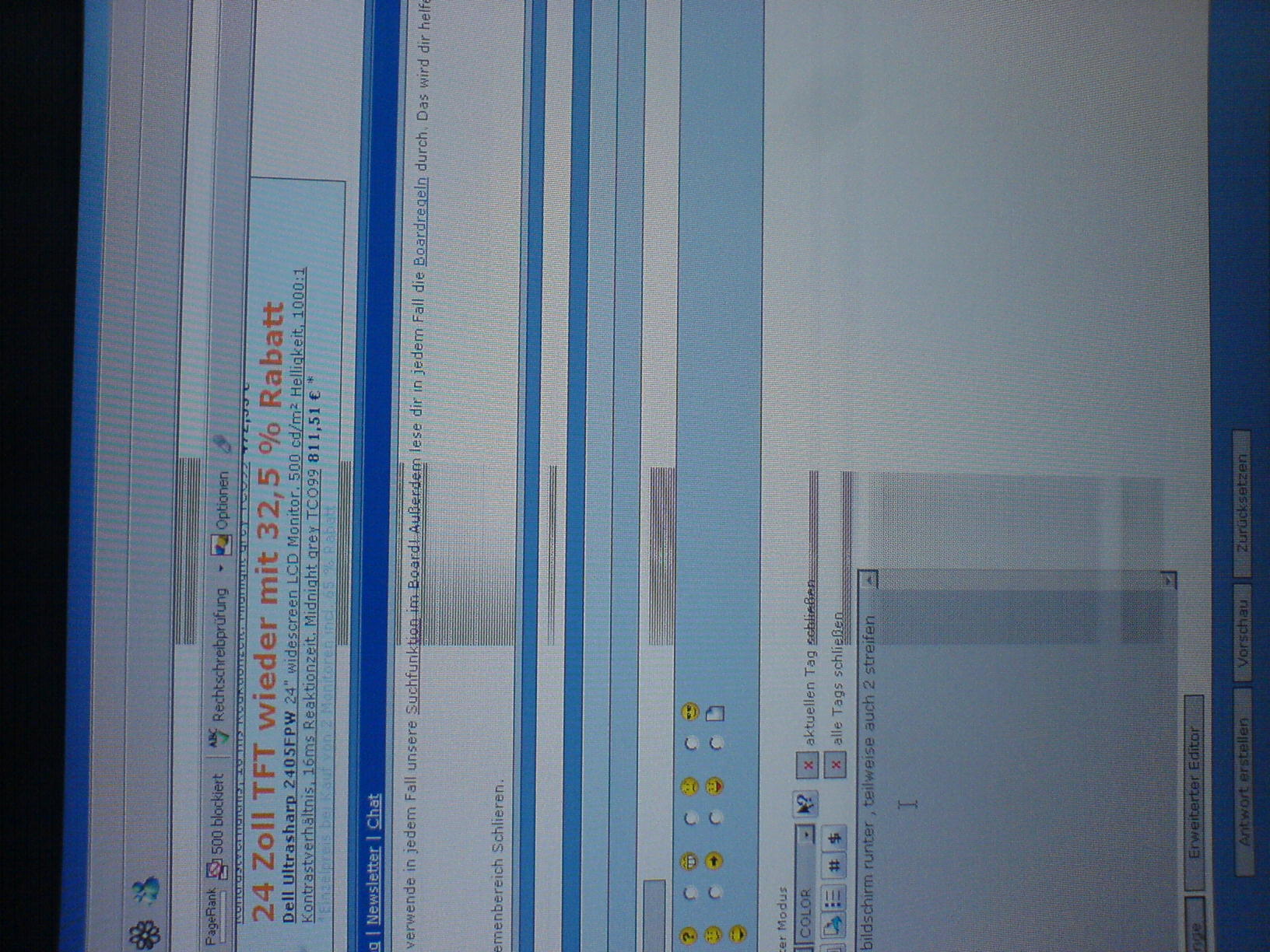

  • hi
    hab auch den monitor von belinea und heute ist mir auch eine art bildzucken aufgefallen. hab den jetzt seit einer woche und heute kam es zum ersten mal. mittig vom monitor flimmern von zeit zu zeit in unregelmäßigen abständen über die ganze höhe schwarze horizontale streifen. oder sie blinken ... man kann auch vereinzelte veränderungen (dunkler werdende pixel???) über die ganze breite des tft erkennen.
    hab euch mal nen bild angehängt.
    auflösungswechsel nützen ebenfalls nichts.
    achja hab die radeon 9800pro von ati
    catalyst 5.9 bzw 6.3 (bei beiden flimmerts/flackerts)
    ich hatte eben den monitor mal für 5 min ausgemacht und nun hats aufgehört. erstmal???
    könnte es daran liegen, dass er seit ca 7 stunden an war?
    und nochwas. das flimmern tritt hauptsächlich bei text und tabellen auf. also wo es hauptsächlich "horizontal zugeht" und es nen schwarz weiß wechsel gibt.
    hier mal das bildchen:
    gruß oliver
  • jup so war es bei mir zum schluss auch
    eindeutig ein defekt am monitor
    ich hab bei belinea/maxdata angerufen und mir wurde in austausch versprochen
    mal schaun wann dass passiert...
