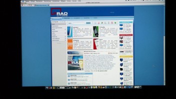

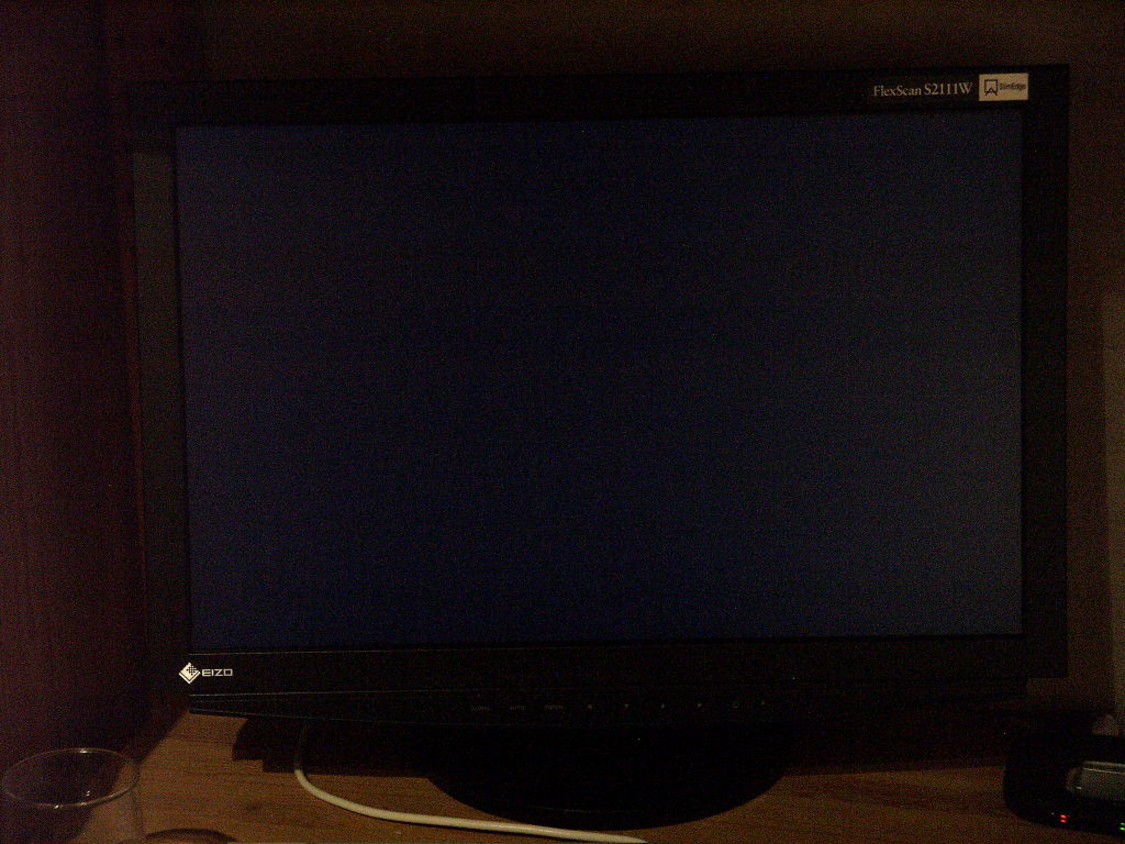

    Am meisten stört mich an dem Gerät das Inversionsflimmern. Unten habe ich ein Bild angehängt, auf dem ich mit Paint gemalt habe, wie es in etwa aussieht. Ich habe vor kurzem noch mal meinen Bekannten mit seinem 2110 besucht, bei dem tritt das Flimmern auch auf, aber nur auf der rechten Bildschirmseite und viel (!!!) geringer - so, wie ich es mir erwünscht hätte. Ich war noch ein paar mal in diversen Elektronikmärkten und habe mir andere Geräte angeschaut. Sowohl bei den Computer-TFTs und LCD-Fernsehern tritt der Effekt bei fast allen Geräten auf (ich schätze bei 90% ...). Bei einigen ist so heftig, dass es mich wundert, dass sich daran niemand stört und dass die Geräte gekauft werden!
    Da es mir beim normalen Arbeiten nicht auffällt habe ich beschlossen, damit leben zu können. Aber bei Computerspielen oder Filmen (wenn man nahe daran sitzt oder die Helligkeit höher ist), fällt es sehr auf.

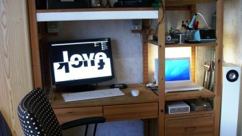

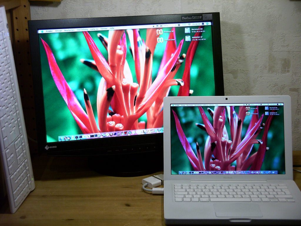

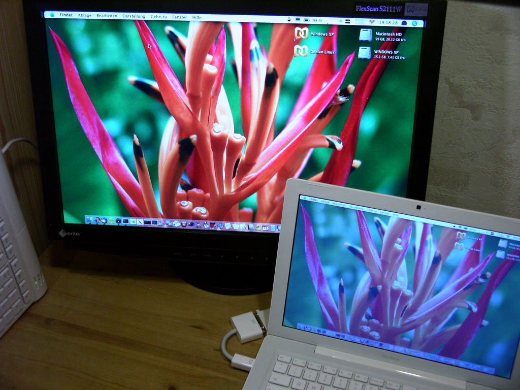

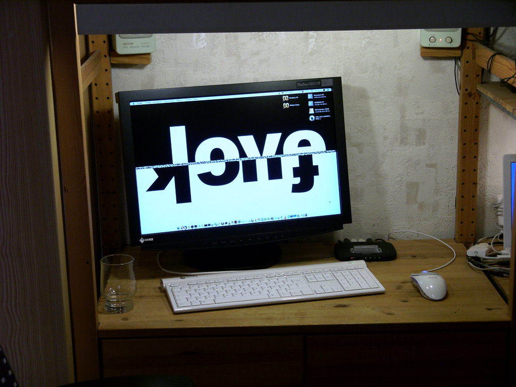

    Bilder 1-3: Mein kleiner Arbeitsplatz. Fragt nicht, wie da vorher die 19"-Röhre untergebracht war! :-)

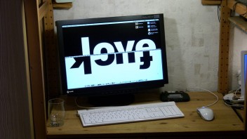

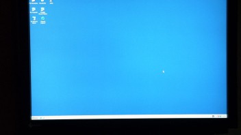

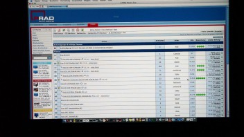

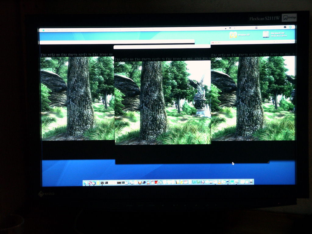

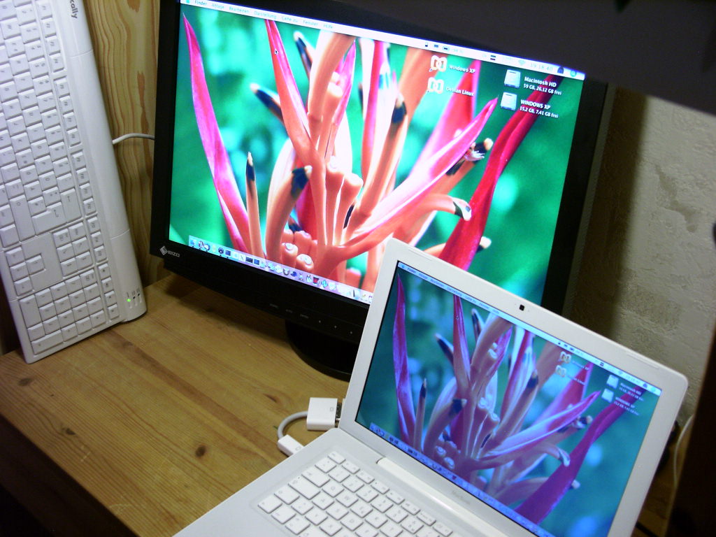

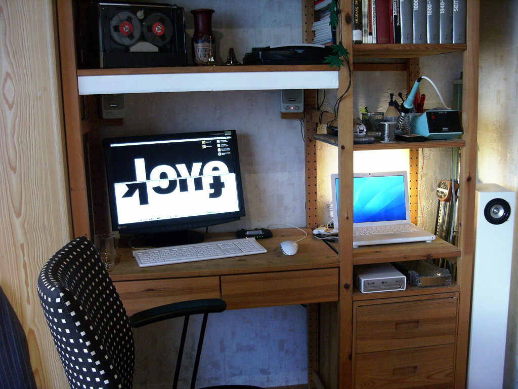

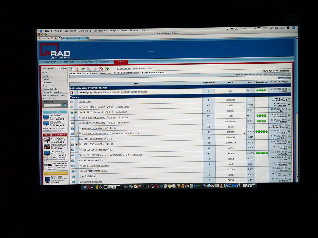

    Bilder 4-5: Prad-Seiten. So sieht es aus. Findet ihr, dass das links viel heller ist? Man kann es vielleicht erahnen, aber es fällt keinesfalls sofort auf!

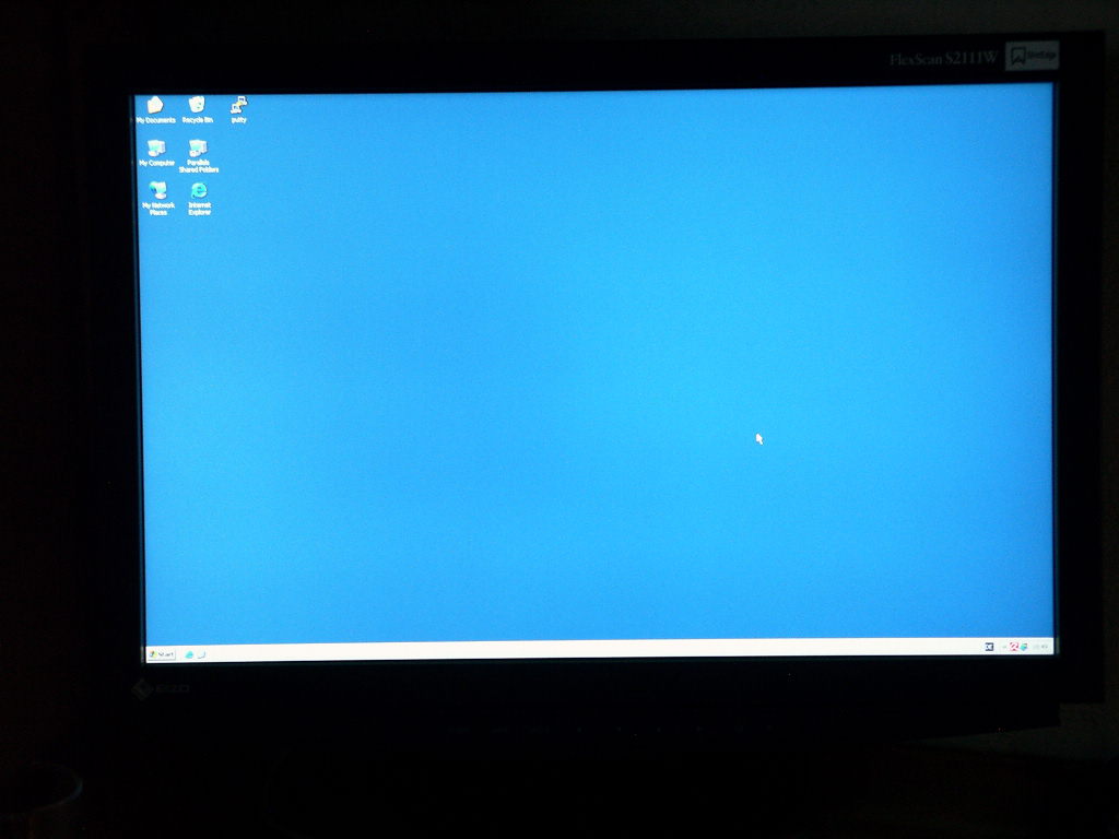

    Bild 6: Windows XP-Desktop mit der Einstellung "Classic". Was mich hier viel mehr stört, ist, dass in der Mitte links wohl ein "Schatten" ist. Wäre mir ohne das Bild niemals aufgefallen. Die Kamera hat das aber auch massiv übertrieben!

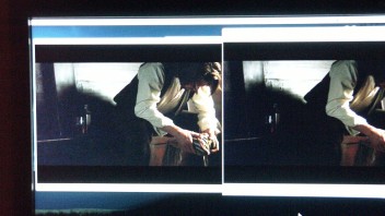

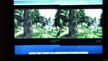

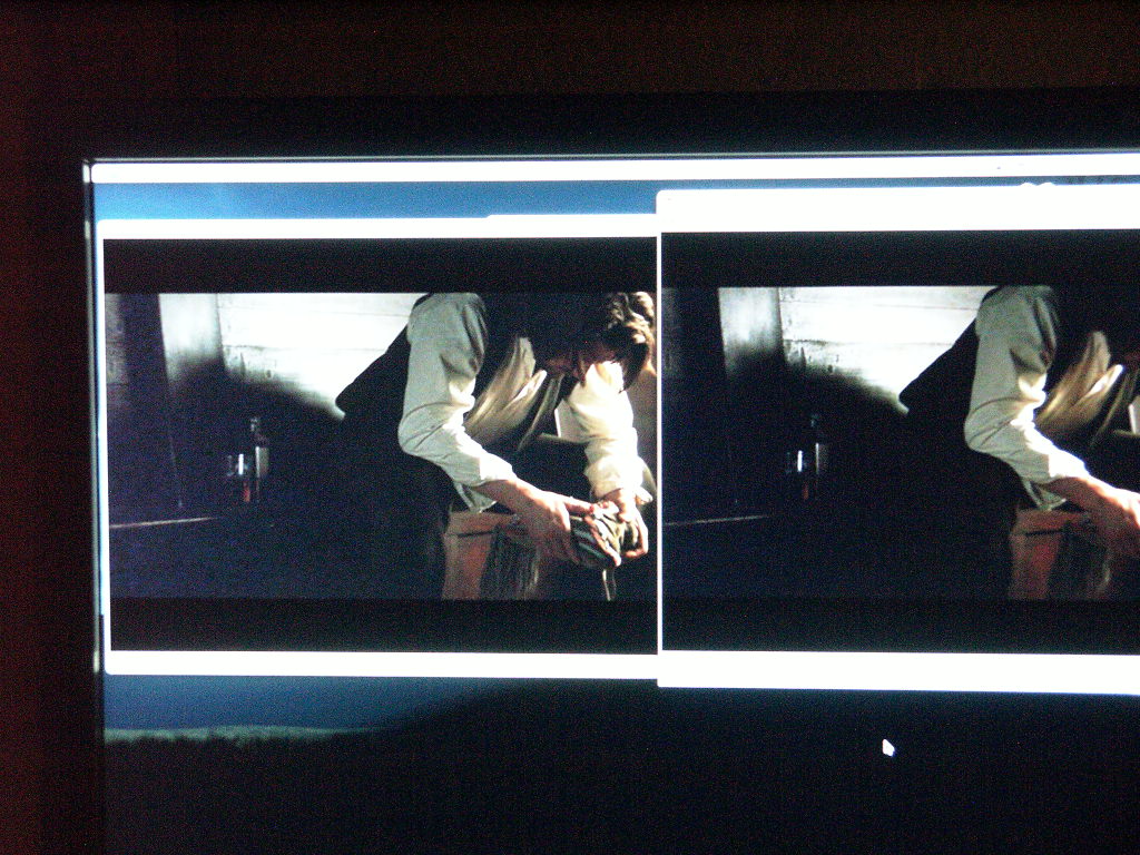

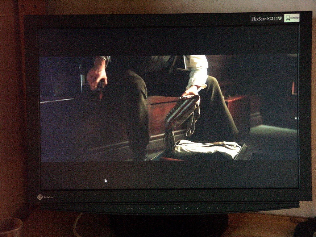

    Bilder 7-11: zur Gammaverteilung bei Fotos bzw. Bildern:
    7+8: Man beachte den Stein links!
    9: Die Szene, bei der ich dachte: "huch, warum rauscht das links so stark?!"
    10: Tja, so ne ****e! :-(
    11: Helligkeit am Eizo auf 100%, per Software heruntergeregelt (Programm "Shades"). Den selben Effekt erzielt man, wenn man unter den Farbeinstellungen R, G und B fast komplett herunterregelt. Man sieht, wie der Eizo links zu Rand hin heller wird, und zwar komplett bis zum Rand. Scheibar liegt es doch irgendwie am Panel und nicht an der Beleuchtung selbst ...

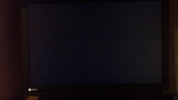

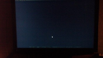

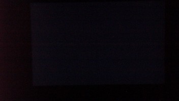

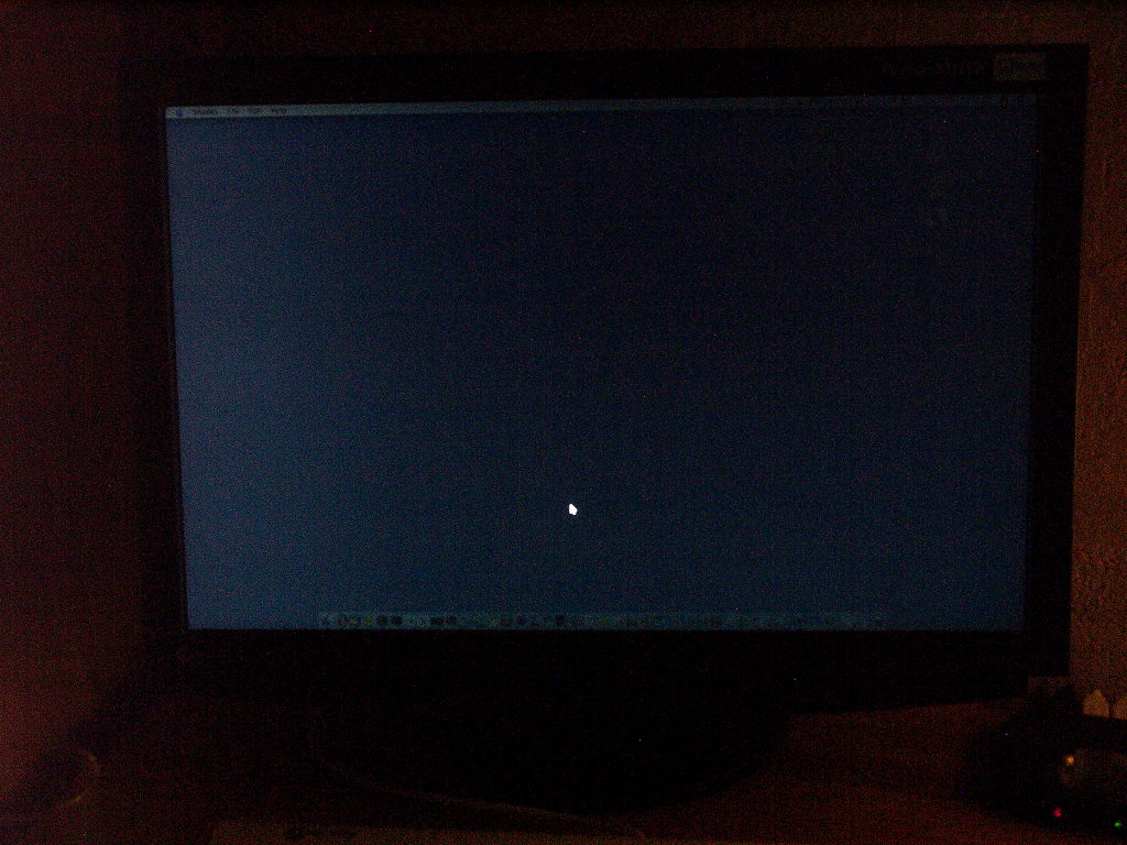

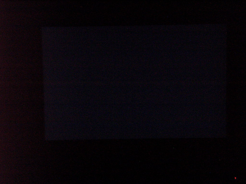

    Bilder 12-13: Schwarzwert, so wie er bei angenehmer Helligkeitseinstellung empfunden wird. Sobald etwas angezeit wird, ist Schwarz auch wirklich schwarz!

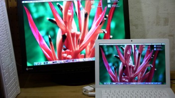

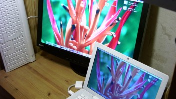

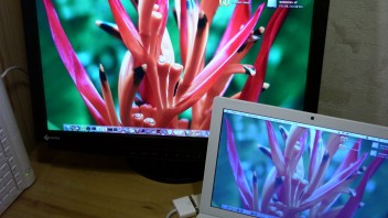

    Bilder 14-16: Etwas unfairer Vergleich mit meinem Notebook ... *hust!*
