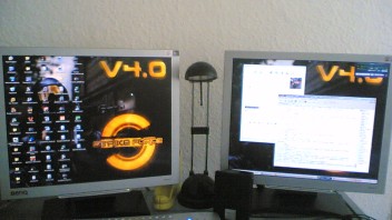

    Wenn man einen 2x 19" TFT auspackt und vorher nur 2x 17" CRT hatte, erschrickt man doch erstmal gewaltig. Die Montage des Fußes, mit dem man den TFT nur kippen kann gelingt schnell und problemlos. Flugs per DVI angeschlossen, Montori treiber installiert und auf 1280x1224 gestellt, schon hatte man ein perfektes Bild. Die gefühlte Bildgröße ähnelt im ersten Moment der von 2x 21" CRT.

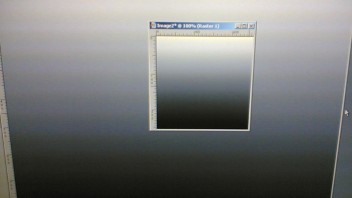

    Im unten angehängten Bild, ist im Hintergrund ein Bild mit 1152x864 und im Vordergrund ein Bild mit 256x256 Pixeln Auflösung dargestellt. Beide mit einem Grau-Farbverlauf von Schwarz bis Weiss gefüllt, also 256 Grauabstufungen (Leider nur per Handycam). Man kann es auf dem Bild nicht wirklich erkennen, aber in natura ist der Verlauf perfekt, es tritt keinerlei sichtbares Banding auf.

    Leider sind die angehängten Bilder von einer 1 Megapixel Handycam ohne Autofokus/Blitz. Also verzeiht bitte die Qualität.
