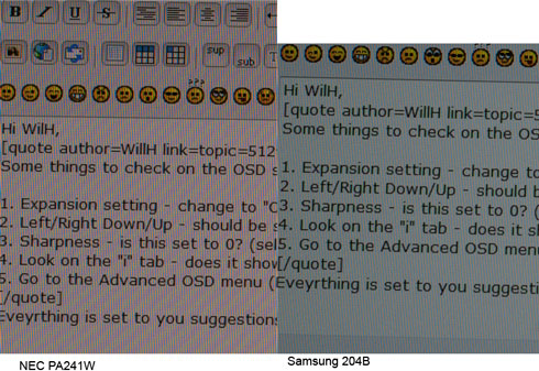

hallo zusammen. Hier mal ein Vergleichsbild. Der Rotstich und diese komischen Verlaufsmuster sind nur auf dem Foto zu sehen (in Wirklichkeit sieht das besser aus). Leider bin ich hier was Größe und Quali des Anhangs durch die 80kb Beschränkung eingeschränkt.

Hallo zusammen,
ich nenne seit einigen Wochen einen NEC PA241W mein Eigen und habe zu dem Monitor einige Fragen bzw. evtl. Probleme:1) Ist es normal, dass bei einem z.B. schwarzen einfarbigen bildschrimfüllenden Bild der Monitor in den Ecken wesentlich heller ist trotz eingeschalteter Colorcomp Funktion (maximal)?
2) und das ist mein größtes Problem mit dem Monitor: Text wird in (so zumindest meine persönliche Empfindung) im Vergleich zu meinem Samsung 204B TN-Panel irgendwie schwammig und unscharf dargestellt (ja, ich nutze die native Auflösung;-) Habe bereits mit ClearType in Windows 7 rumgespielt, ausgeschaltet etc. aber die Textdarstellung stört mich enorm...
der Monitor ist mit SVII und NEC Sensor hardwarekalibriert. Das Textproblem tritt in allen Farbräumen auf. Interne Schärferegulierung bringt leider auch keine Besserung.Was meint ihr dazu?
ps: das Problem tritt auch auf wenn ich den Monitor an andere PCs hänge, bzw. das DVI Kabel tausche.
