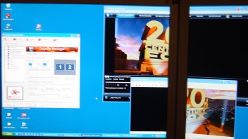

Ich habe mal ein Bild von meinem Problem gemacht.

zum Thema Ich Benutze 2 Benq FP91GP an einer Ati X1950xt
Ich hab es so eingestellt das ich rechts einen erweiterten Bereich habe wo keine Task leiste oder ähnliches ist.
Wenn ich nun Videos Starte und sie Zwischen die Beiden Monitore Schiebe bleibt die kleinere Video Hälfte Schwarz.
Wenn ich Allerdings Denn Bildschirm Strecke also ne Task leiste von links nach rechts dann ist das Problem zunächst das gleiche aber sobald ich ein 2. Abspielprogramm öffne geht es ohne Probleme und ich bekomme das Gewünschte Vollbild über 2 Bildschirme. Aber hier ist auch wieder ein Hacken versteckt nämlich kann ich in diesem Modus das Bild nicht um 90° Drehen.
