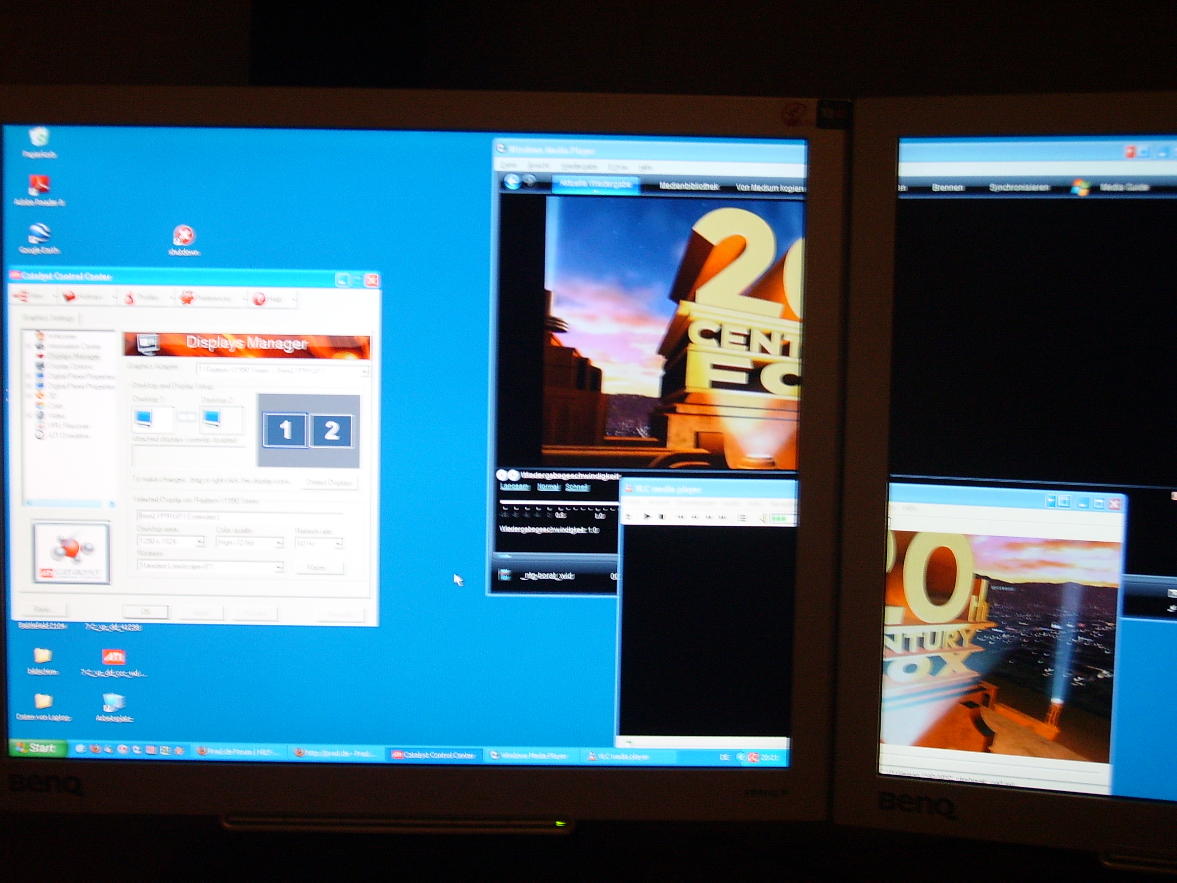

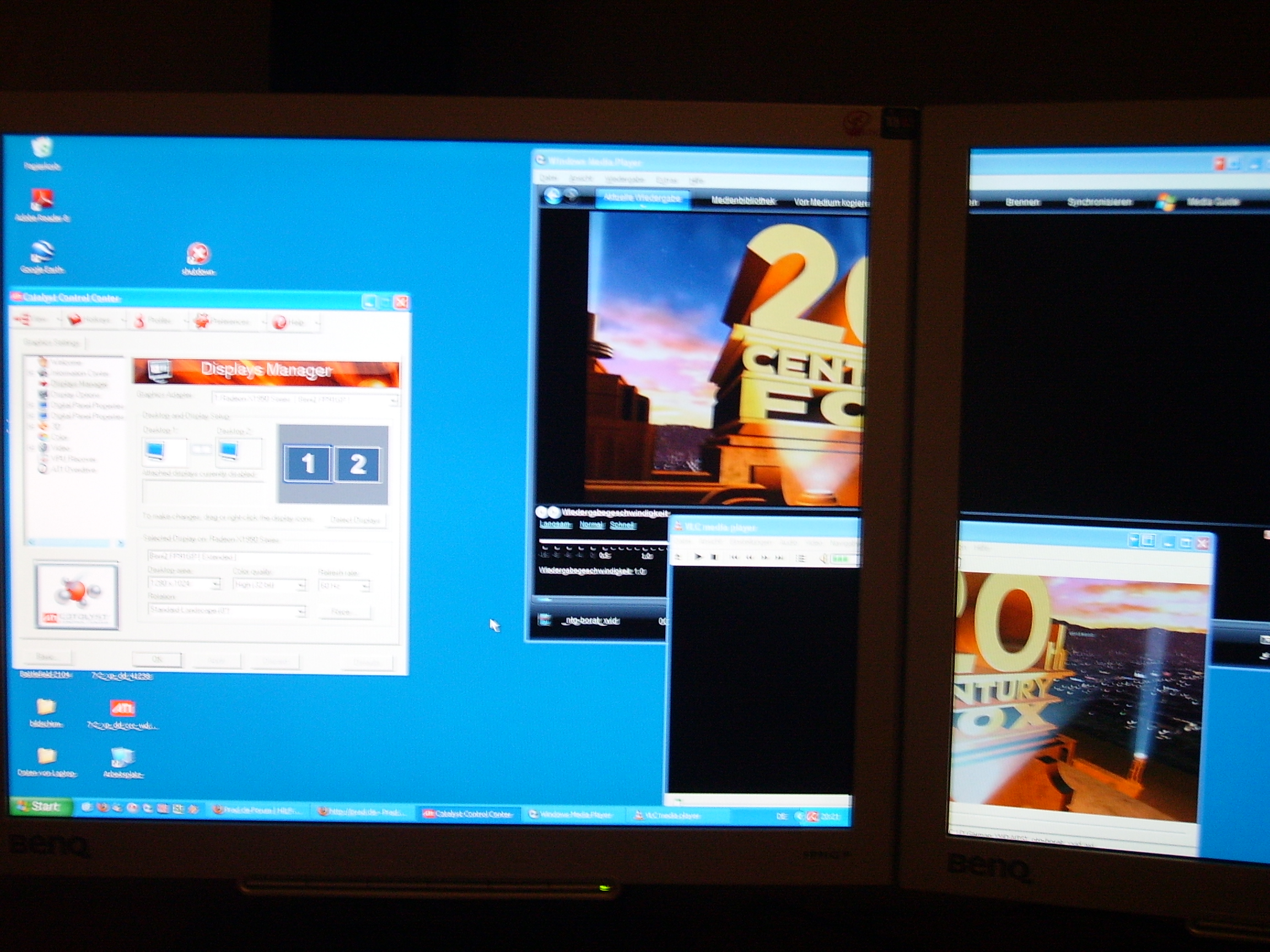

    Ich hab es so eingestellt das ich rechts einen erweiterten Bereich habe wo keine Task leiste oder ähnliches ist.
    Wenn ich nun Videos Starte und sie Zwischen die Beiden Monitore Schiebe bleibt die kleinere Video Hälfte Schwarz.
    Wenn ich Allerdings Denn Bildschirm Strecke also ne Task leiste von links nach rechts dann ist das Problem zunächst das gleiche aber sobald ich ein 2. Abspielprogramm öffne geht es ohne Probleme und ich bekomme das Gewünschte Vollbild über 2 Bildschirme. Aber hier ist auch wieder ein Hacken versteckt nämlich kann ich in diesem Modus das Bild nicht um 90° Drehen.

  • Das Problem liegt beim Windows Media Player und VLC! Selbst wenn man bei beiden Overlays abschaltet, lassen sie sich nicht überzeugen die Anzeige auf zwei getrennte Bildschirme zu verteilen (Dualanzeige bedeutet, dass jeder Bildschirm unabhängig vom anderen läuft), sondern nur wenn sich beide Bildschirme den Desktop teilen (mit verteilter Taskleiste).

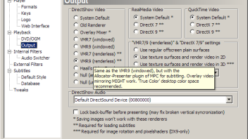

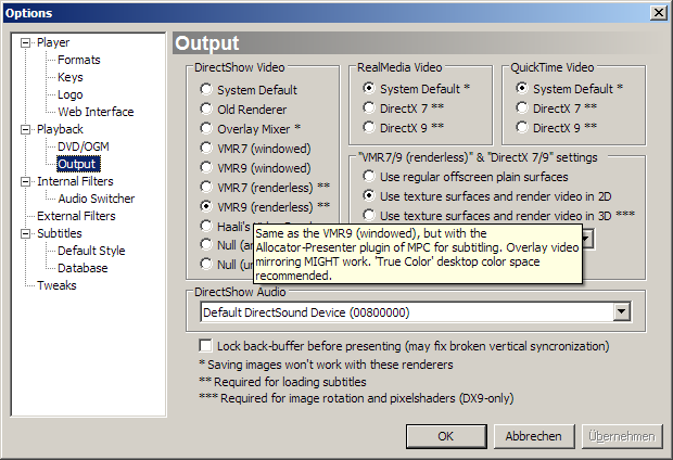

    Als Lösung bietet sich zum Beispiel der Media Player Classic an. Dort stellt man die Ausgabe von Overlay auf DirectX um (siehe Bild). WinDVD spielt Filme ebenfalls über mehrere Anzeigen, egal ob Hardwarebeschleunigung aktiviert oder deaktiviert ist.
    Falls "Overlay Mirroring" im Treiber aktiviert ist, wird beim Media Player Classic ein Vollbild des Videos auf dem zweiten Monitor angezeigt. Dann funktioniert das Verteilen auf beiden Anzeigen nicht. Bei WinDVD kann man das in den Einstellungen wählen. Da VLC das bei Dir aber nicht macht, wird die Funktion im Treiber wohl bereits deaktiviert sein.
