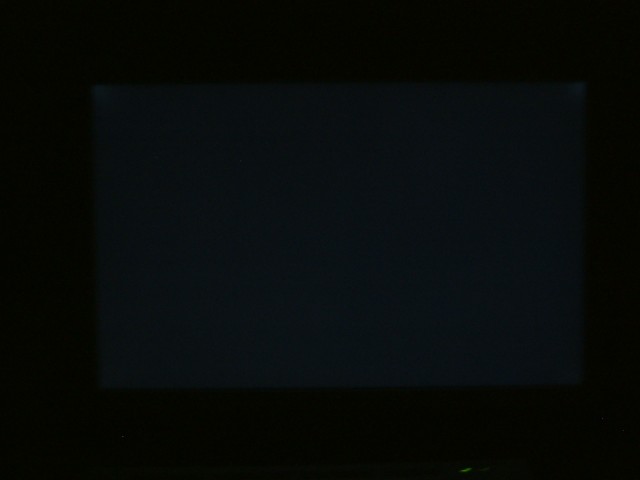

    Schlechte Nachrichten meinerseits. Habe gestern eine DVD gesehen, dabei sind mir in den Ecken die Aufhellungen deutlicher aufgefallen. Habe deswegen heute nochmal einen Test gemacht, es sind jeweils in den oberen Ecken deutliche Lichthöfe entstanden (siehe Anhang). Dabei ist die Fläche heute kleiner und heller, gestern kam es mir größer und einen Tick dunkler vor. Mal sehen wie es sich in den kommenden Tagen verhält, ansonsten muß ich wohl relativ früh von meiner Garantie Gebrauch machen.
    Habe auch mal hinten durch die Lüftergitter gesehen, es leuchtet ziemlich stark, wobei es link deutlich heller ist. Ist das bei euch vergleichbar?

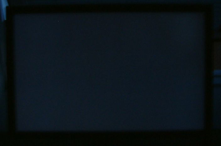

    Habe eben bei kompletter Dunkelheit den Bindoods Helligkeitstest gemacht. Ich kann die hellere Ausleuchtung in den Ecken bestätigen, wobei sich das für mich noch im Toleranzbereich abspielt (soweit ich weiß sind alle TFTs zum Rand hin inhomogen). Komischerweise ist wie bei Apollo die rechte obere Ecke nochmal deutlich heller.
    Ich habe mal ein Foto angehängt, welches ich bei kurzer Belichtungszeit gemacht habe. Der weiße Punkt im Bild kommt von meiner Kamera. Pixelfehler konnte ich bisher noch nicht feststellen.
