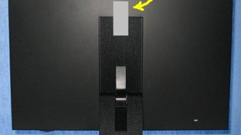

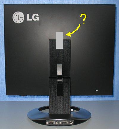

    Auf der Hinterseite meines Monitors (LG L1970HR) befindet sich ein grauer Aufkleber. Ich kann gerade kein Photo machen, deshalb hab ich es Künstlich in ein Photo von Prad eingefügt.
    Was ist der Zweck des Aufklebers? Sieht ziemlich hässlich aus, vor allem weil der Monitor nicht direkt gegen die Wand aufgestellt ist und der Aufkleber sehr sichtbar ist. Ich vermute es handelt sich dabei um einen "Garantie Sticker" so dass LG weiß ob ich den Monitor zerlegt habe oder nicht falls ich ihn zurückschicke. Aber sicher bin ich nicht. Ich würde ihn gerne entfernen.
