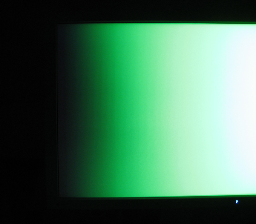

Andi: Danke für die Hinweise - habe es überprüft und dabei festgestellt, dass die Einstellungen meiner Grafikkarte tatsächlich nicht auf die Standardwerte gestellt waren. Ein weiterer Test, im sRGB-Modus, brachte folgendes Ergebnis (s. Anhang).
Musste nochmal feststellen, dass es wirklich schwierig ist, ein Monitor-Bild realitätsnah abzulichten (teilweise haben schon minimale Abweichungen des Blickwinkels beim knipsen sehr verschiedene Musterungen der JPEG bewirkt), aber ich denke man kann im Anhang erkennen, dass der Verlauf nun wesentlich gleichmäßiger dargestellt wird, als vorher.
Weiterhin sichtbar sind allerdings die regelmäßigen senkrechten Streifen. Diese entsprechen nach genauerer Prüfung tatsächlich der Breite, die sich aus dem Quotient von Bildschirmbreite (1920) und der Anzahl darstellbarer Farbstufen (256) ergibt.
Bin mir zwar immer noch nicht sicher, ob die Streifenbildung für ein Gerät dieser Preisklasse in der Form so okay ist, aber es sieht mit den zurückgesetzten Grafikkarten-Settings nun schon besser aus. Außerdem weiß ich auch nicht, ob ich meinen Monitor nochmal tauschen möchte, ohne sichergehen zu können, dass ein Ersatzgerät tatsächlich Besserung bringt...

Hi Kami-H,
bei 256px Breite wird der Verlauf ordentlich dargestellt. Allerdings habe ich in PS ja auch einen Fullscreen-Verlauf mit aktiviertem Dithering erstellt. Zwar sind dann die dünnen Streifen die sich im Monitortest durch die 256 Stufen ergeben nicht mehr sichtbar - was aber bleibt ist die Unregelmäßigkeit des Verlaufs im linken (dunklen) Bereich...
Zunächst fällt ein Block von ca. 88 mehr oder weniger schwarzen Pixeln auf, dann gibt es eine deutlich sichtbare Aufhellung und nach ca. 453 Pixel nocheinmal eine schärfere Kante / Stufe. Ich habe einfach nicht den Eindruck, dass der Verlauf homogen abgebildet wird. Auch zu sehen in den Screenshots (s.o.). Werde heute oder morgen nacht - im Dunkeln - nochmal Fotos vom Verlauf in Photoshop nehmen, um den Effekt zu verdeutlichen.

ersteinmal ein Lob an Andi für den Test zum S2431 - sehr ausführlich, und er bestätigt mein bisheriges (überwiegend positives) Bild von diesem Monitor. Meinen ersten 2431er musste ich allerdings leider umtauschen (deutliche Aufhellung der Ecken und wegen der im Test ja auch negativ erwähnten Plastikabdeckung vom Standfuß, die bei mir an einer Ecke beschädigt war - s. anderer Thread zum Eizo S2431).
Nun habe ich seit mehreren Wochen Ersatz und bin insgesamt sowohl von den geräumigen Abmessungen als auch der Bildqualität begeistert - gerade in Punkto Helligkeit und Farwiedergabe wurde ich positiv überrascht. Trotzdem bleibt ein fader Beigeschmack bei der Darstellung der Farbverläufe.
Beim Eizo Monitortest fallen senkrechte Streifen vor allem bei den 256-stufigen Verläufen in Grün, Gelb, Lila, Türkis und Weiss ins Gewicht (bei Rot nur schwach, bei Blau nicht). Bei aktiviertem Dithering in Photoshop reduziert sich diese Streifenbildung, ist aber insbesondere am linken Rand des Verlaufs (also dort, wo das Schwarz ins Dunkelgrün, -gelb etc. übergeht) weiterhin deutlich sichtbar. Dabei bleibt die Streifenbildung in der Form erhalten, auch wenn ich den Bildausschnitt verschiebe - es scheint sich also nicht um einen Darstellungsfehler eines bestimmten Bereichs des Monitors zu handeln.
Die angehängten Foto-Screenshots (in diesem Fall wieder vom Monitortest) verdeutlichen die Abstuffungen / Striefen. Dazu muss ich erwähnen, dass ich die Helligkeit auf 100 gestellt habe, niedrigere Werte bringen aber keine Verbesserung.
Nun stelle ich mir die Frage, ob es möglich ist, die Streifenbildung wegzujustieren, oder ob der 2431er bzw. ein Gerät dieser Preislage Farbverläufe einfach nicht besser darstellen kann (leider fehlen mir hier dei Vergleichsmöglichkeiten). Wie sind eure Erfahrungen? Ich will ja nicht hoffen, dass ich meinen TFT schon wieder tauschen muss (worst case), aber komisch kommt mir diese Abstufung der Verläufe ja schon vor.
