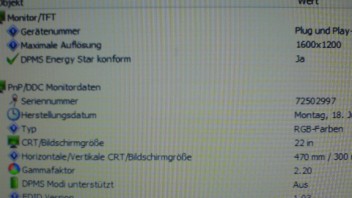

    Zu Randy ja der Monitor steht im Gerätemanager als ''Plug and Play'' Monitor.
    Was hat das zu bedeuten?

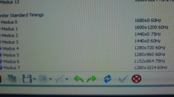

    Also das schockiert mich gerade, der kann keine maximale Auflösung von 1680x1050 darstellen laut SiSandra 2007.
    Und der Monitor timing Modus ist mit 1680x0 gekennzeichnet ?!
    In der Anleitung und überhaupt überall un den Tests von Prad.de z.B kann er die Einstellung 1680x1050. Kann es vielleicht am Treiber liegen? Ich veruche mal einen älteren Treiber zu installieren.

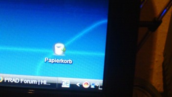

    Also es fehlt nichts das ganze bild wird dargestellt ist nur 1,5 cm verborgen (auf der rechten Seite) wenn man die maus zum linken Rand bewegt scrollt das Bild nach links und andersrum und zeigt den fehlenden Teil an genauso rechts (wenn man es schon gescrollt ist).
    Genau das macht er auch bei den Spielen . Wenn man volle Auflösung einstellt.

    P.S: Ah ja, es verschwidet wirklich der ganze rechte Teil (also 1cm ) unten fehlt z.B. die Uhrzeit.

    hallo leute also hab mir den neuen Acer X222wd gekauft . Hab den direkt über DVI angeschloassen sofort auf maximale Auflösung gestellt (1680x1050).
    Funktieoniert auch alles wunderbar nur das auf maximaler Auflösung 1cm auf der rechten Seite fehlt wenn ich mit der maus drüber gehe (also auf den rechten Rand) scrollt der nach links und umgekehrt. Was soll ich machen ? Kann das sein das das an der Bild Einstell Automatik liegt ? Wenn ja wie kann ich das ausmachen ? Den im Menü gibt es die Option nicht und und der Menü Punkt Bild Dehnen is ausgeblendet .
