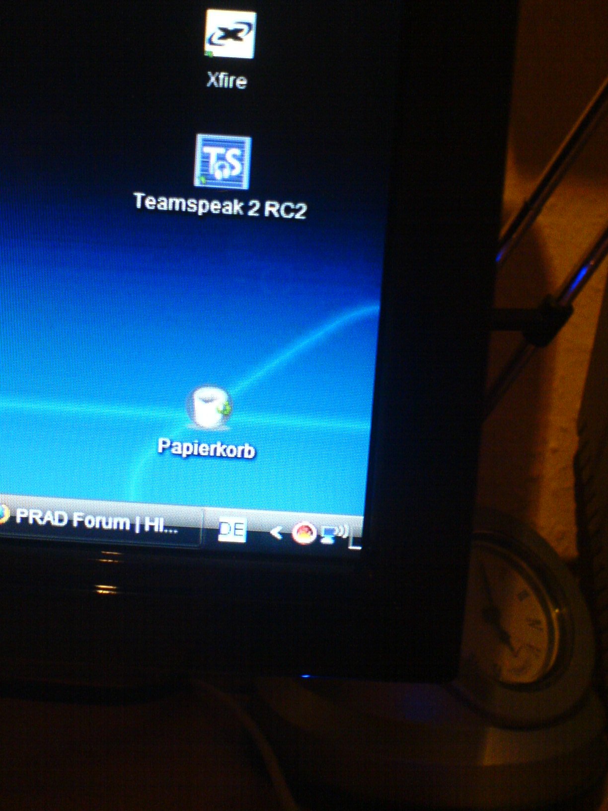

  • hallo leute also hab mir den neuen Acer X222wd gekauft . Hab den direkt über DVI angeschloassen sofort auf maximale Auflösung gestellt (1680x1050).
    Funktieoniert auch alles wunderbar nur das auf maximaler Auflösung 1cm auf der rechten Seite fehlt wenn ich mit der maus drüber gehe (also auf den rechten Rand) scrollt der nach links und umgekehrt. Was soll ich machen ? Kann das sein das das an der Bild Einstell Automatik liegt ? Wenn ja wie kann ich das ausmachen ? Den im Menü gibt es die Option nicht und und der Menü Punkt Bild Dehnen is ausgeblendet .

    habe es alles ausprobiert hat aber nchts gebracht in world of Warcraft habe ich das selbe Problem 1.5cm fehlen wenn ich mit der maus auf die rechte seite gehe scrollt der nach links und ich habe Bidschirmfehler (Balken) im Bild .
    Habe auch erst mal niedrigere Auflösung genommen dann minimiert (zum Explorer) und wieder maximiert (zu WoW) hat aber nichts gebracht genauso andersrum.

    Also es fehlt nichts das ganze bild wird dargestellt ist nur 1,5 cm verborgen (auf der rechten Seite) wenn man die maus zum linken Rand bewegt scrollt das Bild nach links und andersrum und zeigt den fehlenden Teil an genauso rechts (wenn man es schon gescrollt ist).
    Genau das macht er auch bei den Spielen . Wenn man volle Auflösung einstellt.

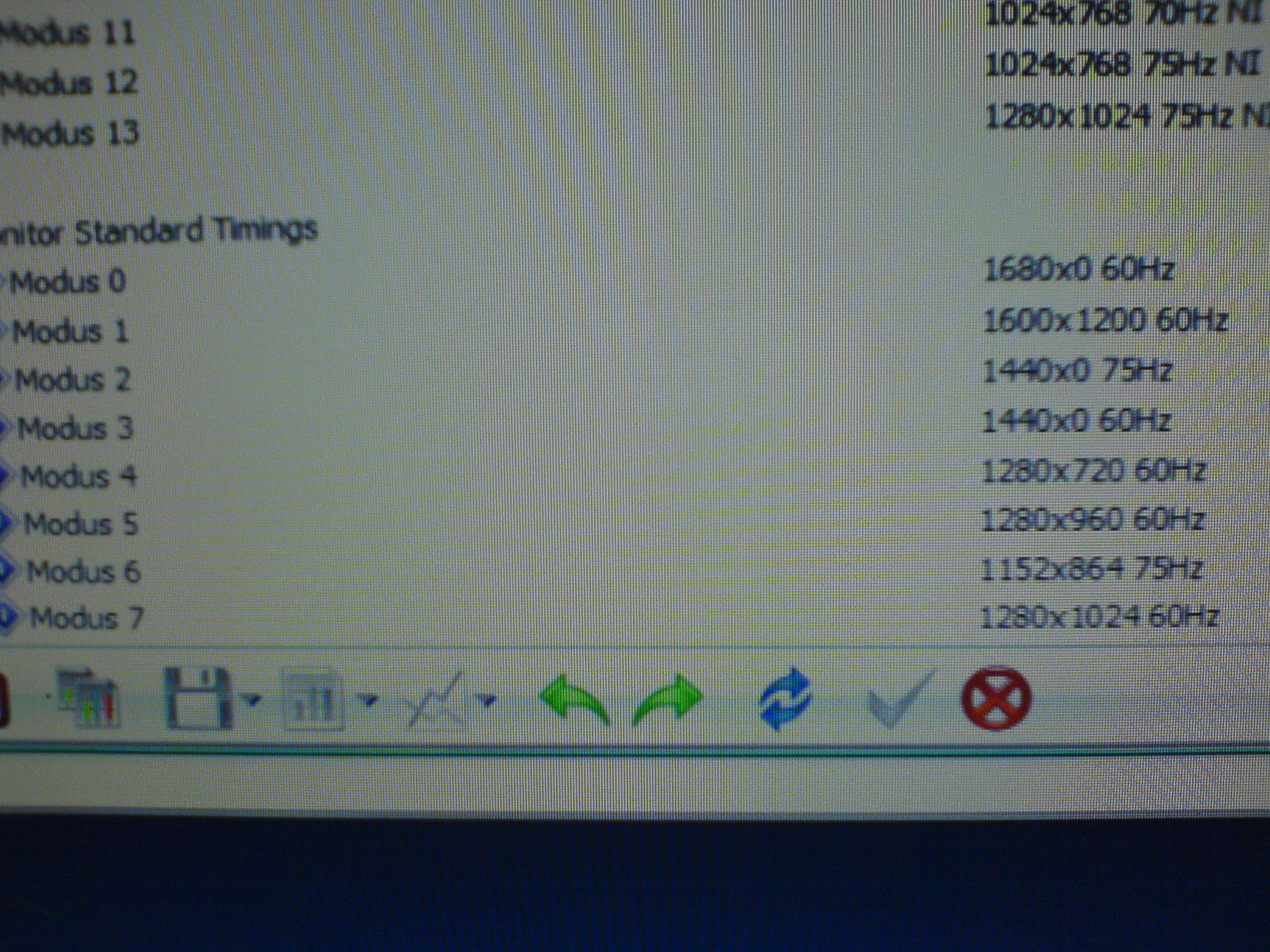

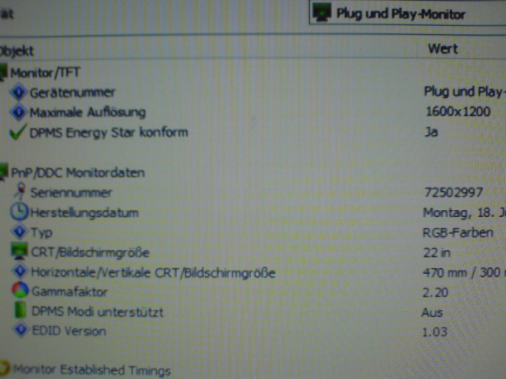

    Also das schockiert mich gerade, der kann keine maximale Auflösung von 1680x1050 darstellen laut SiSandra 2007.
    Und der Monitor timing Modus ist mit 1680x0 gekennzeichnet ?!
    In der Anleitung und überhaupt überall un den Tests von Prad.de z.B kann er die Einstellung 1680x1050. Kann es vielleicht am Treiber liegen? Ich veruche mal einen älteren Treiber zu installieren.

    ja der Monitor steht im Gerätemanager als ''Plug and Play'' Monitor. (als VGA angeschlossen)
    Was bedeutet dies?

    also im VGA modus ist das Bild perfekt, was ich gerade gemerkt habe ist, dass wenn ich VGA und DVI in hoher Auflösung Vergleiche ist der DVI Modus unschärfer als in VGA (1680x1050).
    Zu Gustav ja DDC/CI steht auf ''ON''.
    Zu Randy ja der Monitor steht im Gerätemanager als ''Plug and Play'' Monitor.
    Was hat das zu bedeuten?
