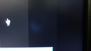

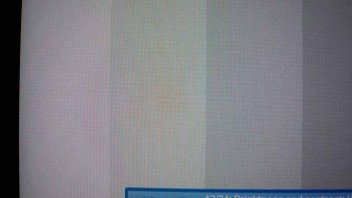

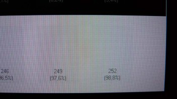

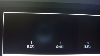

    Den Eizo-Test habe ich auch gemacht.
    Also Banding (streifiger Farbverlauf) habe ich deutlich. Leider ließ
    sich das fotografisch nicht erfassen.An deinen Einstellungen kannst du
    noch basteln. Test 12+14 sind bei mir sichtbar. Siehe Fotos.
    Ich habe H 7, K 95. Mit Kontrast 100 kann man die Weiß-Töne nicht mehr
    gut unterscheiden. Und dann eben nochmal farbkalibriert, was eine Menge
    gebracht hat. Mein HP war deutlich zu kalt eingestellt.
