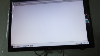

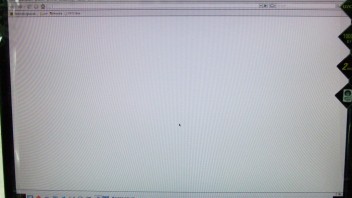

    Danke für die schnelle Antwort! Es ist klar, dass TN-Panels nicht den wahnsinnigen Blickwinkel haben. Es ist auch ehr die Unregelmäßiggkeit die mich stutzig macht. Und natürlich der wirklich schlechte Schwarzwert. Auch bei hellerem weiß ist der Unterschied zum 700:1 MVA-Panel gewaltig.
    Und vertikale Rot-Grün-Verschiebung ist klar erkennbar. Das eine Bild ist Frontal aufgenommen.

    Der Effekt tritt schon bei kleinen Blickwinkelveränderungen auf, wenn du z.B. 1m vom Schreibtisch weg bist und stehst und auf den Moni guggst (das sind etwa 30°?).
    Wers genau wissen will, messe das Parallelogramm (den Monitor) auf dem Bild ab, berechne Fluchtpunkt und Winkel und poste die Ergebnisse hier -.-
    Bei 180° sieht man nur noch den Rand und kein Bild mehr :P

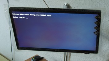

    - Spot an! Anders kann man solch eine Ausleuchtung wohl nicht beschreiben. Die von etwa +45° vom Lot aufgenommenen Bilder zeigen das Maleur. Rechte Seite sehr hell, alles fleckig und verwaschen. Leider erkennt man das "X" in der Mitte und den Rest des (Produktions?)Rasters nicht so gut.

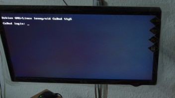

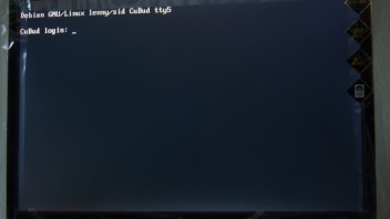

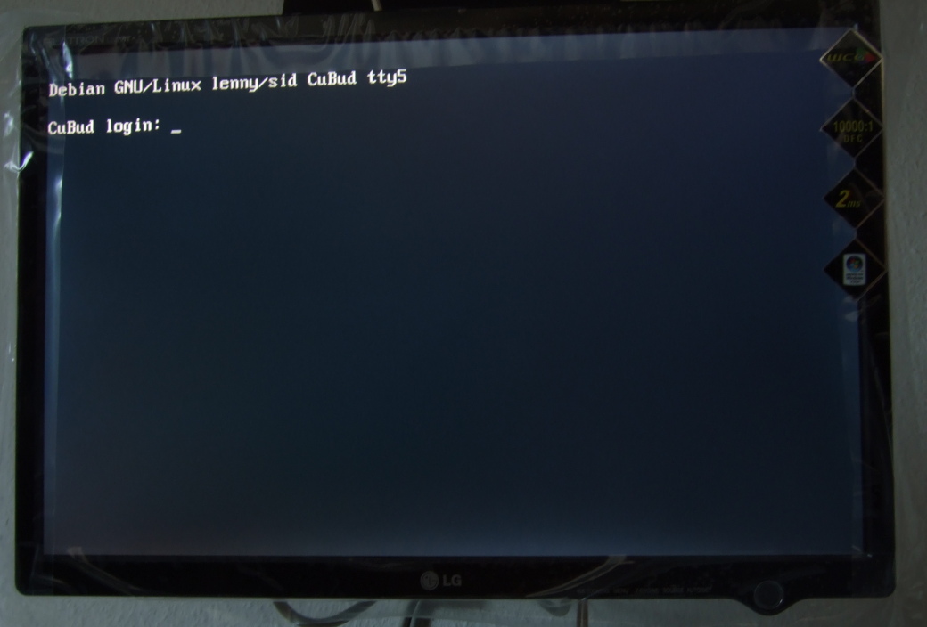

    - Auleuchtung Frontal - mag ganz in Ordnung sein, aber schwarz ist was anderes. Die beiden weißen Höfe sind super erkennbar. Siehe Foto.

    So. Jetzt noch ein paar Bilder und die Bitte einer Abschlussbewertung. Sollte ich den Monitor zurückschicken oder behalten? Welchen Monitor könntet ihr sonst noch empfehlen (80% Office und Internet; 10% Spiele; 10% sonstiges)? Ich stelle aber hohe Ansprüche an die Bildqualität weswegen ich mir das "Topmodell" der Klasse geholt habe.
    Irgendwie ist die Plastikfolie um den Rahmen schon halb ab. Siehe Fotos. War der schon mal ausgepackt?
