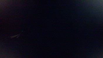

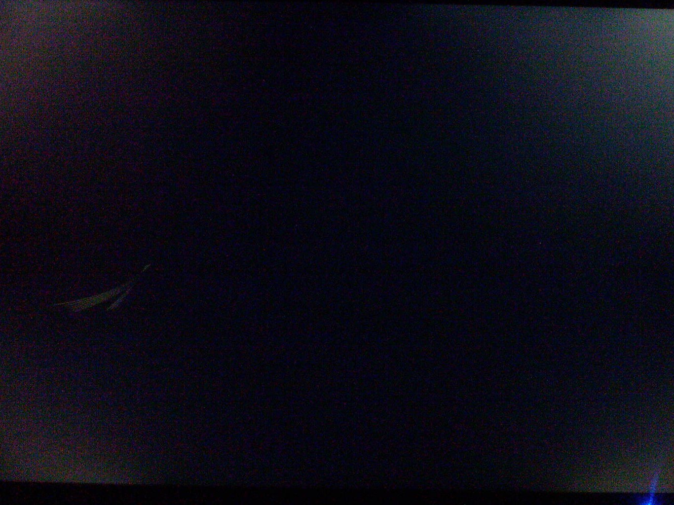

    Hallo zusammen,
    Ich habe seit heute heute auch einen 2690. Ich wollte hauptsächliche einen großen Bildschirm da ich
    • [list]
    • eine große Arbeitsfläche gesucht habe
    • der Preis sich nicht in astromischen Regionen bewegen sollte
    • die Farbdarstellung für Video/Bildbearbeitung besser ist als bei meinem22Zoll Samsung
    Eigentlich wurden alle Punkte erfüllt. Ich habe nur einen Kritikpunkt und das ist die Helligkeitsverteilung. Bei meinem Bildschirm sind alle 4 Ecken (gleichmäßig) deutlich Heller als der Rest des Monitors. Dies fällt bei Normalbetrieb fast nicht auf aber bei schwarzem Bild doch extrem (screenblanker, video mit dunkelanteil).
    Gibt sich das mit der Zeit, kann man da mit Einstellungen was machen. Oder ist das normal und ich muss damit leben.
    Anbei mal ein Photo (mit der Handycam also grauenvoll), dass so ungefähr zeigt wie es ausschaut.
