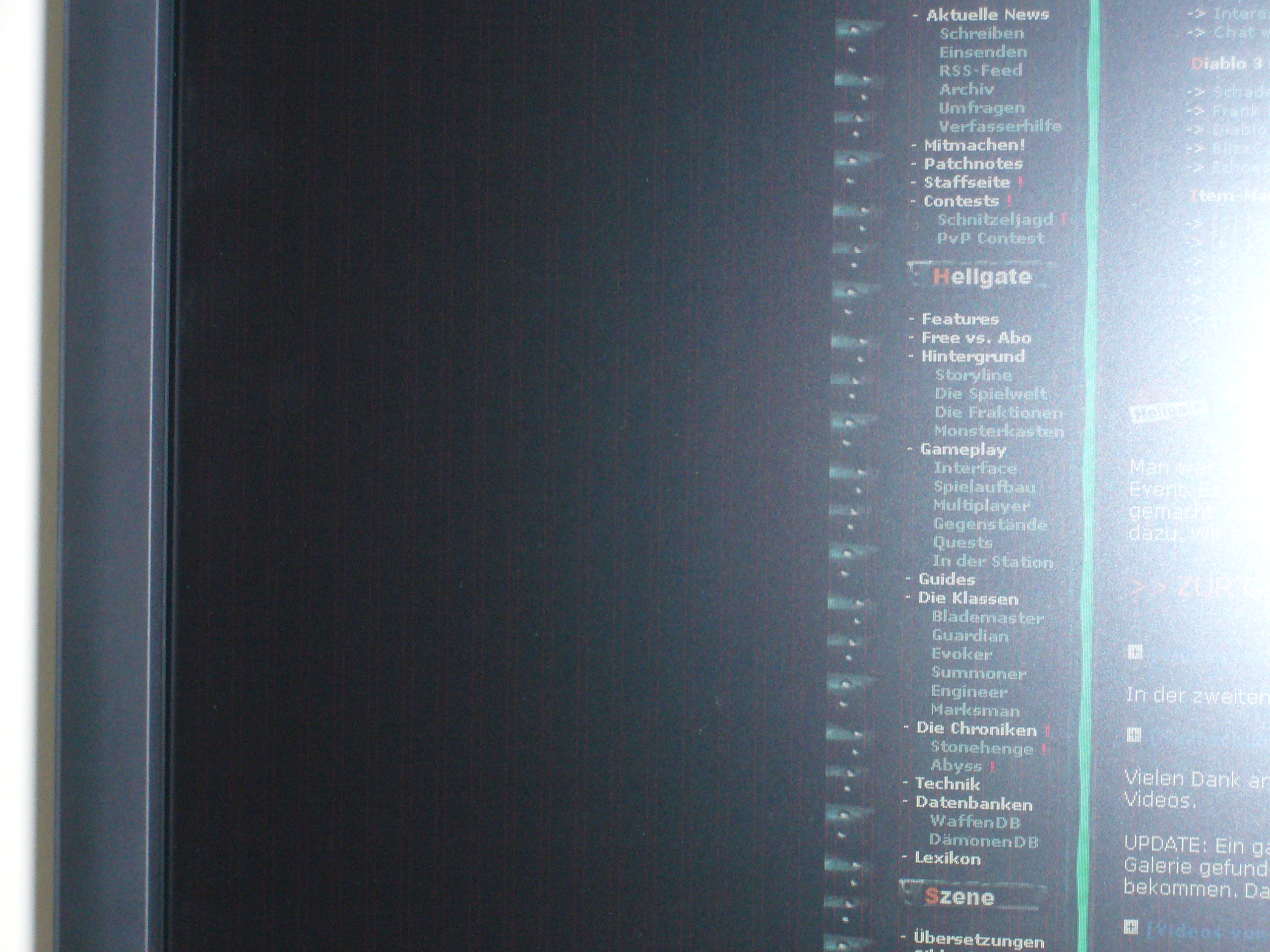

Gut auch ein Foto hab ich geschafft
Hab einen Screenshot gemacht, hoffe das anhängen krieg ich hin...
Ja klappt, so siht also der ganze Bildschirm aus, meistens gehen die Streifen völlig durch und seit heute Morgen sind sie in 3 Stunden auch nicht mehr verschwunden. -

Ich bin seit 2 Wochen stolzer Besitzer eines LG W2600HP und eigentlich hochzufrieden damit, wenn ja wenn...diese roten Streifen seit 3 Tagen nicht wären!
Aussehen tun die folgendermassen, im Abstand von 5 mm kommt ein dünner Roter Streifen, nach 2 mm der nächste, dann wieder 5 mm Abstand, 2 mm...und so fort. Die Streifen gehen senkrecht über den gesamten Bildschirm.
Ich dachte zuerst an den Grafikkartentreiber, aber der wars nicht. Anfangs tauchten sie erst nach ein paar Stunden auf, gestern dann sehr unregelmäig, sie kamen, verschwanden dann wieder für ein paar Stunden, dann erschienen sie wider kurz. Erscheinen tun sie sowohl beim Spiel als auch im I-Net.
Und heute waren sie bereits beim booten da!Falls sich da was machen lässt wäre ich für Hilfe sehr dankbar, ansonstgen heißts wohl Gerät einsenden, ich hab mit LG ohnehin nur Pech...
