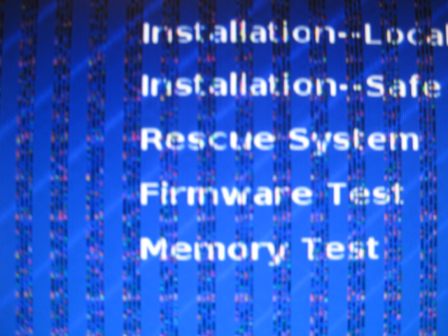

Nachtrag:
habe die ausgetauschte Grafikkarte eingebaut. Die Störmuster sind erwartungsgemäß weg.

Hallo NOX84, danke für deine Antwort.
Ich habe mir daraufhin weitere VGA-Kabel sowie einen DVI-VGA-Adapter besorgt, damit getestet, und auch den Monitor an einem anderen PC ausprobiert.
Damit ließ sich dann eindeutig feststellen, dass es weder am Monitor noch am Kabel lag, sondern dass die Grafikkarte einen Fehler auf beiden Ausgängen hat (die geht nun zurück an den Shop).
Hallo, ich bin neu hier und schreibe, weil ich etwas fachkundigen Rat benötige.
Ich habe einen vor 2 Monaten neu gekauften 22'' Widescreen AOC-Monitor (hat nur DSUB-Eingang) erstmals in Betrieb genommen, per mitgeliefertem DSUB-DSUB-Kabel.
Die Grafikkarte ist eine Gigabyte GF7200GS, mit DVI, TV und DSUB Ausgang. Das DSUB-Kabel habe ich an den DSUB-Ausgang der Graka angeschlossen.
So weit, so gut, es wird auch zuverlässig ein Bild auf dem LCD-TFT angezeigt, nur hat dieses Bild auf dem Hintergrund seltsame Störmuster, die ich so noch nicht gesehen habe (vgl. Bilder).
Meine Frage: handelt es sich eher um ein Problem des TFTs, oder verstehen sich Graka und Monitor nicht? Und was kann man da machen, außer den Monitor zurückzugeben zu versuchen?
Vielen Dank für Antworten, bin momentan etwas ratlos. Im Onscreen-Menu des Monitors konnte ich das Problem jedenfalls erwartungsgemäß nicht beheben, und mit BIOS-Einstellungen ebenso erwartungsgemäß auch nicht.
