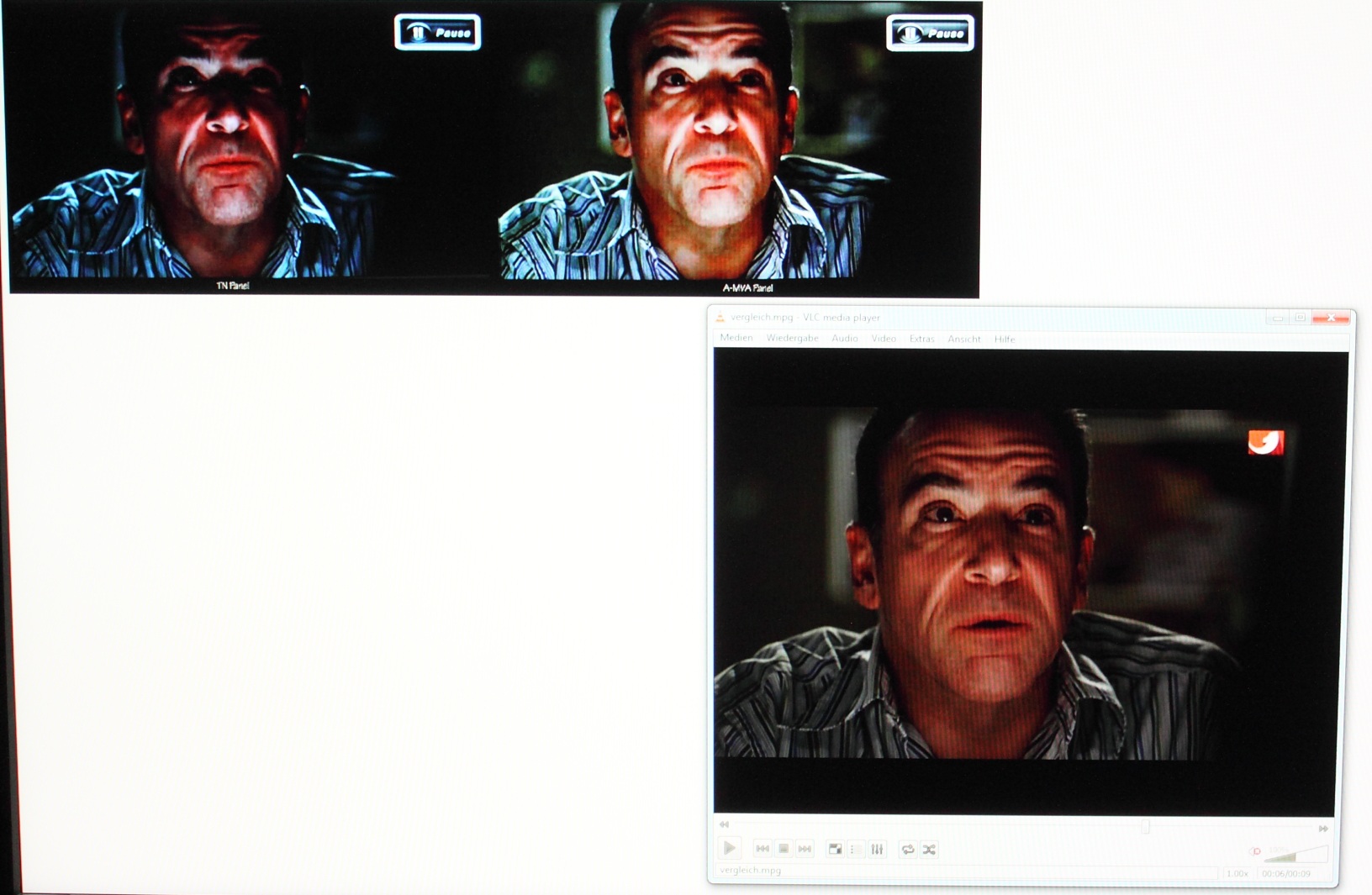

Ich habe auf die Schnelle kein besseres Bild machen können, aber man dürfte auch so deutlich sehen, dass beide Bilder von dir alles andere als optimal sind. Meins muss auch nicht das perfekte Bild sein, dürfte von den dreien aber am natürlichsten aussehen. Artefakte kann ich so wie auf deinem Bild auch keine erkennen, dürfte also doch nicht unbedingt am Material liegen. (die "Streifen" im Bild kommen durch mein schlechtes Foto und sind natürlich nicht vorhanden; deine Bilder sehen dort auch schlimmer aus als sie wirklich sind, du musst einfach nur das Verhältnis zueinander beachten, in der Realität sehen alle drei Bilder besser aus, wie gesagt, kein optimales Foto...)
Jetzt ist natürlich die gute Frage, wie das Bild wirklich aussieht, bzw. aussehen soll, auf dem "perfekten" TV/Monitor?
Mir gefällt das Bild auf dem MVA-Panel deutlich besser, gehen zu viele Details überhaupt?

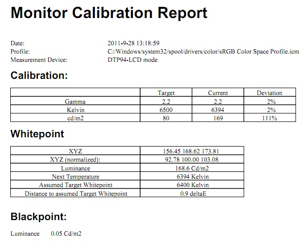

Hast du das Ergebnis des Profiltests gespeichert? In der PDF Datei steht der angesprochene Blackpoint, mit zwei Nachkommastellen.
Es wurde wieder eingeführt, allerdings wird gleichzeitig auch der kostenlose Veröffentlichungstermin mit angegeben, für den Test zum Beispiel der 7.11, so dass jeder entscheiden kann, ob er zahlen oder warten möchte. Da man genau weiß wann der Test für alle kostenlos ist, muss man weder jeden Tag nachgucken, ob es ihn endlich kostenlos gibt, noch zahlt man für einen Test, den es dann am nächsten Tag für alle kostenlos gibt und ärgert sich anschließend.
Der Schwarzwert wird bei einem Profiltest über die Software gemessen, nennt sich "Blackpoint" oder meinst du noch einen anderen Wert?
