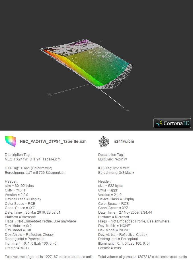

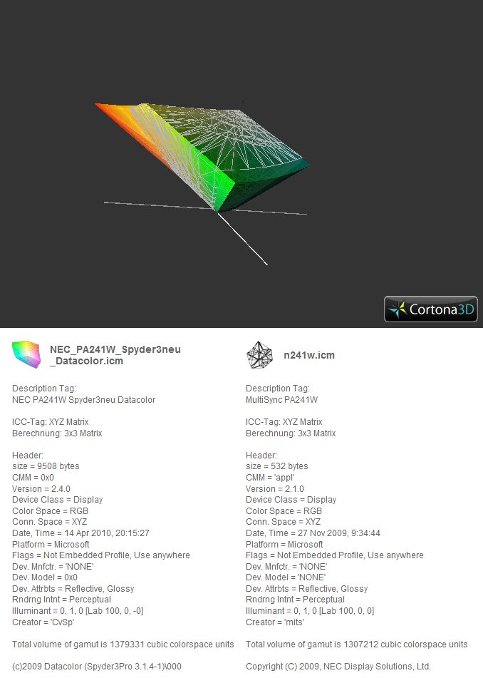

    Beim Kalibrieren zeigt sich nun folgendes Bild:
    1. Der gemessene Farbumfang stimmt nun ziemlich genau mit dem aus dem generischen Farbprofil überein. Gemessen wird ein etwas größerer Farbumfang. Offensichtlich hatte mein alter Spyder3 da tatsächlich einen Defekt. (siehe Bild 1 und 2)
    2. Im Vergleich dazu habe ich mit der Software basiccolor und dem DTP94 einen etwas kleineren Farbraum gemessen. (Siehe Bild 3)
    3. Bei der Kalibrierung mit dem DTP94 erhalte ich in Farbverläufen leichtes Banding, beim Spyder3 habe ich praktisch keins.
    4. Bei der Weißpunktmessung erhalte ich bei beiden Geräten starke Abweichungen zu der im Monitor eingestellten Farbtemperatur: Wenn der Monitor auf 6500K steht, wird mit dem Spyder über 7200K gemessen, mit dem DTP94 ca 5900K. Durch die Kalibrierung wird das Bild beim Spyder3 also wärmer, beim DPT94 kühler. Ich schätze mal, dass die wahre Farbtemperatur irgendwo in der Mitte liegt und der Monitor nicht so weit off ist. Ich bin mal gespannt, welche Farbtemperatur im offiziellen Prad-Test bei der Werkseinstellung gemessen wird.

    Eigentlich interessieren mich zwei Dinge:
    1. Deine Monitoreinstellungen, d.h. Bildmodus, Helligkeit, Weißpunkt bzw. x/y-Werte, Uniformity und, wenn Du an den Werkseinstellungen noch etwas anderes geändert hast.
    2. Das erstellte Farbprofil, d.h. die *.icc bzw. *.icm Datei und mit welchem Colorimeter, Programm und Einstellungen du es erstellt hast (DTP94, iColor, generische Wide-Gamut-Korrektur...?)
    Ich würde das Profil gerne mal in ICC-View mit meinem und dem generischen Profil des Monitors vergleichen.
    Ich denke, der Profiltest ist weniger aussagekräftig, weil er ja nur noch einmal misst, was das Gerät vorher bei der Profilierung schon gemessen hat.
