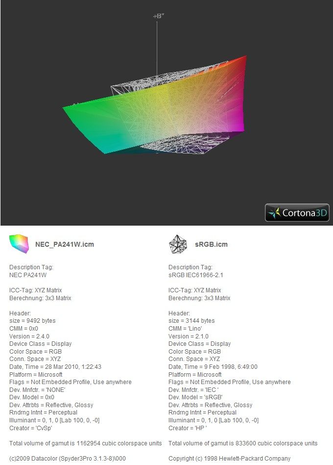

Hallo zusammen,
ich habe seit Donnerstag einen NEC PA241W bei mir stehen und versuche gerade Ihn mit meinem Datacolor Spyder3 und der dazugehörigen Software (Version 3.1.3) zu kalibrieren. Allerdings bisher nur mit unbefriedigenden Ergebnissen.
Der Monitor ist ja gerade erst auf dem Markt erschienen und hat einen erweiterten Farbraum der laut Datenblatt 98% von AdobeRGB abdeckt.
Laut Betriebsanleitung gibt es 10 verschiedene Bildmodi, aufgezählt werden dann 8 (sRGB, Adobe®RGB, DCI, REC-Bt709, HOHE HELLIGKEIT, VOLLBILD, DICOM,
PROGRAMMIERBAR) und vorhanden sind tatsächlich nur 5(sRGB, AdobeRGB, DCI, HIGH BRIGHT, FULL). Keine Ahnung wo die anderen abgeblieben sind?

Nun zur Kalibrierung:
Laut Anleitung ist der Modus "FULL" für den "nativen Farbraum des Panels", also habe ich die Kalibrierung und Profilierung in diesem Modus gemacht.

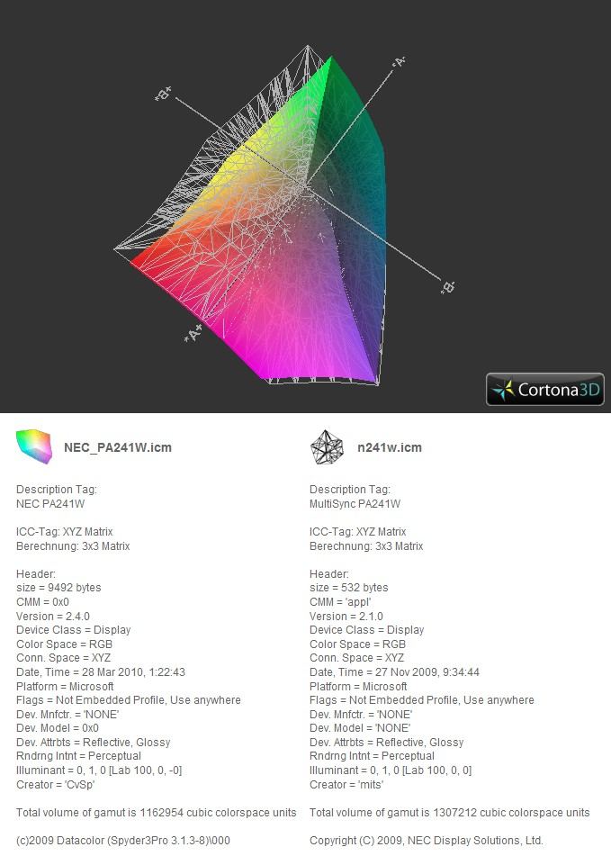

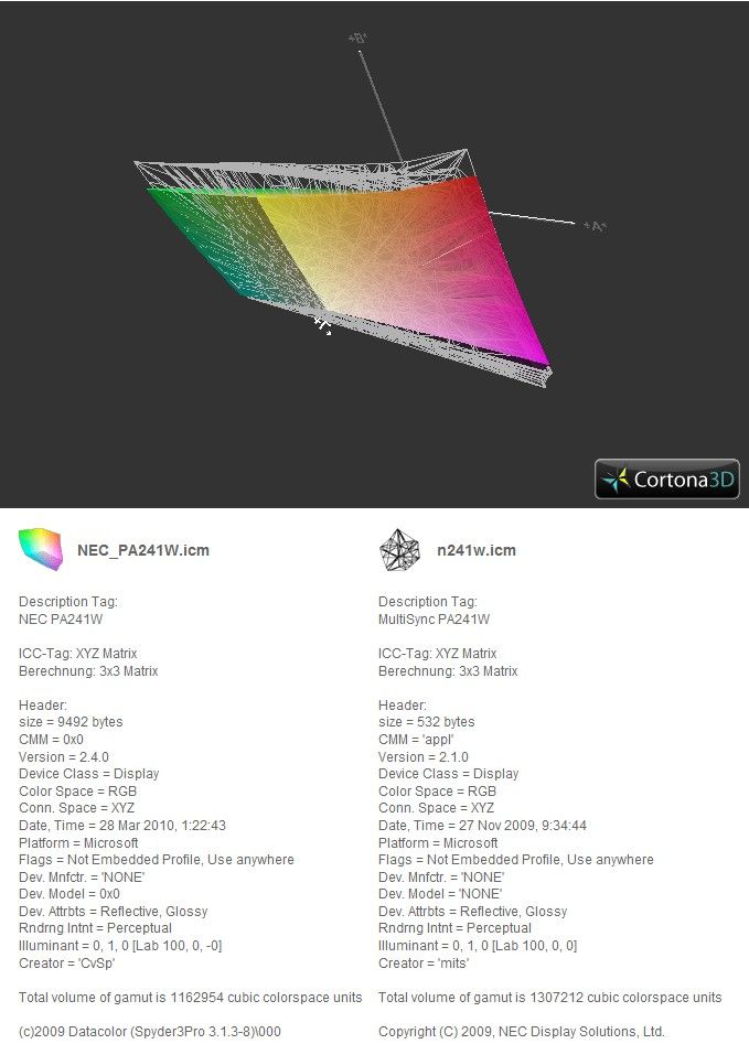

Die ersten Auffälligkeiten zeigen sich bei der Weißpunktkalibrierung, der Monitor hat verschiedene Bildpresets (sRGB, AdobeRGB, Custom) die alle auf 6500K eingestellt sind, das Colorimeter misst aber in jedem davon über 7100K. Die Monitoreinstellung muss auf etwa 5900K veringert werden, um eine Messung von ca. 6500K zu erhalten.
Dann habe im Custom Modus eine Profilierung durchgeführt, was mich zur zweiten Auffälligkeit geführt hat.
Das erzeugte Farbprofil hat einen viel kleineren Farbraum, als das generische Profil, welches von NEC auf CD mitgeliefert wurde. Es deckt auch den AdobeRGB-Farbraum und nicht einmal den sRGB-Farbraum ab. Dies wiederspricht eigentlich meinem subjektiven Eindruck, denn der Monitor zeigt wirklich extrem kräftige Farben, kein Vergleich mit meinem Alten.
Ich bin mir nun nicht mehr sicher, ob mein Spyder3 wirklich richtig misst.
Ich habe mal das gemessene Farbprofil ("NEC PA241W.icm") und und einen Screenshots vom Farbraumvergleichen mit ICCView angehängt (2 vom Vergleich mit dem generischen Profil und eins vom Vergleich mit sRGB. Vielleicht hat jemand eine Idee, was da nicht passen könnte. ![]()
