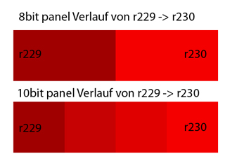

Hier meine erste Frage: Habe ich folgendes richtig verstanden und stimmt das so:Ein 10bit Monitor bietet die Möglichkeit, statt 256 Abstufungen in einer Grundfarbe 1024 Abstufungen anzuzeigen.
Wenn das stimmt, dann würde ein Verlauf von r229 nach r230 bei 8bit 2 und bei 10bit 4 Abstufungen auf dem Monitor produzieren:(Farben sind nur beispielhaft)
[Blockierte Grafik: http://img403.imageshack.us/img403/6629/verlauf10bit.jpg]
(Farben sind nur beispielhaft)Ist dieses Grafik so richtig???
Und die Zwischenfarben bei 10bit liegen in der Monitor eigenen LUT - richtig? Was bedeutet denn "3D" LUT?Um die 10bit auch ausnutzen zu können, habe ich jetzt verstanden, dass ich auch eine GraKa benutzen muss, die 10bit ausgibt. Da hatte ich mir die Nvidia Quadro 600 ausgesucht. - Eine gute Wahl?
