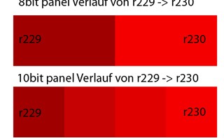

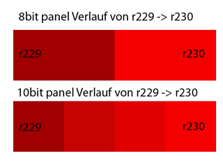

    Hier meine erste Frage: Habe ich folgendes richtig verstanden und stimmt das so:
    Ein 10bit Monitor bietet die Möglichkeit, statt 256 Abstufungen in einer Grundfarbe 1024 Abstufungen anzuzeigen.
    Wenn das stimmt, dann würde ein Verlauf von r229 nach r230 bei 8bit 2 und bei 10bit 4 Abstufungen auf dem Monitor produzieren:
    (Farben sind nur beispielhaft)
    [Blockierte Grafik: http://img403.imageshack.us/img403/6629/verlauf10bit.jpg
    Ist dieses Grafik so richtig???
    Und die Zwischenfarben bei 10bit liegen in der Monitor eigenen LUT - richtig? Was bedeutet denn "3D" LUT?

  • Echte 10bit Panels hast du in beiden Fällen nicht. Zum Einsatz kommt die übliche Variante eines 8bit Panels mit FRC in der inzwischen häufigen, panelinternen Variante. Die hochbittige LUT (14bit beim NEC), Verarbeitungsgenauigkeit und das FRC Dithering am Ende verhindern Tonwertverluste bei der Transformation des eingehenden Signals (üblicherweise weiterhin 8bit; für eine 10bit Zuspielung brauchst du eine FireGL oder Quadro-Karte und geeignete Anwendungen). Du kannst also an den Einstellungen "drehen" ohne Banding zu erhalten. Es geht nicht darum, neue Tonwerte aus dem Ausgangssignal zu generieren. Eine 10bit Zuspielung wäre aber bei Beachtung der genannten Voraussetzungen möglich.
