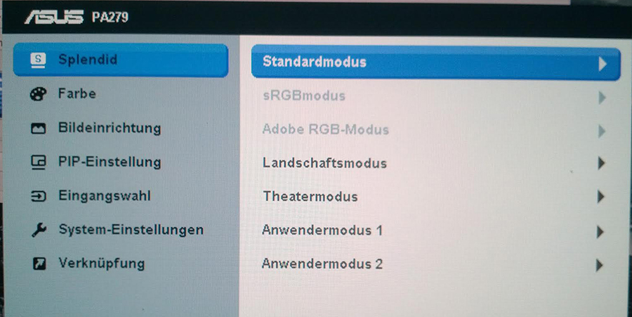

    HA!!! Es ist sogar noch dümmer wie man denkt.
    Bisher hatte ich nur Kabel benutzt die auch dem Display beilagen und die kompatibel mit meinem MBP sind. Also das HDMI-Kabel und das DP zu MiniDP-Kabel (ich hab mich schon gewundert, dass überhaupt eins dabei liegt. Hab mit nem normalem DP-Kabel gerechnet).
    Egal wie ich mein MBP anschließe, ob per DP oder HDMI, bei beiden funktionieren die oben genannten Modi nicht.
    Aber gefunden habe ich etwas darüber: Hier schreibt Asus,
    dass das dann passiert, wenn man den Monitor über ein Konverter-Kabel
    (Thunderbolt/DP nach HDMI) anschließt, und sie dich durch die Wegnahme
    der Optionen vor einem Verlust an Farbtreue bewahren möchten
    Nach Deinem letzten Beitrag meatling fragte ich mich: Ist das wirklich so?
    Zufälligerweise besitze ich auch einen Adapter von MiniDP zu HDMI, da mein vorheriges MBP noch keinen HDMI-Anschluss besaß.
    Ich schließe also mein MBP über den MiniDP durch den Adapter am HDMI-Anschluss des Monitors an. Und siehe da! Ich hab Zugriff auf die beiden Modi!!!!!11111
    WAS is das denn?? WTF!!?? ?(
    Mann mann! Egal was die da gemacht haben. Es ist Schrott!! :thumbdown:
    Hi zusammen,
    seit gestern bin ich Besitzer eines ASUS Asus PA279Q. Momentan versuche ich noch meinen Monitor richtig einzustellen. Da im Testbericht von PRAD steht, dass der sRGB-Modus gut Kalibriert ist würde ich diesen natürlich auch gerne verwenden. Jedoch sind bei mir die beiden Punkte sRGB-Modus und AdobeRGB-Modus im OSD grau hinterlegt. Ich kann diese also nicht ausählen.
    Anfangs dachte ich es liegt vielleicht daran, dass ich über HDMI mit dem Monitor verbunden bin, daher hab ich meinen MBP über den Display-Port angeschlossen. Jedoch bleiben die Menüpunkte inaktiv. Ich hab auch bereits versucht im OSD einige Einstllungen zu verändern um die Menüpunkte aktiv zu bekommen. Es rührt sich nix!
    In der Betriebsanleitung stand dazu leider auch nix und im Internet konnte ich auch nix entdecken. Hat von euch einer ne Ahnung wie ich die Menüpunkte aktiv und ausgewählt bekomme?
