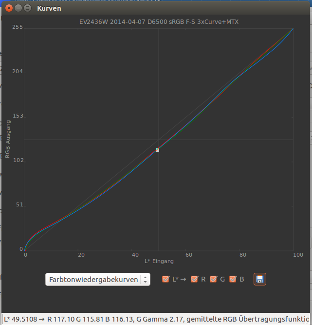

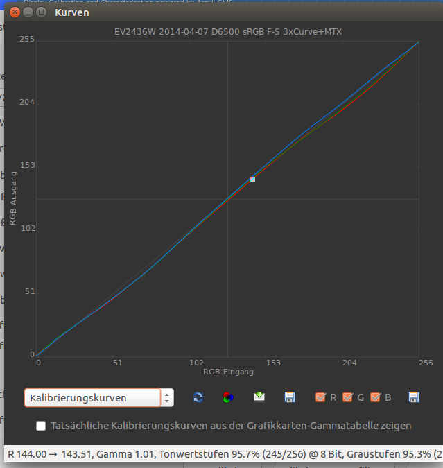

Hallo Leute,
ich vermute, dass meine Posts im EV2436 Testthread schlecht aufgehoben sind, deswegen poste ich mal hier.Ich habe jetzt den zweiten EV2436 vor mir stehen und er ist leider immer noch nich ganz so wie im Test. Ich habe mich mittlerweile damit abgefunden, dass man zu dem preis leider immer noch Abstriche machen muss, aber was mich echt wundert: Der Grauverlauf ist deutlich gelblich in den helleren Grautönen. Mit dem ColorMunki Display habe ich auch einen Knick in der Kalibrierungskurve im oberen Teil gefunden, siehe Anhänge in meinem Ursprungspost. Das ist problematisch, weil viele Programme und Webseiten Grautöne verwenden und ich dann gelbgrau sehe... zb auf . Schon eklich irgendwie. Wegkalibrieren lässt sich das nicht so ganz, Grautöne sehen dann zwar "neutraler" aus, haben dann aber auch z.B. einen Rotstich. So ein Grauverlauf sieht dann doch recht bunt aus
Hat noch jemand das Problem? Ich überlege noch, das Ding endgültig zurück zu geben und mir nochmal den BenQ BL2411PT anzuschauen, aber ich hatte bereits den Umtausch Asus PB248Q -> 1. EV2436 -> 2. EV2436. Schon beim letzten Umtausch machte der Mitarbeiter von Alternate einen gequälten Gesichtsausdruck, hab Angst die nochmal anzusprechen
Hab was besseres gefunden als Bild machen: mit Argyll ausmessen. Ergebnis: . Ich bin mir nicht ganz sicher -- ist das Ergebnis ähnlich eurem Test? Sieht zumindest recht bunt aus. Und: wie habt ihr es geschafft, nach dem Kalibrieren kein Banding zu bekommen? Wenn ich den Schirm mit Argyll ausmesse und dann im Eizo-Testbild-Dings Farbverläufe anschaue, is da prächtiges Banding... Mir sind aber auch Unebenheiten im den angehängten Kurven aufgefallen. Mein Fehler oder Gerät ist einfach nicht linear?
