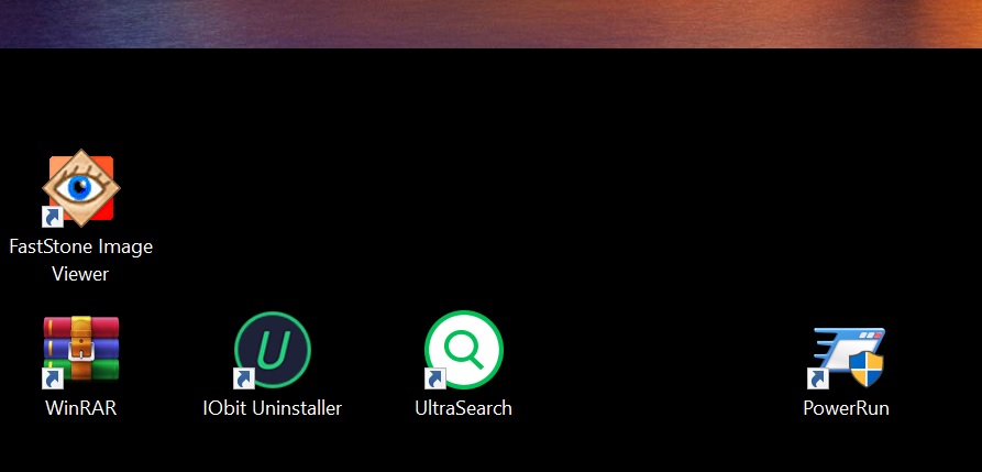

    Bei mir trat es halt nur bei 144Hz auf . Und im OSD konnet ich keine Farben einzeln regeln. Wie in deinem Bild Nr. 1 so sah das Schriftbild aus bei 144Hz. Mich würde mal interessieren ob es bei dir auch noch bei 120Hz auftritt.

    Im Windows Bildschirm auf dem Desktop ( kleiner Ausschnit Bild). Diese Schrift ist im Fall von 144Hz bei mir total Frabverwischt. In dem Fall haben die Buchstaben rote grüne Blaue Punkte , man hat das gefühl das Bild ist unruhig und schwimmt. Bis 120Hz ist das alles Ok.
    Mit dem Treiber von Asus wird es auch nicht besser.
    daraufhin habe ich im OSD versucht mal die Fraben zu verstellen. Dies hatte jedoch Null Wirkung. Rot bis auf Null ohne Änderung. Das Bild blieb gleich. Das ganze habe ich mit zwei Rechnern getestet, jedoch das selbe Ergebnis.

    Ich habe mir den Test des Asus XG27UQ genau angesehen und gelesen. Ich habe das Problem das bei 144Hz Farbverzerrungen im Schriftbild auf dem Desktop sind ( ein Buchstabe weiß ins rot gehend, beim nächsten ändert sich dies ) . Bei allen andren Modi 60 -120Hz tritt es nicht auf. Habe es an 2 Rechnern getestet, das Problem ist das selbe. Displayport Kabel habe ich getauscht ohne Erfolg.
    Was mir noch aufviel ! Die Farben liesen sich nicht am Monitor einstellen. Über das Nvidia Tool ja . Am Monitor änderte sich nix.
    Könnte dies ein Firmware Problem des Monitors sein.
