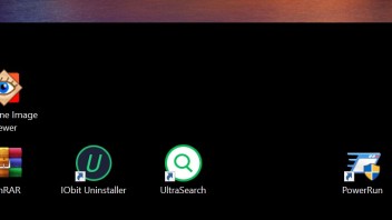

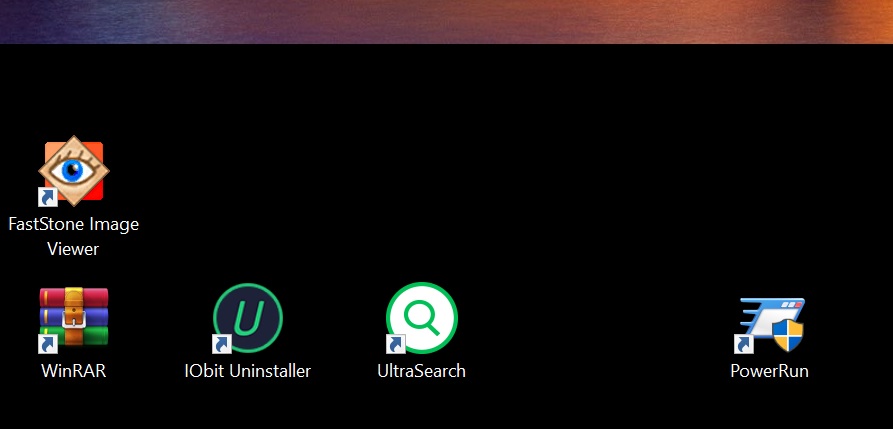

    Im Windows Bildschirm auf dem Desktop ( kleiner Ausschnit Bild). Diese Schrift ist im Fall von 144Hz bei mir total Frabverwischt. In dem Fall haben die Buchstaben rote grüne Blaue Punkte , man hat das gefühl das Bild ist unruhig und schwimmt. Bis 120Hz ist das alles Ok.
    Mit dem Treiber von Asus wird es auch nicht besser.
    daraufhin habe ich im OSD versucht mal die Fraben zu verstellen. Dies hatte jedoch Null Wirkung. Rot bis auf Null ohne Änderung. Das Bild blieb gleich. Das ganze habe ich mit zwei Rechnern getestet, jedoch das selbe Ergebnis.

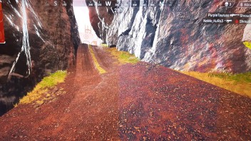

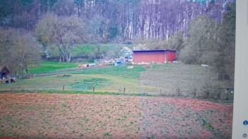

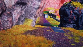

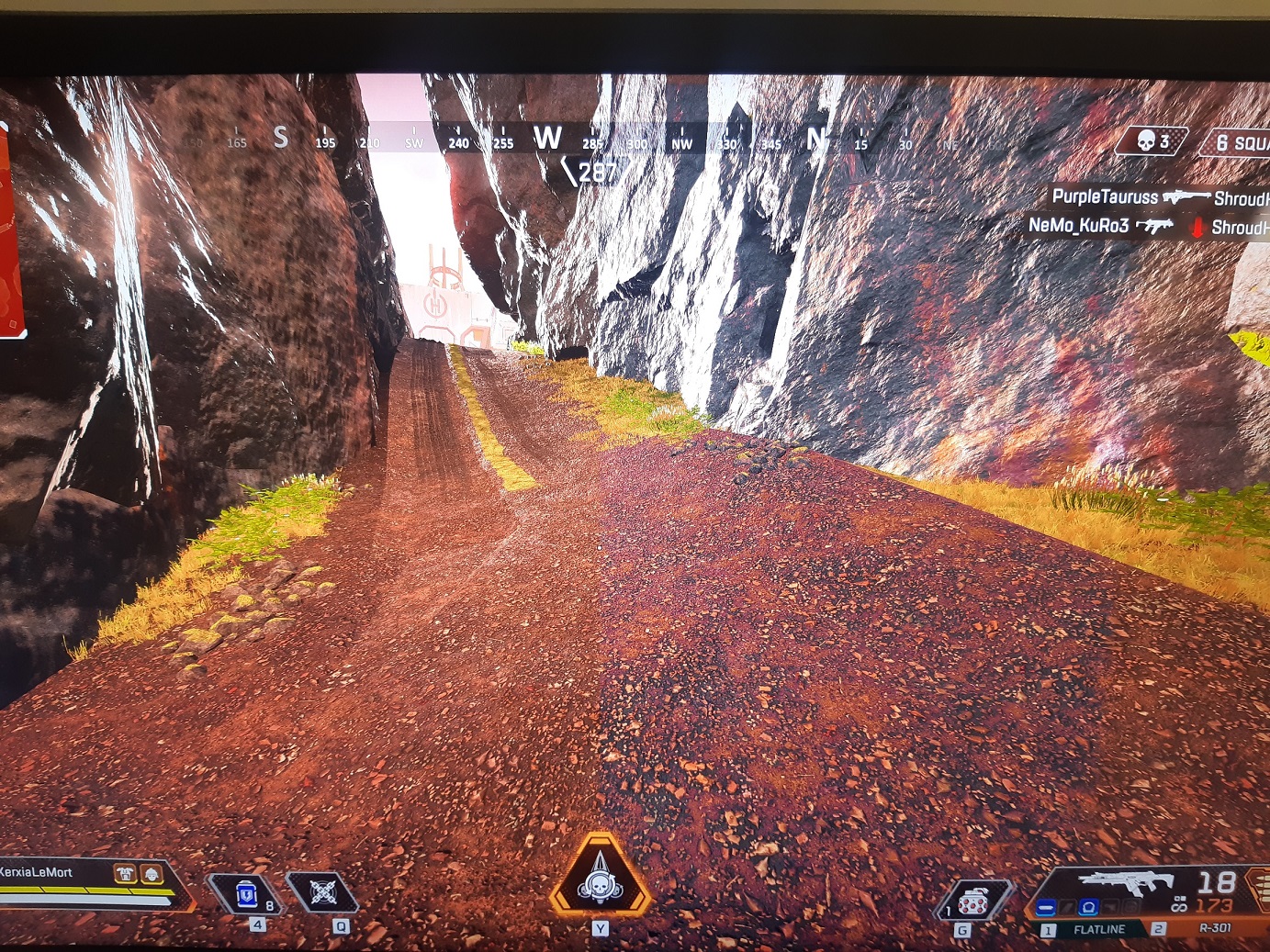

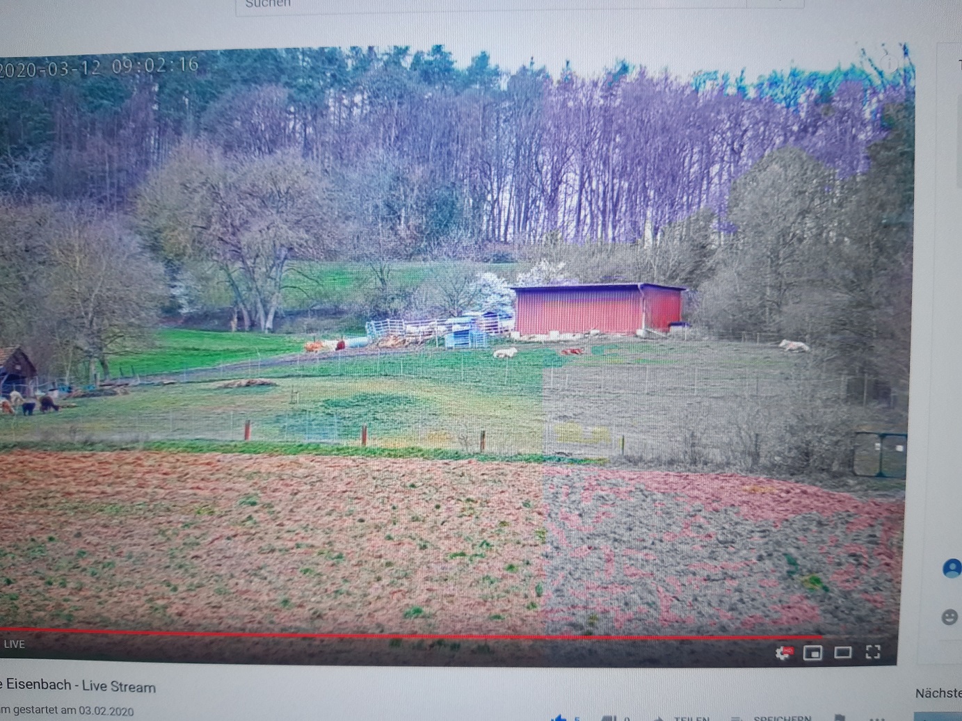

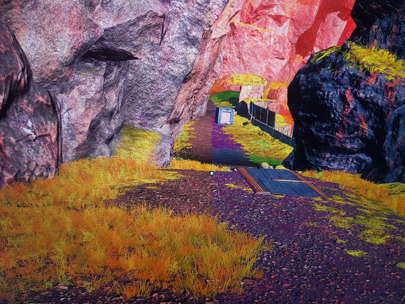

  • Hallo, ich habe auch Probleme mit der Farbwiedergabe bei meinem XG27UQ. Und zwar wird bei bestimmten Situationen die hälfte vom Bildschirm mit einem Lila schleier überzogen. Ich habe mal Bilder angehängt. Natürlich habe ich gleich ASUS angeschrieben und die haben mir sofort einen Austauschmonitor zugesendet (positiv überrascht). Der hat das gleiche Problem, toll.
    Ich habe schon sämtliche DP-Kabel getestet, daran liegts nicht. Am Treiber liegts nicht. Aber beim testen verschiedener PC´s ist mir aufgefallen das es bei einem zu funktionieren scheint:
    Nvidia Geforce RTX 2080 Ti - Fehlerhafte Anzeige
    Notebook Geforce RTX 2080 Max-Q - Fehlerhafte Anzeige
    Nvidia Geforce RTX 2080 - Scheint in Ordnung
    Ich weiß nicht weiter, scheint aber irgendwie ein Problem vom Monitor zu sein.
  • Bei mir trat es halt nur bei 144Hz auf . Und im OSD konnet ich keine Farben einzeln regeln. Wie in deinem Bild Nr. 1 so sah das Schriftbild aus bei 144Hz. Mich würde mal interessieren ob es bei dir auch noch bei 120Hz auftritt.
    Lass es mich mal bitte wissen.
  • Eben mal noch bisschen getestet und benutzerdefinierte Auflösungen erstellt. Bis 138hz ist noch alles gut (so auch 120hz) von 139-144hz gibts Probleme. Alles sehr merkwürdig?!
