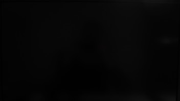

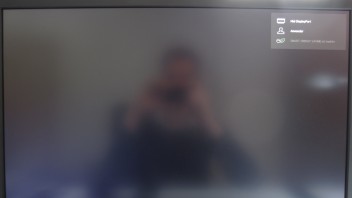

Hi!
Ich habe inzwischen einen zweiten Rechner mit DP auftreiben können und habe es damit getestet, dort tritt das Problem nicht auf!
Es liegt also nicht am Bildschirm. Hat irgendjemand eine Idee, wie ich das Problem nun lösen könnte?
Es handelt sich bei meiner Grafikkarte um eine Intel HD Graphics 4600 (integriert auf Intel Core i7 4970K) auf einem Gigabyte G1.Sniper Z97 Mainboard. Der Grafikkartentreiber ist in der aktuellen Version installiert.
Danke!
mfg
Jojo
Ich habe nun ein Kabel mit DP auf beiden Seiten (nicht Mini-DP). Leider exakt das gleiche Verhalten wie mit Mini-DP...
mfg
Jojo
Hallo!
kommando zurück, ich hab es nochmal mit HDMI probiert, dort habe ich das Problem NICHT. Dort geht der Bildschirm ganz normal in den Standby-Modus und bleibt dort auch. Nur beim Mini-DP-Anschluss nicht. (Vermutlich habe ich gestern einen Fehler gemacht und war versehentlich doch nicht auf dem HDMI Eingang).
Dennoch bleibt das Problem über Mini-DP weiterhin bestehen. HDMI ist leider keine Lösung für mich, da ich darüber keine 60 Hz habe.
mfg
Jojo
Einen anderen Rechner mit DP habe ich leider nicht. Ich habe es allerdings eben per HDMI versucht, dort ist allerdings das gleiche Verhalten.
mfg
Jojo

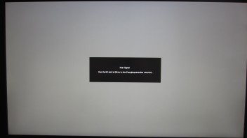

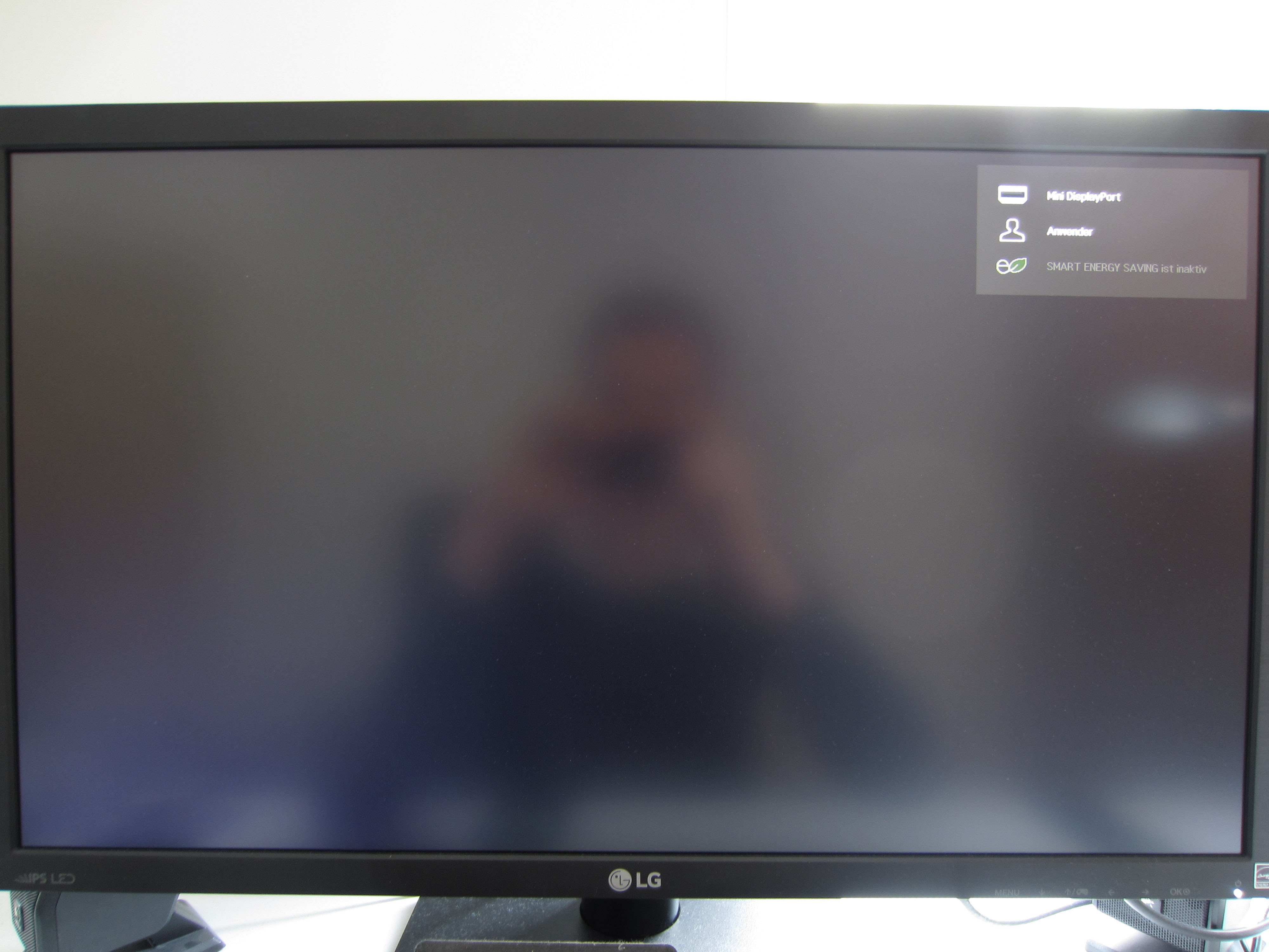

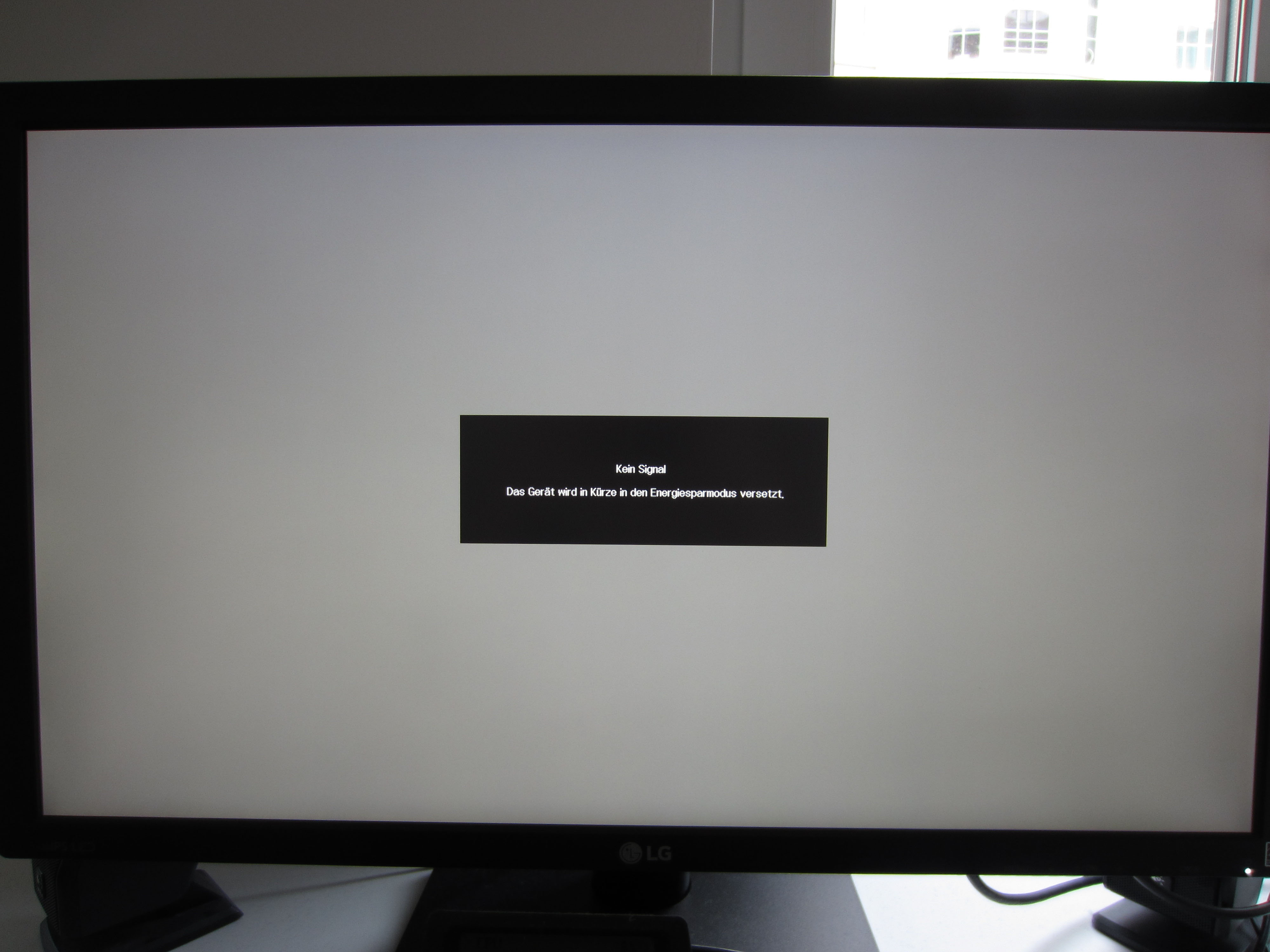

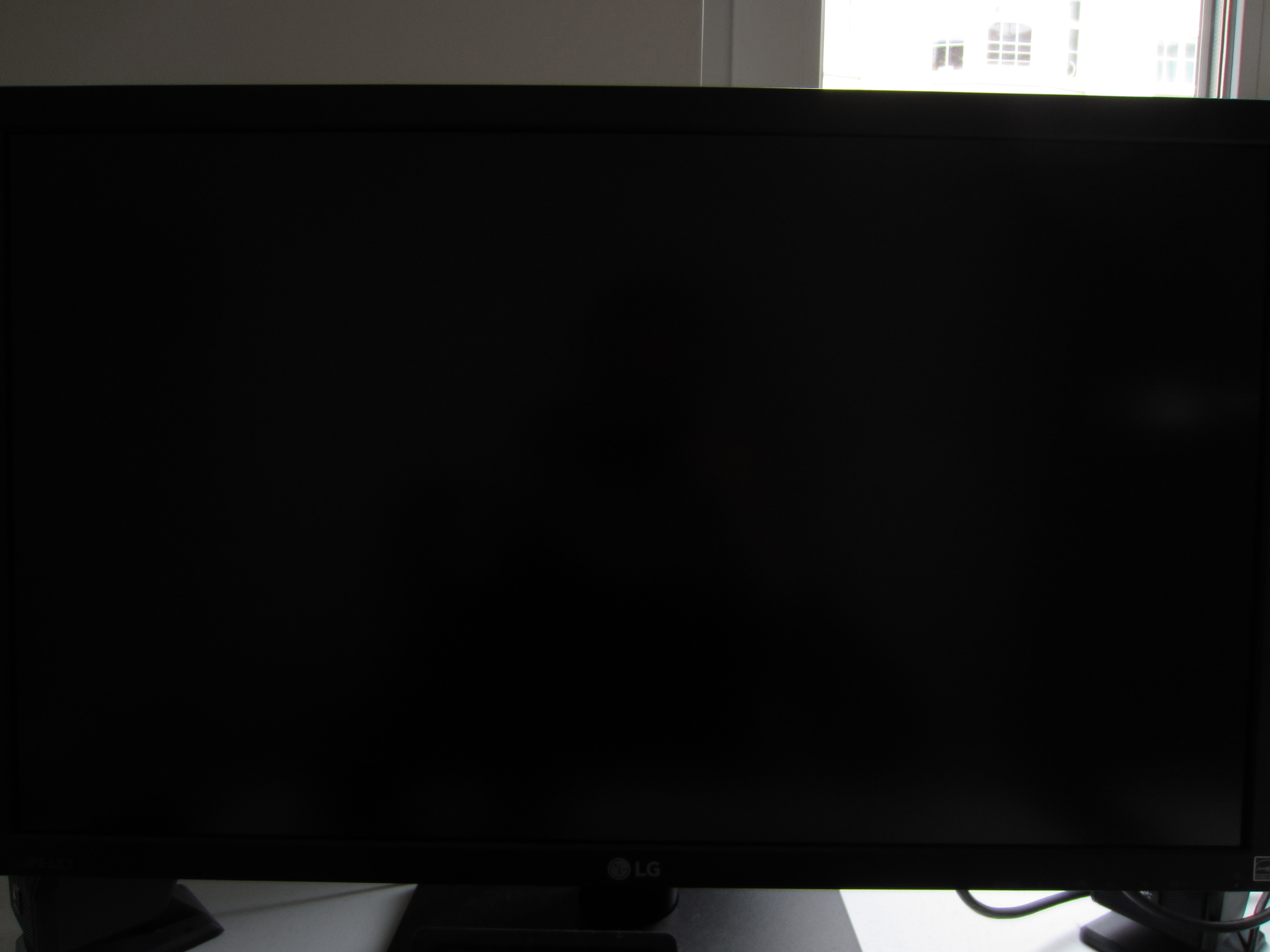

Bringt leider auch nichts, der Bildschirm schaltet dann immer zwischen den 3 Bildern her wie unten angehängt.
Das geht endlos so weiter.
mfg
Jojo
Hallo!
Danke für deine Antwort! DP steht bei mir auf 1.2, Smart Energy Saving ist zudem auch abgeschaltet.
Automatic Standby ist abgeschaltet. Das habe ich abgeschaltet, da es nichts anderes macht als den Bildschirm (unabhängig davon ob man ihn gerade benutzt) nach x Stunden abzuschalten.
mfg
Jojo
Hallo zusammen!
Ich habe seit kurzem einen LG 27MU67-B und bin an sich sehr zufrieden mit dem Gerät. Der Monitor ist per Displayport an meinen PC (Windows 7) angeschlossen. Außerdem habe ich unter Windows eingestellt, dass der Monitor nach 15 Minuten automatisch abgeschaltet werden soll. Das hatte ich bisher immer so, auch bei meinem Vorgänger-Gerät.
Beim LG wird zwar das Signal nach 15 Minuten zum Monitor unterbrochen, allerdings schaltet der Bildschirm nur kurz auf ein schwarzes Bild um und geht anschließend mit einer Meldung wieder an, die besagt, dass kein Signal besteht und der Monitor in Kürze abgeschaltet wird. Dieses Spiel wiederholt sich immer wieder, wirklich dauerhaft auf schwarzes Bild schaltet der Monitor jedoch nicht.
Weiß jemand wie ich das erreichen kann? Habe ich irgendeine Einstellung im Menü möglicherweise übersehen?
Danke euch!
mfg
Jojo
