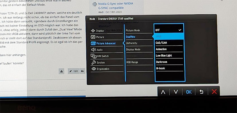

    Ich habe gestern außerdem mit einem anderen Windows 10 Laptop und HDMI Kabel getestet, gleiches verhalten... Der Monitor startet immer mit "sRGB", obwohl "Standard" eingestellt ist. Ein hin und her wechseln von sRBG auf Standard ist nicht möglich - Bild bleibt gleich. Erst das aktiveren und deaktivieren von DualView bringt das Bild in den Standard Modus:
    1. Bild: sRGB per Default, obwohl Standard gewählt ist:
    2. Bild: "Dual View" an -> sRGB rechts bleibt, links Standard
    3. Bild: "Dual View" aus -> Komplettes Monitorbild "Standard"

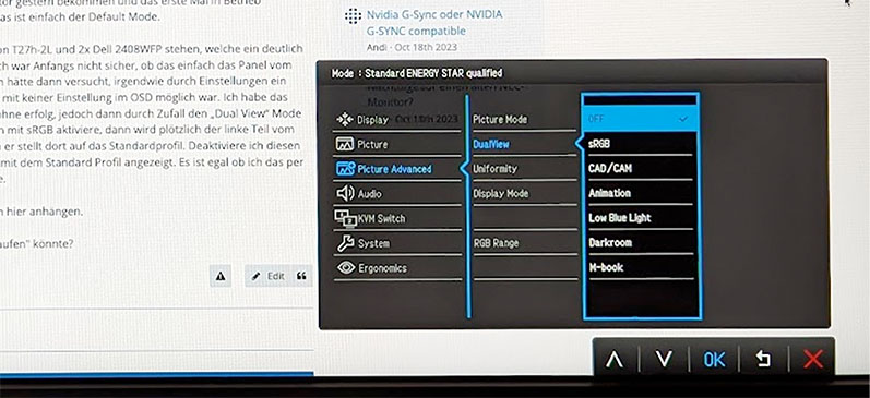

    Hier hab ich versucht - so gut wie möglich - zu fotografieren, was passiert:
    1. Bild: sRGP Profil per Default nach dem Einschalten aktiv (matt, wenig kontrast, dunkel), obwohl im OSD "Standard" ausgewählt ist
    2. Bild: DualView Menü "sRGB" ausgewählt: das halbe Bild (links) zeigt jetzt das hellere, gesättigtere "Standard" Profil, die zweite Hälfte (rechts) weiterhin sRGB
    3. Bild: DualView deaktiviert: Der Monitor bleibt im Profil "Standard"
    Evtl ist jetzt das Verhalten klarer erkennbar.
