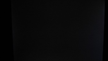

Ausleuchtung

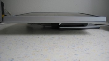

zusammengeklappt

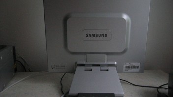

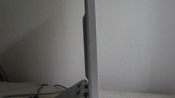

Seitenansicht
Von hinten

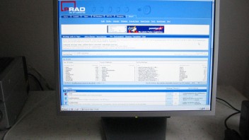

Hier noch einige Bilder vom Samsung 172X:

Das Gerät kann sowohl digital als auch analog betrieben werden, wobei ich digital bevorzuge (habe es analog auch gar nicht erst probiert). Der Monitor verfügt über ein externes Netzteil, was ich persönlich sehr positiv finde, da man es bei eventuellen Defekten leichter austauschen kann und auch das Design des Monitors nicht darunter "leidet". Der Standfuß weicht etwas von anderen TFTs ab (ist etwa mit dem des Hyundai Q17 zu vergleichen), jedoch lässt sich das Display dadurch zusammenklappen und leicht transportieren ohne eventuell den Standfuß abschrauben zu müssen. Der Standfuß sieht auf den ersten Blick etwas instabil aus, ist aber relativ schwer und somit steht der Samsung 172x sehr stabil. Zusätzlich kleben an der Unterseite noch Gummischeibchen, sodass der Monitor fast am Tisch "klebt". Aufgrund der Bauweise des Standfußes, muss man zum Drehen den ganzen Monitor bewegen. Das Menü wurde an der Unterseite versteckt und man muss schon etwas genauer hinsehen, um die die richtige Taste zu finden, besonders wenn die Umgebung etwas dunkler ist. Im digital-Betrieb lässt sich per OSD nur die Helligkeit und 4 verschiedene Betriebsmodi einstellen (User Adjusted, Text, Internet und Entertain), je nach Auswahl wird das Bild dunkler oder heller dargestellt.
Jetzt aber endlich zur Bildqualität und Ähnlichem. Ich muss sagen, die Bildqualität is einfach einmalig. Ich hatte vorher einen CRT (Philips 107B) mit einer für CRTs relativ bemerkenswerten Bildqualität, an die des 172x reicht sie jedoch weit nicht. Pixelfehler konnte ich zum Glück bis jetzt noch keine entdecken. Die Farben werden sehr kräftig dargestellt und weiß is wirklich weiß, schwarz ist jedoch ganz dunkel violett. Das fällt aber nicht weiters auf, wenn man nicht gerade einen wirklich schwarzen Gegenstand daneben hält. Die Ausleuchtung ist nahezu perfekt. Das Display wird gleichmäßig ausgeleuchtet, jedoch beim DVD schauen kann man am oberen und unteren Rand einen ca. 0,5 cm breiten etwas helleren Balken erkennen. Mich stört das nicht wirklich, man sie wirklich nur sieht wenn man sich darauf konzentriert. Zum Blickwinkenl kann ich keine genauen Gradangaben machen, aber es können problemlos mehrere Personen gleichzeitig draufschauen ohne gröbere Verfärbungen oder Ähnliches hinnehmen zu müssen.
Ich konnte auch schon nach wenigen Stunden einen großen Unterschied zum CRT bemerken. Durch die extrem klare und gestochen scharfe Darstellung brennen meine Augen nicht mehr und ich bekomme auch keine Kopfschmerzen.
Nun zum für Gamer wichtigsten Punkt, die Geschwindigkeit. Der 172x ist mit einem TN-Panel ausgestattet und verfügt über eine Reaktionszeit von 12ms. Das Display ist tatsächlich sehr schnell. Beim Scrollen bemerke ich keinen Unterschied zum CRT. Auch bei Filmen ist mir kein Unterschied aufgefallen. Vielleicht wird das Bild bei sehr schnellen Bewegungen etwas unscharf, aber das fällt nicht weiter negativ auf. Meiner Meinung nach is dieser TFT auch absolut spieletauglich. Ich habe NFSU, Quake3, UT2003 und CS getestet. Bei NFSU sind so gut wie gar keine Schlieren zu erkennen, außer bei interpolierten Auflösungen. Bei den anderen 3 Games fällt es nur bei sehr schnellen Drehbewegungen auf. Das macht aber die hervorragende Bildqualität wieder gut. Diese nimmt jedoch mit der Interpolation etwas ab und das Bild sieht dann ganz leicht verwaschen aus und die Farben werden etwas blasser. Interpoliert wird ganzflächig ohne Rand.
