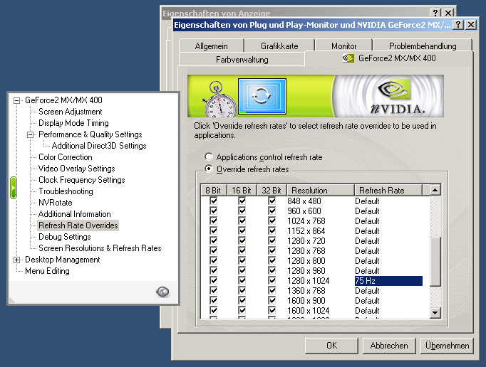

    Ich habe zu Hause alles beendet, was da an Prozessen noch so rumdümpelte... und schon lief PixPerAn irgendwie stabiler.
    Das Programm hat mir in den ersten Sekunden 1-2 Lost frames angezeigt und dann in der Minute, die ich's laufen lassen habe nur noch ganz vereinzelt mal einen übersprungen.
    Vorgehensweise:
    • im nVidia-Treiber die "Überschreibung der Wiederholfrequenz" gesetzt, sodass die 75Hz in jedem Grafikmodus benutzt werden
    • alle Prozesse raus, die keine Miete zahlen
    • PixPerAn starten und 10 sekunden warten, bis es sich stabilisiert hat
    Ergebnis:
    • Die Autos fahren absolut konstant und stabil von rechts nach links durchs Bild. Etwa 2-3 Ruckler pro Minute auf meinem System - ich bei dem Begriff "Hz" mal davon aus, dass einer pro Sekunde sichtbar sein müsste, wenn der TFT das intern nicht richtig verarbeiten kann!?

    Oben rechts stand wie in Deiner Anleitung beschrieben 75Hz, darauf hatte ich schon geachtet. Allerdings hat der Wert unregelmäßig mal "gezuckt", auf welche Zahl er da abgewichen ist, konnte ich allerdings nicht erkennen...
