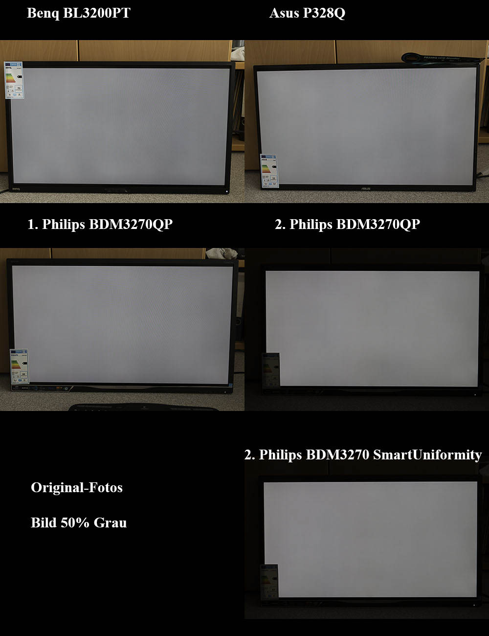

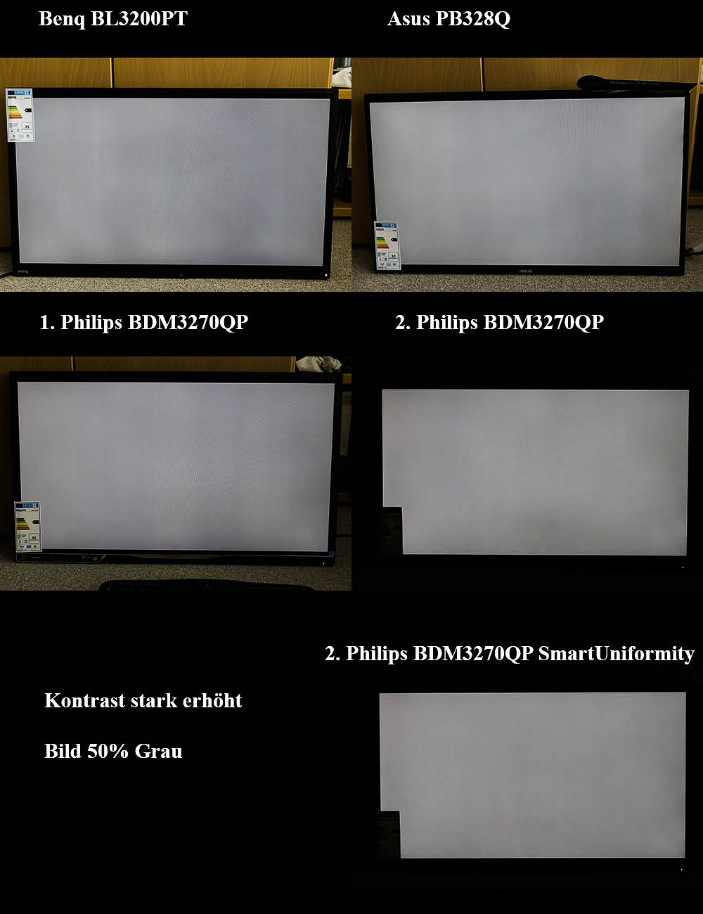

    Helligkeitsverteilung:
    Der Benq ist sehr uneinheitlich. Für mich nicht akzeptabel. Nicht weiter getestet und zurück geschickt. Die Helligkeitsverteilung des Asus und Philips ist ähnlich. Für mich ausreichend. Die Bedienung und die Menüsteuerung sind bei

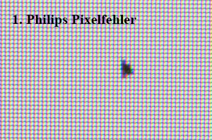

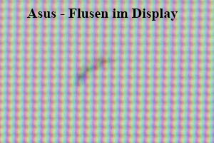

    Der Asus hat einen Flusen im Display (s. Foto) und der Philips eine große schwarze Stelle (fast wie ein Mauszeiger). Also beide zurück und einen neuen Philips geordert.

    Und endlich zufrieden. keine Pixelfehler und nachdem ich die SmartUniformity-Einstellung gefunden hatte die mit Abstand beste Helligkeitsverteilung. Ich habe einmal Originalfotos und einmal mit erhöhtem Kontrast die Helligkeitsverteilung der verschiedenen Monitore bei einem 50% Grau-Bild fotografiert. Der Philips mit SmartUniformity ist mit Abstand am besten.
