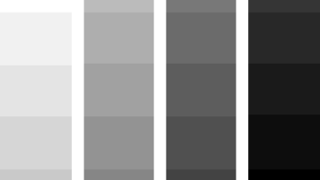

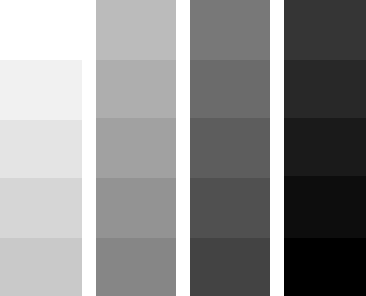

    Danke, so passt das. Sollte aber auch mit Standardeinstellungen (außer vielleicht höchster Hintergrundbeleuchtung("Brightness")) so sein.
    Könntest du dir mal das angehängte Bild anschaun, und sagen ob du alle 20 Helligkeitsabstufungen erkennen kannst, insbesondere die dunkelsten beiden? Mit Standardeinstellungen, wenn's geht, und aus einem halben Meter Entfernung mit Blick auf die Mitte des Monitors.
    Ich frag, weil manche Monitorhersteller zu starken Kontrast einstellen, und dann sind die dunklen Töne nicht mehr unterscheidbar.
