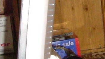

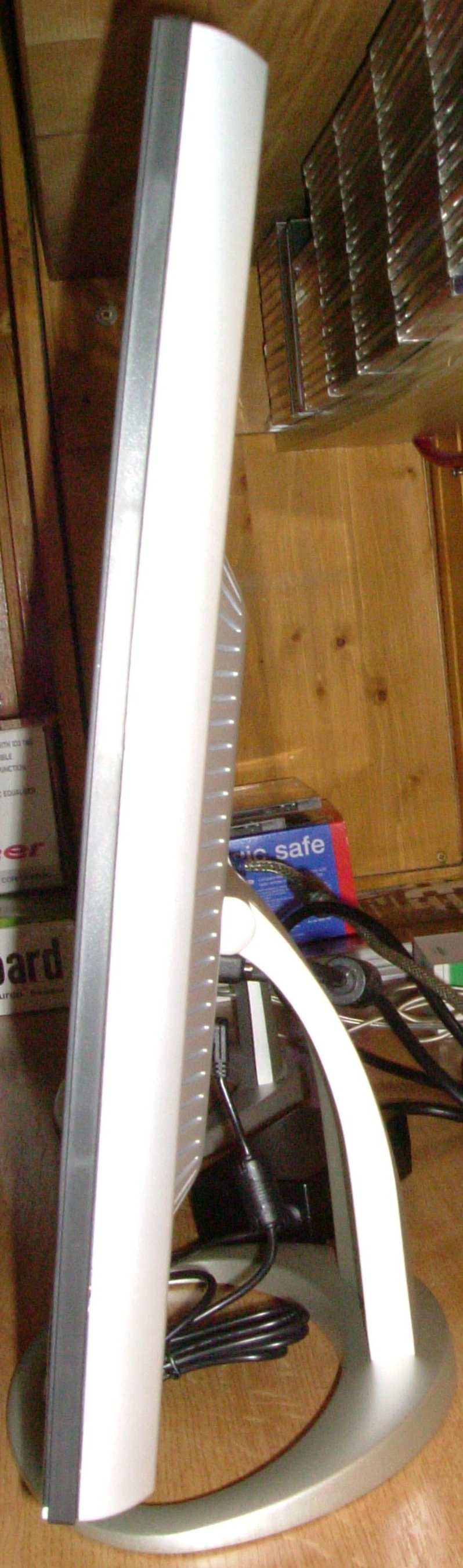

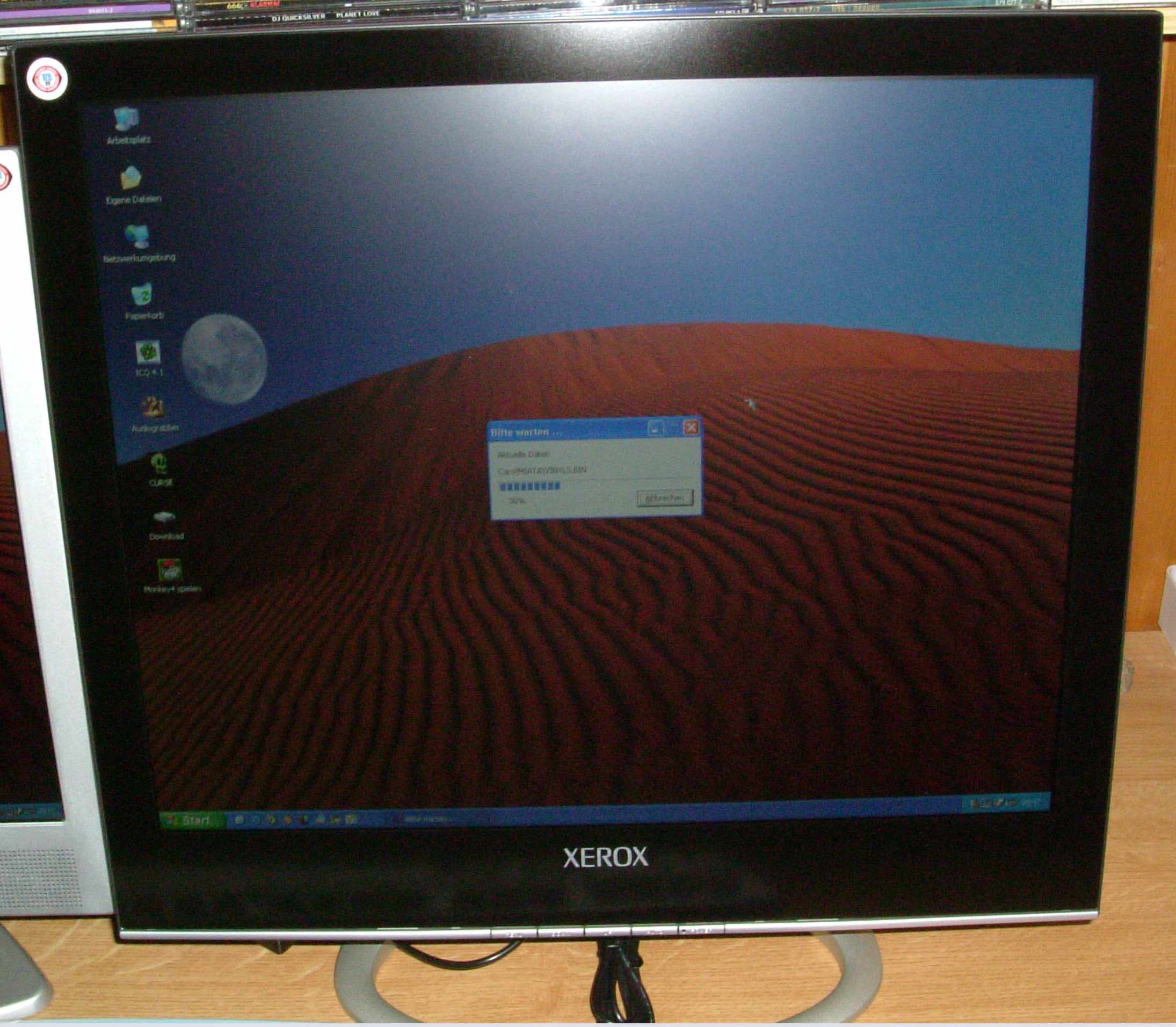

    Das Gehäuse:
    Das Design ist zeitlos gehalten. Der Fuß ist aus Aluminium, während die Rückseite des Gerätes aus Plastik zu sein scheint.

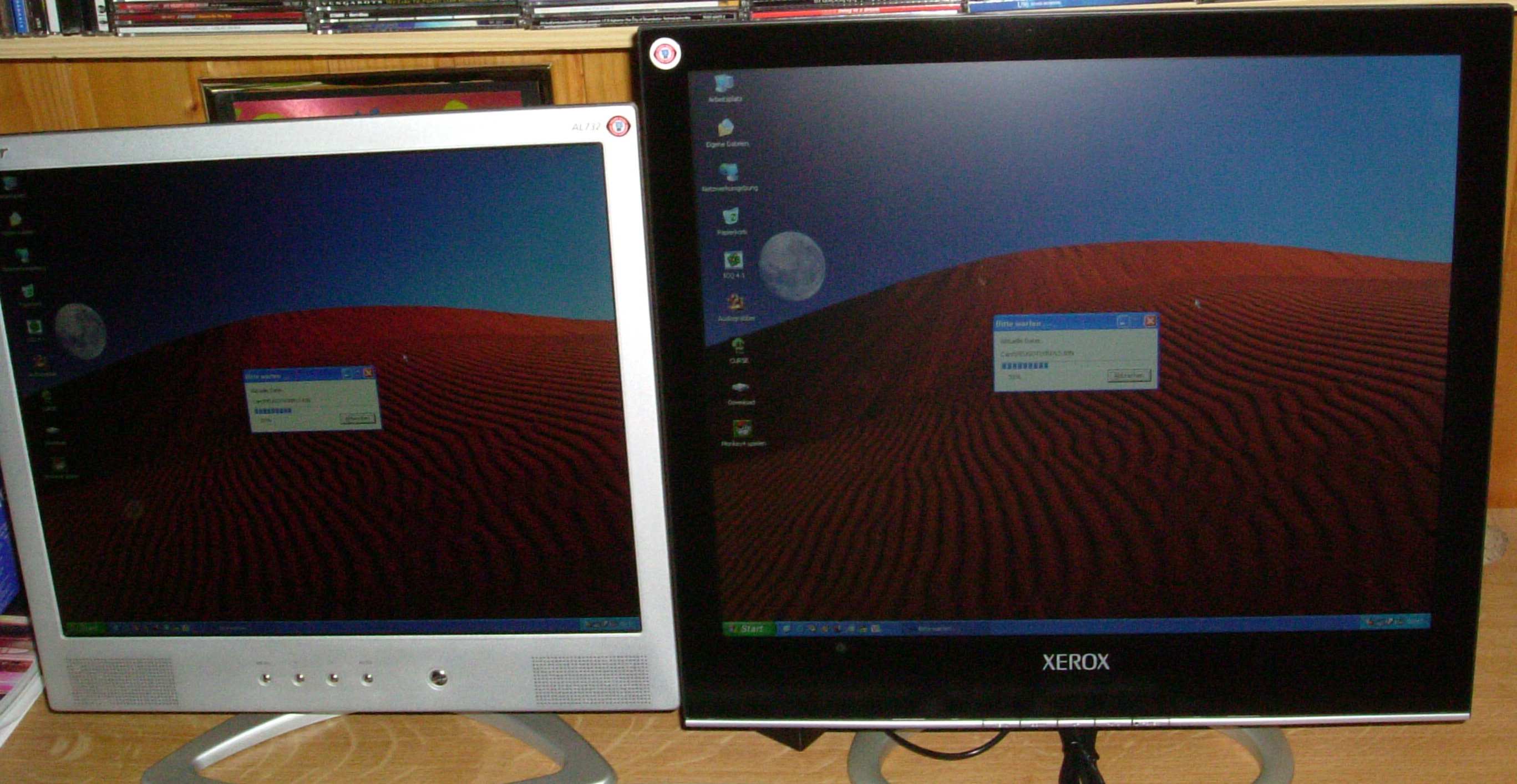

    Die Vorderseite ist, bis auf die silbernen Knöpfe, komplett in einem kräftigen Schwarzton gehalten und von einer Glasscheibe bedeckt, welche das Panel schützt.
    Die Glasscheibe ist sehr gut entspiegelt, wodurch auch das Schwarz einen sehr guten Eindruck hinterlässt. Die, durch das Glas nicht zu umgehenden Spiegelungen sind so gering, dass sie das Arbeiten in keiner Weise beeinträchtigen.
    Zum optimalen einstellen des Gerätes an den Arbeitsplatz, kann man das Gerät nur nach vorne und hinten neigen.
    Es gibt keine Höhenverstellbarkeit und auch ein drehen des Gerätes (wie z.B. bei NEC) ist nicht möglich.
    Ebenso gibt es auch keine Pivot-Funktion, was einige wohl vermissen werden.
    Die Verarbeitung ist als gut bis sehr gut zu beschreiben.
    Die Knöpfe hinterlassen einen ausreichend stabilen Eindruck, sind aber vom Gefühl gewöhnungsbedürftig. Das sollte aber nicht weiter stören, da man diese ja in der Regel nur einmal zum einstellen benötigt.
    Die Standfestigkeit ist sehr gut. Um den Monitor zum schwanken zu bewegen muss man schon einiges mit dem Tisch anstellen.

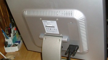

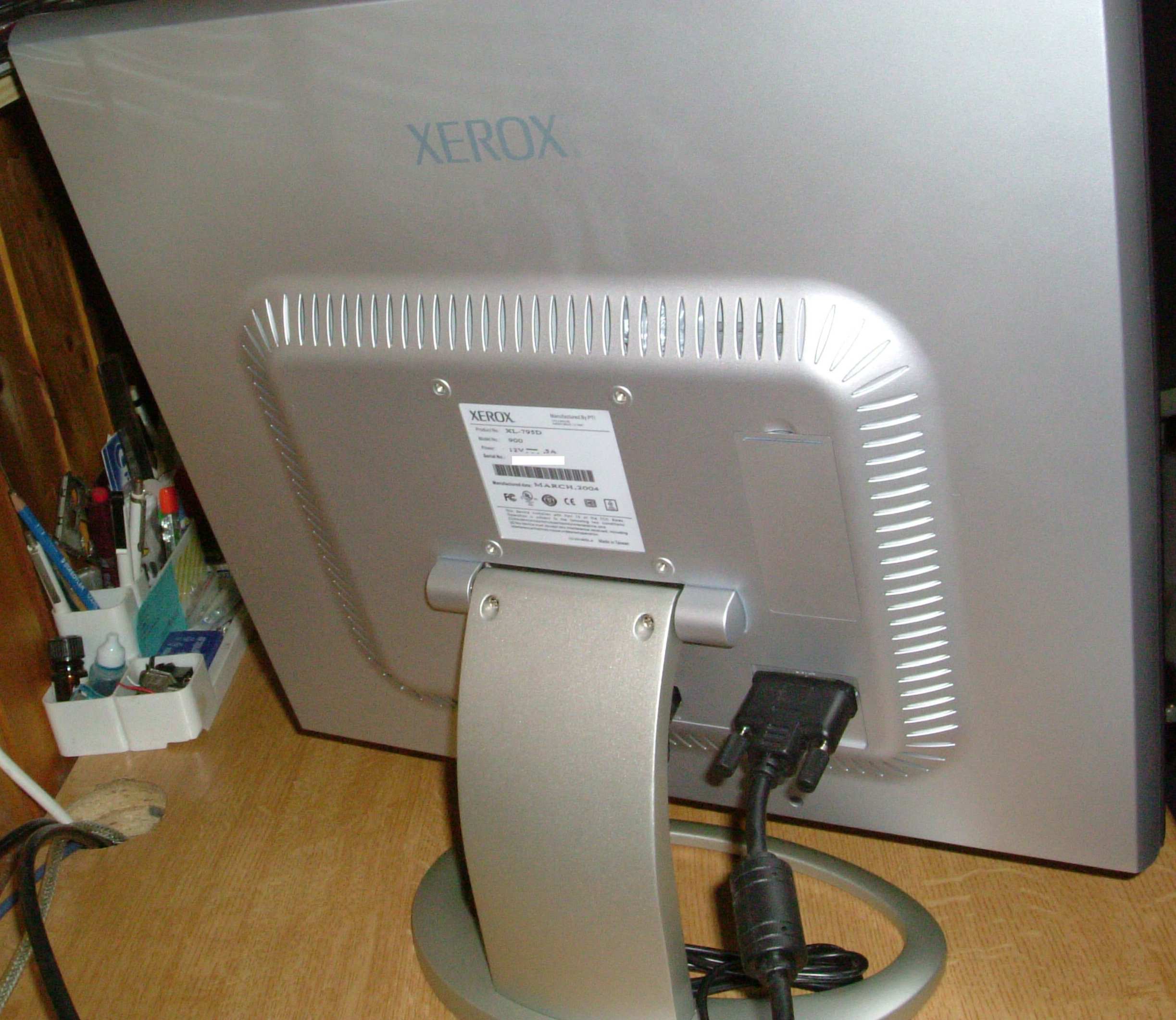

    Auf der Rückseite befinden sich ein DVI, ein Analog und der Strom-Anschluss

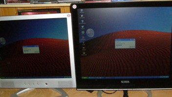

    Der Test:
    Zum testen habe ich den Monitor an eine Leadtek Geforce 4400 angeschlossen.
    Per DVI ist das Bild wie nicht anders zu erwarten sehr gut.
    Aber auch analog angeschlossen, kann man nichts am Bild aussetzen. Dies spricht für die Qualität des TFT, da das Analoge-Signal der Leadtek nur mittelmäßig ist.
    Es handelt sich bei diesem OSD mal wieder um das gleiche, wie es auch bei Acer (AL 732) und Viewsonic eingesetzt wird.
    Das OSD ist einfach zu verstehen, allerdings etwas „fummelig“.
    Daher bekommt die Bedienung des OSD nur ein befriedigend.
    Mal abgesehen davon ist das OSD aber gut zu verstehen und daher auch nicht schwer zu bedienen.

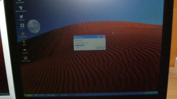

    Die Interpolation, funktioniert meiner Meinung nach sehr gut.
    Das Interpolationsverhalten ist nicht über das OSD einstellbar.
    Der Blickwinkel ist sehr gut und nimmt selbst bei extremen Blickwinkeln (größer 80°) kaum merklich ab.
    Die Farben sind gut. Allerdings muss ich sagen, dass ich die Farben des NEC 2080UX kräftiger finde. (Note: gut)
    Helligkeit und Kontrast sind absolut OK.
    Das Bild ist bei diesem Geräte sehr gut und gleichmäßig ausgeleuchtet, Pixel- und Subpixel-Fehler habe ich keine entdecken können.
