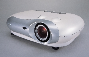

Hier noch ein Kandidat LCD Projektor Epson Dreamio EMP-TW 200
Test hier und eine Meinung eines Händlers
aber eben nur ein LCD
ZitatAlles anzeigenFür viele DLP-Fans ist einer der häufigst angeführten Kritikpunkte gegenüber LCD der sichtbare schwarze Abstand zwischen den einzelnen Bildpunkten, der bei genauer Betrachtung den sogenannten "Fliegengitter-Effekt" und einen reduzierten Kontrast verursacht. Bei den neuen HDTV Panels von Epson ist dieser Effekt aber dank der hohen nativen Auflösung deutlich reduziert: Die Pixel und ihre Abstände untereinander sind einfach so klein, dass sie bei angemessenem Betrachtungsabständen (z.B. zweifache Bildbreite) für das Auge nur noch sehr schwer erkennbar sind
Praktisch kein LCD Projektor aus der €2000.- Klasse zeigt bisher ein sehr gutes De-Interlacing. Besonders bei Filmmaterial, das auf 24 Kinobildern / Sekunde basiert, stören flimmernde Kanten die Bildruhe und beeinträchtigen die maximale Bildschärfe.
und der absolute OK Punkt für mich
Ebenfalls von vielen Heimkinofreunden als störend empfunden wird das sogenannte "Vertical Banding", eine senkrechte leichte Streifenbildung, die besonders in einfarbigen Flächen und bei horizontalen Kameraschwenks auffällt. Begründet liegt Vertical Banding in der vertikalen Zeilen-Ansteuerung der LCD Panels. Nur wenn die Spannungen aller Zeilen genau aufeinander abgestimmt ist, erscheinen sie auch alle gleich hell. Diese Abstimmung gelingt bei den aktuellen LCD Projektoren leider nicht ganz gleichmäßig. Um den Effekt zu vermindern, befindet sich im Bildmenü die Option "Vertikale Streifen".
Bis bald BB

Hallo Heimkino Gemeinde
Peter hat mit den Tx100 ein schnell Test absolviert.
ZitatNach Sanyos Z2, Panasonics AE500 und Epson bemerkenswerter TW200/500 Kombination setzt Hitachi als vierter Hersteller zum Sprung ins preiswerte HDTV-Territorium der LCD-Projektoren an: der mit Seiko-Epson Panels (1280x720 Bildpunkte) bestückte PJ-TX100 ist mit einem hervorragenden zweidimensionalen Shift-Objektiv ausgestattet und erfreut zudem mit einigen durchdachten Details.
