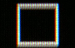

  • ich habe es versucht zu fotografieren, leider unmöglich :( ... also wenn ich dasselbe meine wie BigTower , sind die so winzig die können keinen normalen Menschen stören .... :D
    danke für Deine Bemühung, aber ich kanns nichts sehen, auch wenn ich meine Nase an der Oberfläche des Panels habe. Das wird man wohl nicht abfotografieren können.

    Den grünen Punkte kann ich oben auf dem Bild sehen. Ich schaue mir morgen mal einen S94 an und genau darauf achten.

    Also ich habe mir da jetzt auch mal genau an meinem doch recht scharfen CRT angesehen und auch mal die Helligkeit von Professionell auf Dynamisch gestellt bzw. dann auf normal und ich kann da nichts erkennen.
    Wo siehst Du den denn, Totamec? Wenn ich das Bild in 4 Bereiche einteile, wo soll der Punkt denn dann sein (bitte Bereich angeben)?

    Original von Totamec
    Beziehst du dich auf Foto 1 oder Foto 2?
    Auf welchen Foto siehts Du den grünen Punkt, und wo? Ausgehend immer vom weissen Kästchen?
    Gruss GranPoelli :)

    Und zu dem Bild, sry ich wollte keine falschen Vermutungen aufkommen lassen ich wollte nur zeigen, dass man (ich) die Punkte leider nicht fotografieren kann.
    Ich habe mind. 15 fotos gemacht, Winkel und Entfernung leicht verändert aber man sieht es aber auf dem Bild nicht :(
