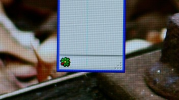

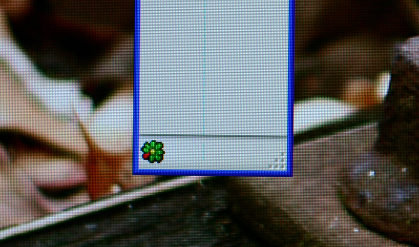

  • Bei meinem 2 Monate alten NEC 2080UX+ habe ich seit kurzem ein Problem.
    Bei bestimmten Graustufenmustern gibt es einen grünen Streifen. Das
    Panel scheint OK zu sein, wenn ich die Grundfarben Vollbild einzeln
    ansteure sind alle Pixel zu 100% ok.
    Auch weiss ist ohne probleme Darstellbar.
    Angesteuert wird der Monitor entweder per ATI9200 oder ATI9700PRO
    per DVI. Beide Karten bringen das gleiche Fehlerbild.
    Kann sich das mal jemand anschauen ob das Fehlerbild bekannt ist?
    Danke!

  • > Ist der Streifen immer an der gleichen Stelle auf dem Panel oder wandert er?
    Der Streifen ist immer an der gleichen stelle. Und immer wenn genau so eine Farbfläche mit einem bestimmten Farbton in den Bereich kommt wird der streifen sichtbar.
