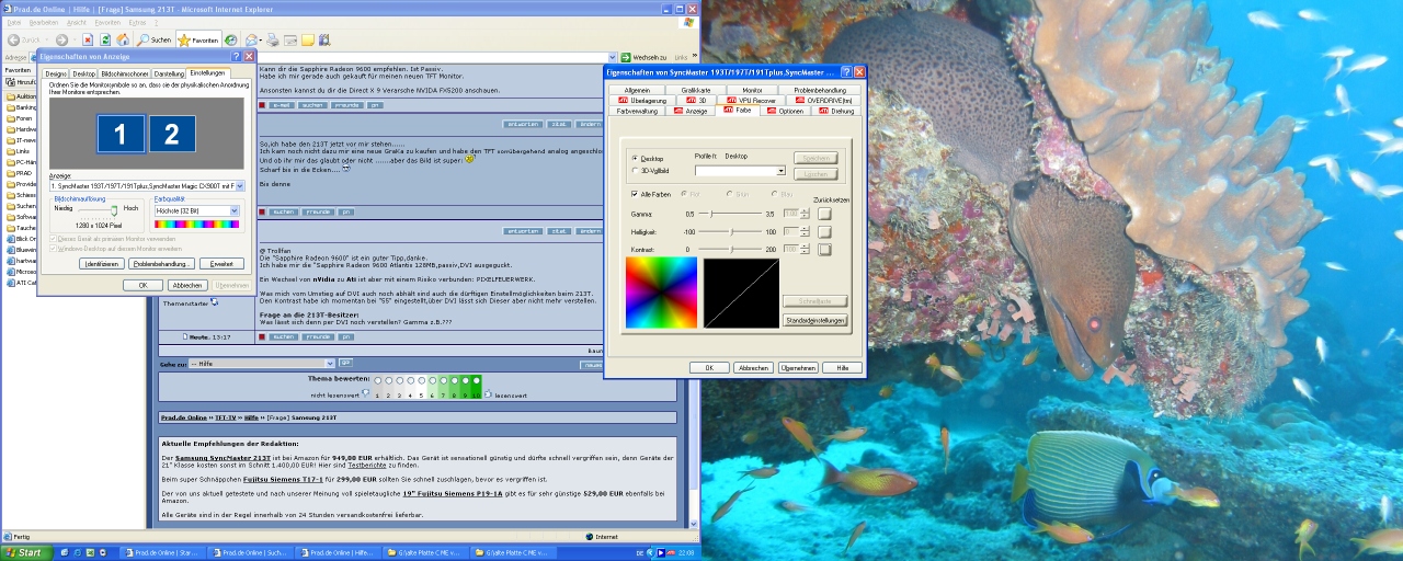

    Den Kontrast habe ich momentan bei "55" eingestellt,über DVI lässt sich Dieser aber nicht mehr verstellen.
    Frage an die 213T-Besitzer:
    Was lässt sich denn per DVI noch verstellen? Gamma z.B.???
    Hallo Woiso
    Das erstaunt mich jetzt aber schon. Ich kann beim 193T unter DVI den Kontrast und die Helligkeit im Menü verstellen.
    Ist das beim 213T wirklich nicht möglich?
    Für das Gamma würde ich die ATI Anzeige Einstellungen bemühen. Was bei mir aber nicht nötig ist.

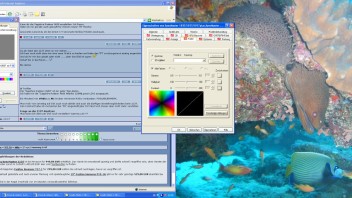

  • Hallo Ihr 213T-Besitzer
    - Lässt sich der Kontrast (DVI) vielleicht über den Treiber regeln?
    - Ist Gamma über DVI noch einzustellen?
    Ich betreibe meinen 213T leider immer noch analog,weil ich den Kontrast 8)sowie Gamma auch weiterhin regeln möchte.
