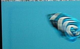

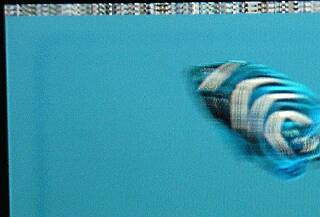

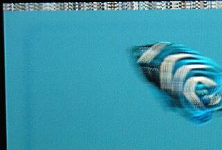

    Fehler (nach unten verschobenes Bild) tritt immer beim Alt+Tab zwischen openGL/D3D auf den Desktop auf, nach mehererem Wechseln ist das Bild nicht mehr synchronisiert, ein AUS- und wieder EINschalten des LCD schafft Abhilfe. Dies wurde mit drei PC´s unabhängig von einander getestet, und verifiziert. Ein Philips 180P2M lief bei allen drei PC´s jedoch problemlos. Treiber etc. wurden exakt beibehalten. Schließt man den Belinea 101910 jedoch nur Analog an, tritt dieser Fehler nicht auf. Kurzum die DVI-Schnittstelle wird nicht richtig synchronisiert, somit kann sich das Bild verschieben.

    PS: Anbei ein Foto des Fehlers...

    Apropos Dein Bild: was für ein Bildschirmschoner soll das denn sein bzw. was soll dort dargestellt werden?
    Sieht irgendwie ein bißchen verschliert aus; wenn ja, hätten wir das erste Bildschrimfoto mit *schön* sichtbaren Schlieren.
  • die Schlieren kommen durch den Zoom der Digicam, wenn man davor sitzt, kommt das ganze schon gestochen scharf, und kontrastreich.
    Der Sreensaver ist ein Aquarium, in dem bis zu 7 Fische mit Blubberbläschen Sound und allem drum und dran rumschwimmen, sieht sogar fast echt aus :)
