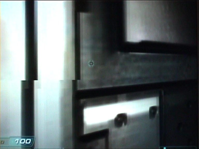

    Bei manchen Spielen ist mein Bildaufbau zu langsam. Ich weiss aber nicht, ob es an der GraKa oder am TFT liegt. Ich tippe auf 2. :(
    Hier mal zwei Bilder (mit ner DV abgefilmt und dann Screenshots gemacht, sorry wegen der schlechten Qualität)
    Ist der Monitor schuld? Ich meine ich habe extra die Qualitäg auf Poor gesetzt. 640x480 und alles mögliche aus. Und mit nem AMD64 3500+, 2GB Ram und einer 6800 GT (XFX) bin ich eigentlich recht gut bestückt.

    Dein Problem mit dem verschobenen Bild könnte am vSync liegen, schau mal nach, ob du die option in deinem Grafiktreiber deaktiviert hast, wenn ja, guck mal ob das Phänomen mit aktivierten vSync immernoch auftritt.
    Hatte genau das gleiche Problem, mit aktiviertem vSync war das Bild aber sauber!

  • Würd sagen das der Fehler durch die Grafikkarte verursacht wird, kommt meistens daher wenn man ohne Vsync spielt und schnelle bewegungen macht.
    Schalt mal Vsync an sofern deine Graka das bei ordentlichen Frames packt. Dann müste das Problem weg sein

  • Bei mir steht das VSync auf "Anwendungsgesteuert"
    Soll ich einfach mal probieren auf Manuell zu stellen und dann "EIN" ?
  • Jo - indem Du ja anklickst erzwingst Du quasi bei jeder Anwendung V-Sync.
