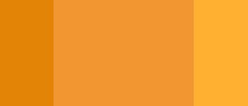

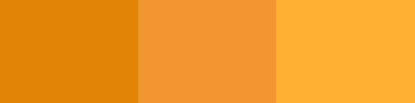

  • Seltsam finde ich das allerdings schon irgendwie weil in den Testberichten ja immer (durchgehend) von "gleichmässigen Farben" und "perfekter Ausleuchtung" die Rede war (zumindest wenn man davor sitzt, was ich ja tue). Erwartet hab ich das zwar nicht komplett, aber DAMIT hab ich nun auch nicht gerechnet.
    Ich hab hier mal ein Vergleichsbild gemacht wie ich die Farben in etwa wahrnehme. Links ist die Farbe am oberen Bildrand, in der mitte halt die mitte (kommt der "richtigen" Farbe auf dem alten Monitor am nächsten) und rechts ist die Farbe am unteren Bildrand. Stimmt zwar nicht 100% vom Farbton her, aber die Dimension (insbes. der Helligkeit) stimmt schon ungefähr.
    Also ich weiss nicht, wenn das normal ist, wie kann man da nur von "gleichmässigen Farben" reden, ohne jetzt jemandem zu Nahe treten zu wollen.
