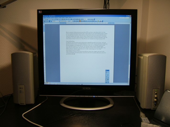

  • Hier ist mein Testbericht zum neuen 8ms TFT von Xerox, dem Xerox XA7-19i.
    Wie schon in anderen Beiträgen berichtet gibt es diesen Monitor mit verschiedenen Panels. Bisher, bis einschließlich Dezember 2004 wurde ein 16ms Panel verbaut, die neuen Modelle haben eines der begehrten 8ns Panel. Welches Panel verbaut ist kann man wohl nicht so erkennen, ein Hinweis soll das Produktionsdatum ab Januar 2005 geben, ab diesem Zeitpunkt sollen die neuen Panels verbaut worden sein. Mein Monitor hat zusätzlich die Typennummer 900P.

    das Design:

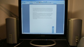

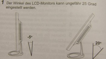

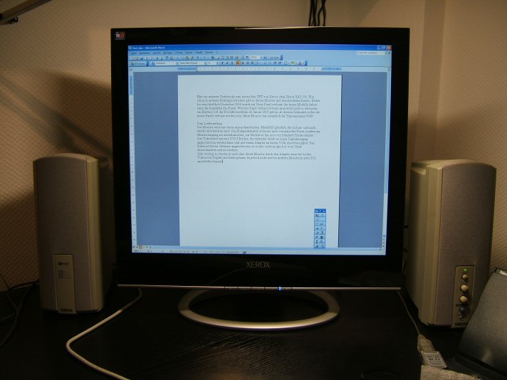

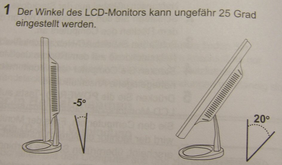

    Der Monitor hat oben und an den Seiten einen zwei Zentimeter breiten Rahmen, der ganze Rahmen ist schwarz, am unteren Rand ist eine silberne Leiste mit den Einstellknöpfen und dem blau leuchtenden Ein/Ausschalter. Die Front ist mit einer Glasplatte abgedeckt, sie ist somit komplett glatt und leider auch spiegelnd. Durch den schweren Metallfuß und dem silberfarbenen Gehäuse sieht der Monitor sehr ansprechend aus. Der Monitor lässt sich um 5° nach vorne und 20° nach hinten kippen. Es gibt keinen Portraitmodus und keine Höhenverstellung.
    Das Bildschirmmenü bietet die grundlegenden Funktionen wie Helligkeit und Kontrast, zwei Gammawerte wärmer und kälter und eine individuelle Einstellung. Das Menü kann verschoben werden, es gibt aber keine Möglichkeit, andere Auflösungen als 1280*1024 in Originalgröße darzustellen.

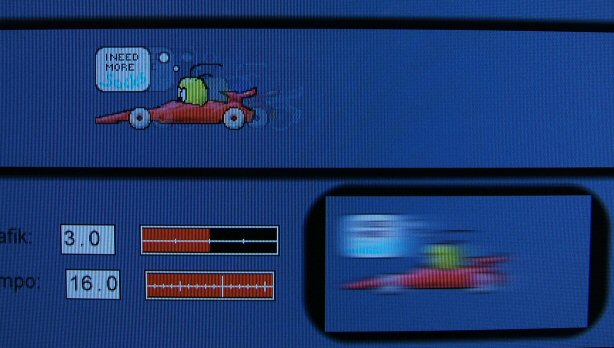

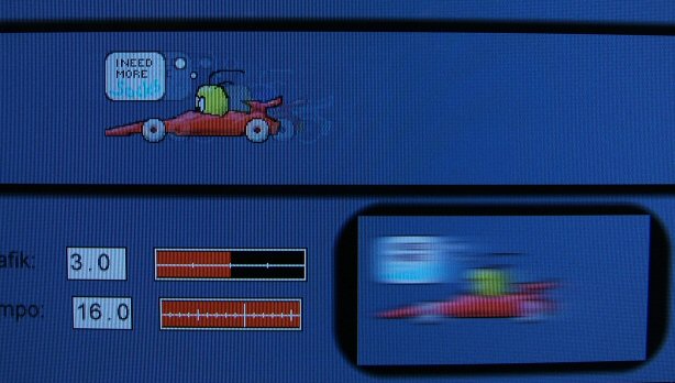

    PixelPerAn
    Um mal genauer zu werden habe ich PixelPerAn angeworfen. Schon bei der Gammaeinstellung sieht man den Unterschied zum Samsung im Graustufenbalken: der Xerox hat in der Grundeinstellung einen astreinen Verlauf, selbst die hellsten Töne sind einwandfrei zu unterscheiden. Beim Samsung konnte ich die letzten zwei, drei Felder nicht mehr unterscheiden, er ist wirklich zu hell und überstrahlt.

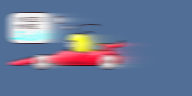

    Umgehauen hat mich der Flaggentest. Beide Regler stehen quasi bei 100%, der Wechsel von weiß nach schwarz 99%. Auch in den Graustufen gibt es keine Abweichung. Der Verfolgungstest klappt bis 7 und der Schlieren-Test ist unten als Bild eingefügt.
    Dieser Test war gar nicht so leicht , ich würde behaupten, dass ich den Rennwagen immer klar sehe und nicht verschwommen wie in den Testbildern. Die einzigen Schlieren die es überhaupt gibt sind blaue, bei dieser Farbe ist das Panel am langsamsten und der Rennwagen zieht einen halben Zentimeter türkis hinter sich her was im Bild unten nicht so zu sehen ist. Aus der Erinnerung würde ich sogar behaupten, dass das Bild besser als am Samsung ist, aber es liegen zwei Tage dazwischen, deshalb mit Vorsicht zu genießen.

    Im Anhang ist ein Bild, das mit einer Digitalkamera mit einer Belichtung von 1/100 Sekunde fotografiert wurde und den Rennwagen plus den oben beschriebenen türkisfarbenen Schatten zeigt
