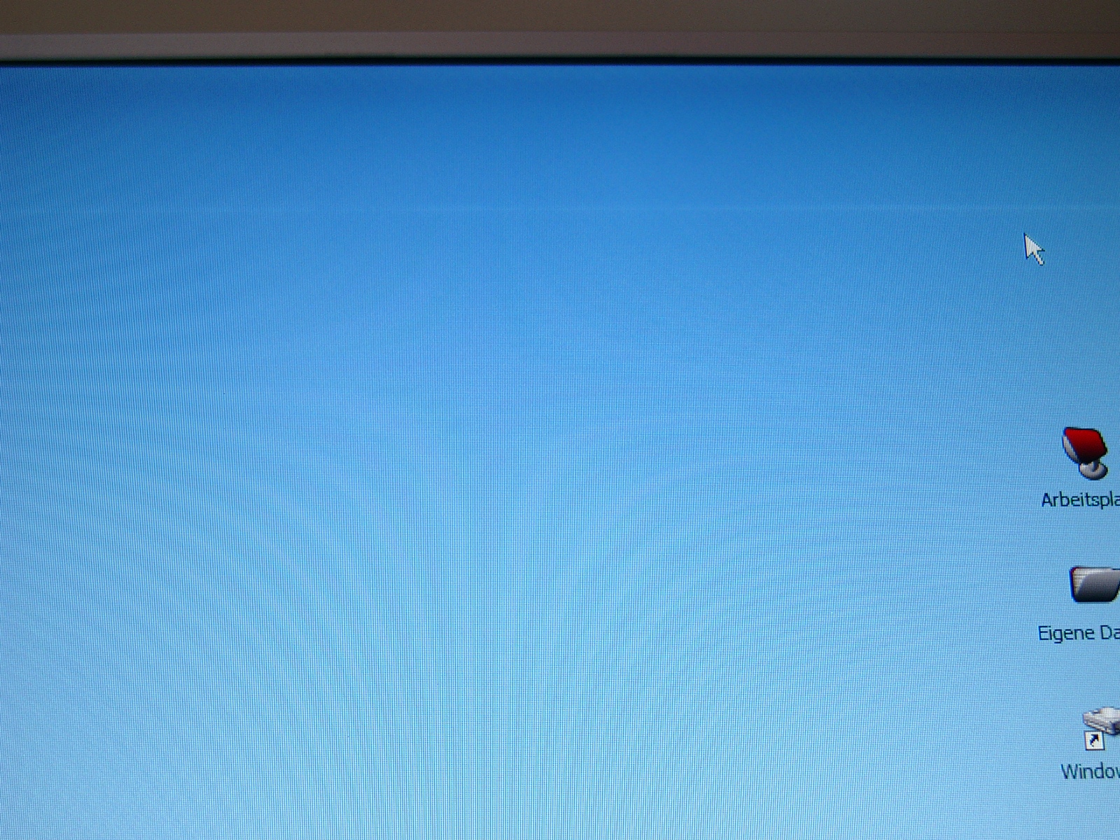

    habe einen Hyundai L90d+ seit ca. 3 Monaten am laufen, bisher ohne Probleme.
    Doch gestern fiel mir ein waagerecht verlaufender Streifen im oberen Bilddrittel beim zocken auf. Man sieht ihn eher bei hellen Farben, bei dunklen kaum bis gar nicht. Deshalb habe ich den Streifen auf dem Desktop auch wahrscheinlich nicht gleich gesehen, kann also nicht sagen, wie lange das schon ist. Weiß nur, dass es nicht von Anfang an so war.
    Was denkt ihr, kennt ihr sowas? Ist der TFT defekt?
    Mir ist gerade aufgefallen, dass dieser Streifen auf den mm genau die Maße der letzten Leiste des I.E. hat. --> Welche Leiste?
    Was das denn 8o ? Brennt sich sowas ein?
    Und genau diesen Streifen, quasi die Leiste sehe ich jetzt immer, beim zocken, auf dem Desktop etc..
    Mache morgen mal ein Foto mit der Cam um es zu verdeutlichen.
    Danke schonmal!

  • Hm... also sowas hab ich bei nem TFT bisher nie gesehn. Scheint irgendwas mit dem Diffusor der Hintergrundbeleuchtung nicht zu stimmen.
    Support mal anmailen und Bild hinschicken (und Bild bitte kleiner machen, ick hab mit meinem ISDN ewig geladen).
    Einbrennen tut sich sowas nicht. Vielleicht liegt es auch am Signal der Graka, kannst ihn ja mal bei einem Freund/anderem Rechner oder erstmal am D-Sub testen.

  • Sorry für die Größe des Bildes.
    Habe das Display mal an den TV angeschlossen, dort tritt der Fehler/Streifen nicht auf!
    Werde den Support mal anmailen..

    Also einbrennen ist eigentlich wirklich selten bei einem TFT, kA wie lange du den denn nu aufm gleichen BIld hattest ? Dazu dann auch nochmal die FAQ
    Bei meinem 3 Jahre alten 17" Miro hat sich jedenfalls noch nie was eingebrannt, und der hat mind. auch 5 h Dauertaskleiste anzeigen öfters hinter sich gebracht ;)
    Grinz
    Jo, teste wie schon gesagt am besten mal an einem anderen Rechner und falls Fehler weiterhin--> Support, reaparieren/Austausch.
