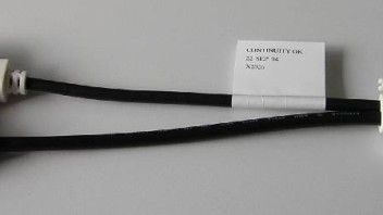

    nun habe ich auch mal eine Frage. Ich habe bei mir in der Firma an
    einem meiner Arbeitspläte ;) einen Dell Optiplex 280 mit nur einem
    Grafikkartensausgang (DVI). An den möchte ich 2 analoge Monitore
    (Bildteilung) betreiben. Im Moment ist ein DVI auf DVI-Analog-Y-Adapter
    dran, aber das ist eben nur die Lösung für einen Monitor. Die Grafikkarte
    unterstützt 2 Monitore, daran soll es nicht scheitern. Es soll angeblich
    Boxen geben, die eine Dopplung des analogen Signals ermöglichen, so
    das ich an einem Ausgang beide Monitore betreiben kann. Kennt jemand
    solche Boxen und weiss wo ist sie beokmme und was sie kosten?
    Ich hänge noch mal ein Bild von dem originalen Kabel mit an...

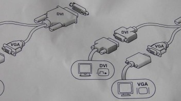

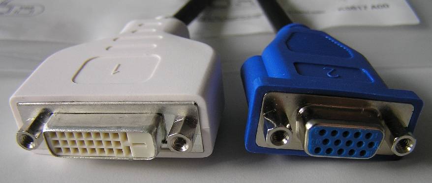

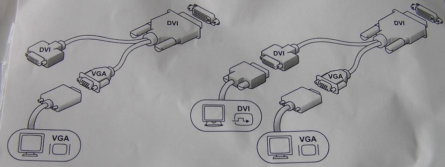

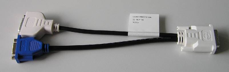

  • @ MagicAM
    es ist etwas schwer zu erklären, ich versuche es mal so...
    Du willst an einer Graka die nur einen DVI Ausgang hat, 2 Monitore mit D- SUB betreiben. Ok geht mit Adapter, aber nicht als Bildteilungsmodus (erweiterter Desktop)
    Schade, den erweiterten Desktop wollte ich haben...
    Aber das hast du schon geschaftt mit deinen Y-Kabel oder nicht ?
    Leider nicht, das Y-Kabel ist das Dell-Original. Es liegt bei den Neurechnern bei, damit man einen Monitor analog und/oder einen Monitor auf DFI anschließen kann.
    Da die Karte nur einen Ausgang hat, wie soll sie 2 Monitore unabhängig voneinander unterstützen, wiedersprichst du Dir da nicht selbst oder check ich das nicht richtig?
    Auf dem mittleren Bild sind auch die Zahlen 1 + 2 zu erkennen. Die Graka hat auch die Einstellungs- und Auswahlmöglichkeit für den erweiterten Desktopmodus. Hätte ich also einen Moni mit DFI- und einen mit Analoganschluss, ginge es wohl ohne Probleme.
    Ich würde auch mit einem Adapter arbeiten, nur irgendwie ist der DFI Stecker (mitteres Bild) ja nicht so richtig DFI... Er hat rechts nur einen breiten Pin, dort müssten dann ja auch noch die 4 Löcher sein. Die hat er aber nicht...
    Ich habe noch einen Adapter von Analog auf DFI, da kann ich sonst noch mal ein Foto machen, das erklärt warscheinlich besser, warum die beiden nicht zusammen passen...
    SnakeHH

  • also ich würd jetz nicht sagen, dass es nicht möglich ist, den erweiterten Desktop zu nutzen...
    wenn der Y-Stecker dabei gewesen ist, ist es sicher ein DVI-I Stecker, der sowohl ein analoges, sowie ein digitales Signal verarbeitet, und dann kannst du wahrscheinlich einen Stecker (DVI) für den einen Moni und den anderen (D-Sub) für den 2. nehmen...
    Habe ich es richtig verstanden, dass deine 2 TFT´s nur DVI Eingang haben?
    die 4 Löcher wie du so schön sagst unterscheiden dann glaub ich den DVI-D vom DVI-I Stecker...
    DVI-I überträgt wie gesagt sowohl analog als auch digital
    DVI-D kann nur digital
    du kannst problemlos einen DVI-D Stekcer in einen DVI-I Slot stecken oder einen DVI-D in einen DVI-D aber nicht einen DVI-I in einen DVI-D
    also muss du dir einen DVI-D Stecker suchen, damit du dann anstekcen kannst, der sollte dann die 4 Pins um das - oder das + (je nachdem wie der Stekcer aussieht) angeordnet sind
