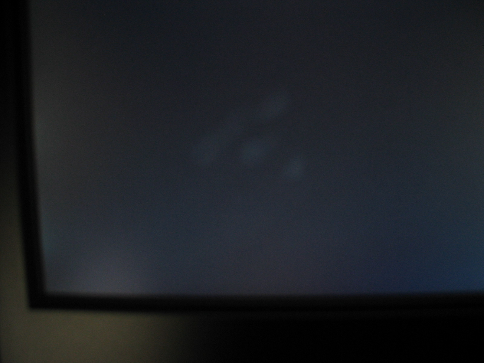

    ich habe 2 neue tfts und folgendes problem:
    das erste tft hat flecken, sieht man bei schwarzem hintergrund. dachte erst es wären fibgerabdrücke, läßt sich aber nicht abwischen. es sieht aus als scheint an diesen stellen etwas licht von der hintergrundbeleuchtung durch. was ist das? ist das reparabel oder zurück mit dem ding?

  • hallo,
    also ganz schön schwierig, das fotografisch rüber zu bringen, naja, ich habs versucht. der bereich mit den flecken ist ca. 2x2 cm groß, sieht aus wie leuchtende fingerabdrücke. ist aber nicht auf der oberfläche sondern tiefer. eine "normale" ungleichmäßige ausleuchtung ist es definitiv nicht.

  • Hi jean,
    Also auf den Bildern sind diese Flecken ja nur allzu deulich zu erkennen. Wenn die ,,in Natura'' auch so gut sichtbar sind, wäre das für mich auf jeden Fall ein Grund zur Reklamation bzw. Austausch. Ebenso mit dem 2. TFT, da du ja schon an anderen Rechnern versucht hast, mit dem gleichen Ergebnis. Ich würd mich direkt mit dem Service in Verbindung setzen, und denen gegebenenfalls diese Fotos zumailen.

  • Sieht sehr stark nach Druckstellen aus.
    Sowas tauschen die Hersteller nicht blind...

    die tfts waren bei lieferung auch nicht mehr original verpackt
    ... das erklärt natürlich einiges. Auch die Druckstellen und die unterschiedliche Darstellung.
