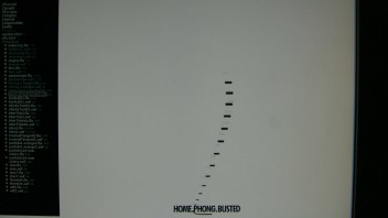

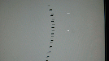

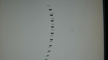

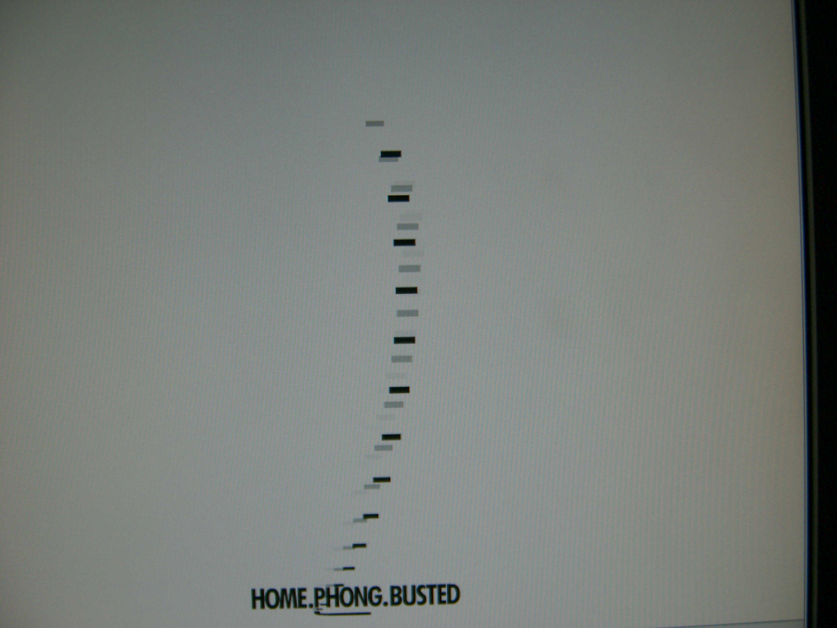

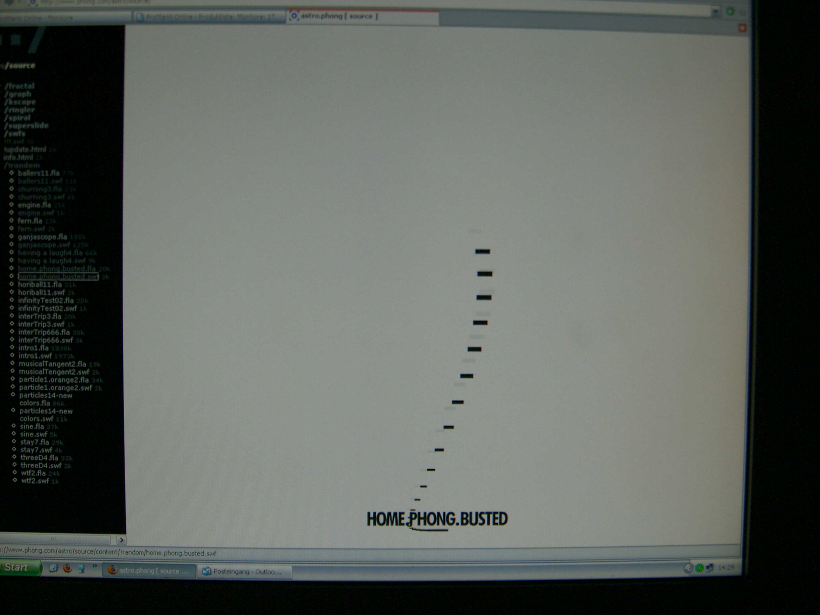

    ich habe ein Problem mit meinem Fujitsu-Siemens Scaleoview T17-1. Dieser beginnt vom rechten Displayrand beginnend in Richtung Displaymitte "streuend" fleckenartige Schatten auszubilden. Der Schatten am Rand geht geht dabei, von oben nach unten, über die gesamte Displayhälfte.
    Das Gerät ist fast 8 Monate alt und eine telefonische Supportanfrage an Fujitsu-Siemens ergab "das könne ja gar nicht sein" und der Vor-Ort-Austauschservice wurde, bis zum Nachweis via Digitalfoto, abgelehnt. Die angehängten Fotos sind auch die die ich an Fuj/Siemens gesand habe worauf der Support wieder den Vor-Ort-Austausch ablehnten, mit der Begründung sie könnten den Fehler nicht klassifizieren.
    Werft doch bitte mal ein Blick darauf und sagt mir was Ihr davon haltet.

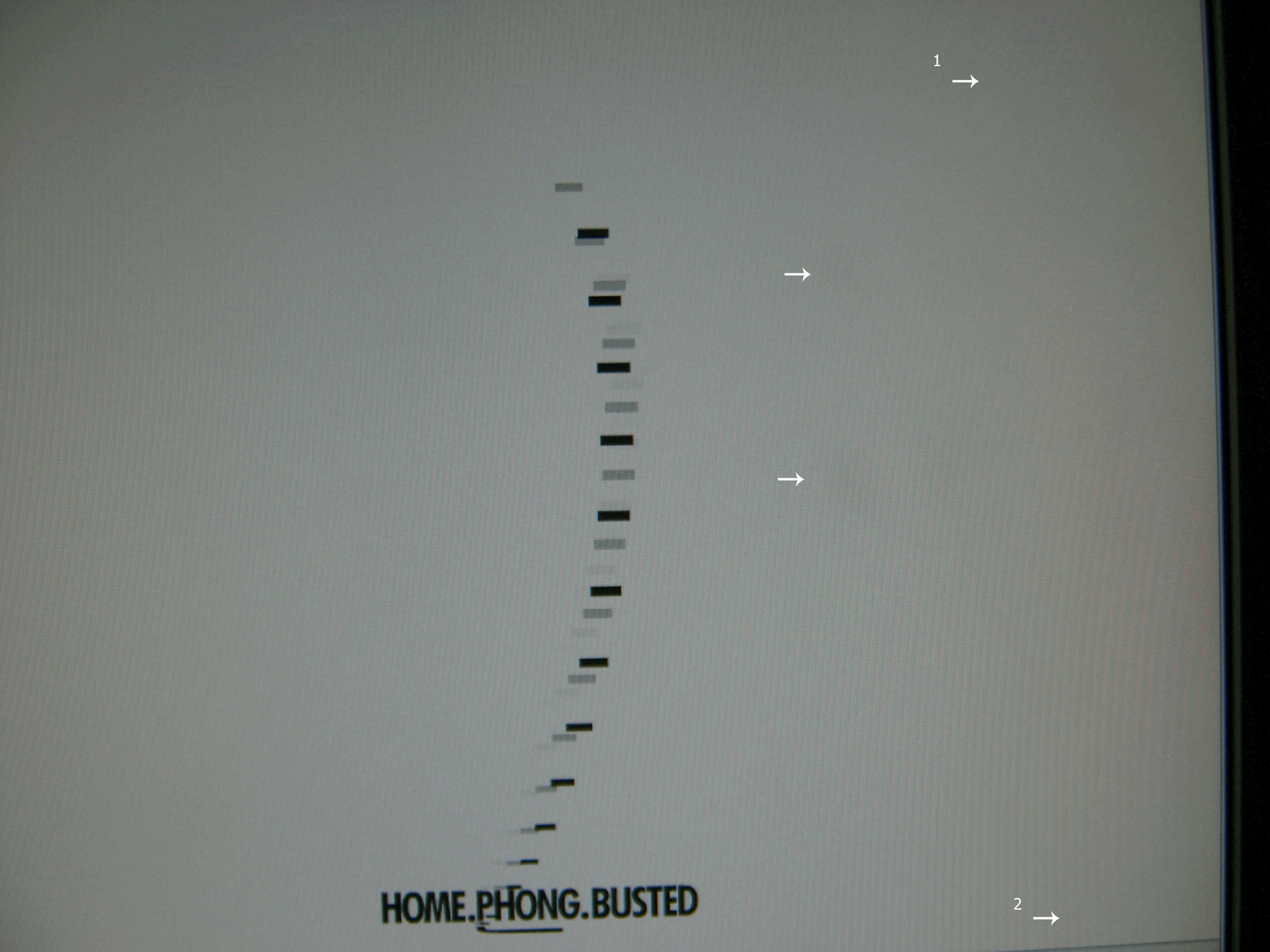

    der Fehler ist natürlich nicht wie durch das menschliche Auge wahrgenommen mittels abfotographieren darstellbar. Ich hab' nochmal Pfeile gemacht, die schattigen Flecke sieht man nur auf weissem Hintergrund. von Pfeil 1 bis Pfeil 2 die gesamte Seite ist schattig und die nicht weiter gekennzeichneten Pfeile sind zwei der am deutlichsten zu sehenden Flecke.
    Ich habe nun das Gerät auf meine Kosten einzusenden und Fujitsu-Siemens prüft dann ob der Anspruch auf Gewährleistung gerechtfertigt ist. Das ist natürlich nicht das was ich mir unter dem Mehrwert eines Markengerätes vorstelle. Nicht alleine nur das es fehlerhaft ist - nein es fällt für mich jetzt Tage oder unter Umständen sogar Wochen aus und mit dem Vor-Ort Austauschservice ist das Gerät beworben worden.

  • Also ich sehe auch mit deinen Markierungen nichts, was einen Austausch rechtfertigen würde. Einmal ganz abgesehen davon, dass rein technisch gesehen eine solche Fleckenbildung wie von dir beschrieben ausschließlich durch Druckstellen (kein Vorwurf) hervorrufbar wäre. Und diese wären deutlicher zu sehen, als das was du uns zeigen möchtest.
    Weder das Backlight, noch die Diffusorfolie kommen bei einer solchen Fehlerbeschreibung als Fehlerquelle in Frage.
    Daher, und auch weil die Bilder nicht wirklich aussagekräftig sind, ist es absolut verständlich das der Hersteller zunächst den berechtigten Anspruch auf Austausch prüfen möchte. Daran ist nichts schockierend oder kritikwürdig. Bei eindeutigen Fehlerangaben funktioniert der Service fraglos so wie vorgesehen. Man sollte FSC aber nicht vorwerfen, dass sie in solchen Fällen vorsichtiger vorgehen.
    Einmal editiert, zuletzt von Member1 ()
  • Die beiden mittleren Schatten waren aber auch schon ohne die Markierungen zu sehen! Sieht aus, als wären es Fettflecken von Fingerabdrücken. ;)
    Der Randschatten lässt sich auf den Fotos nicht festmachen, da die Kamera am Rand verzerrt und an Farbe einbüsst. Mache davon nochmal ein Foto mit dem Rand in der Mitte des Bildes.
    Schonmal versucht die mittleren Flecken mit Brillenputztüchern (z.B. Sidolin) abzuwischen?

    vielen Dank das ihr euch die Zeit genommen habt. Wenn meine Fehlerkonstellation tatsächlich derart ungeöhnlich ist ist der Wunsch diesen genau zu prüfen natürlich verständlich. Das ich diesen Fehler selbst beigebracht habe möchte ich ausschließen, was solche Sachen angeht bin ich eher penibel und deshalb habe ich mich auch über die voreilige Ferndiagnose des Supports sehr geärgert. Für die Reinigung benutze ich den Hama Displayreiniger ohne Alkohol und ein weiches Tuch und natürlich ist die Oberfläche nicht verschmutzt. Schön wäre es!
